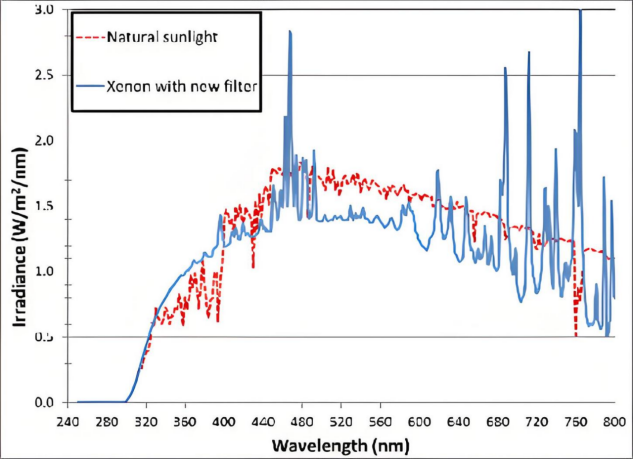

1. 光照模拟
使用氙弧灯提供全光谱照射,包括紫外线(UV)可见光红外线(IR)
光源经过滤以模拟太阳光,特别是针对汽车飞机户外暴露环境中的紫外线辐射
控制光照强度与分布,使其与实际暴露条件高度匹配。

氙灯测试光源光谱

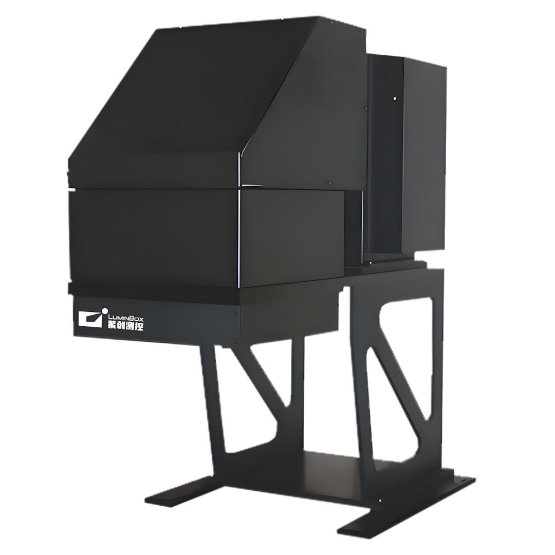

Luminbox3A AAA 级太阳光模拟器
luminbox
紫创测控Luminbox 3A AAA 太阳光模拟器采用先进光束准直技术高均匀光斑设计,辐照输出稳定,可提供高效可靠的光照测试解决方案。
模拟器
AAA级性能:光谱匹配度符合IEC60904-9标准AAA级,可达实验室校准精度;
长效稳定:优化光源设计大幅降低维护频率,减少校准与停机时间,提升实验效率;
应用场景:可选配光学滤镜,灵活模拟室内外日光环境,满足多元测试需求
紫创测控Luminbox 3A AAA 级太阳光模拟器凭借对光源动态调控、光学系统精密设计的核心优势,实现光谱匹配、空间均匀性的超严苛指标,重新定义高效测试体验,提供从单光源到全场景的定制化解决方案。
