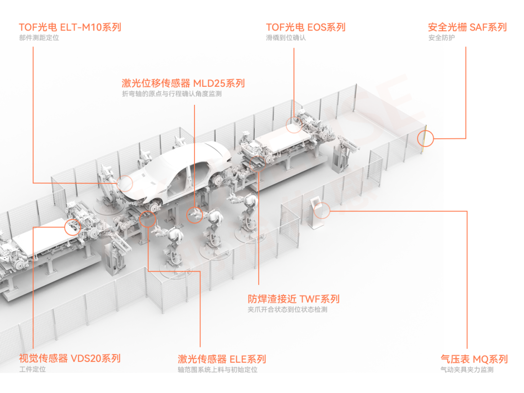

在汽车制造中,焊接车间是最复杂、最精密、也最“火爆”的地方之一。它承担着车身结构成型的重要任务。随着车型多样化、生产节拍加快以及精度要求提升,传感器作为“工业神经”,在整个焊接工艺流程中扮演着不可或缺的角色。
本期间小明将围绕焊接车间中的典型应用场景,分享传感器如何助力实现高效、稳定、安全的自动化生产。

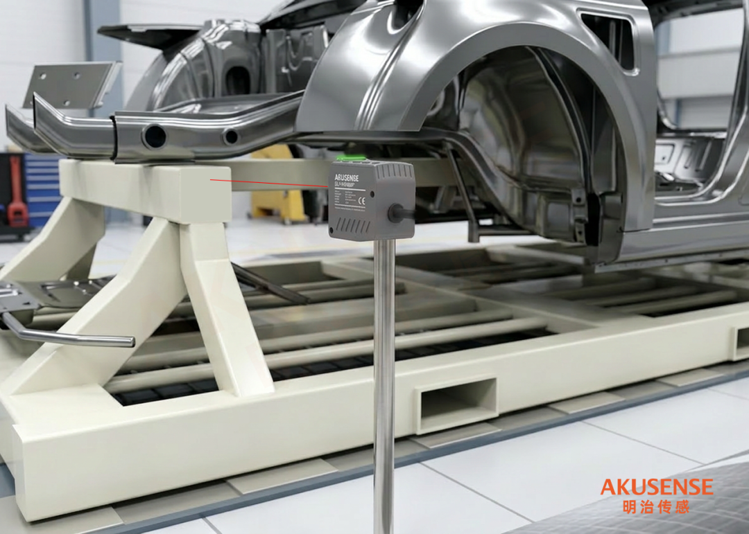

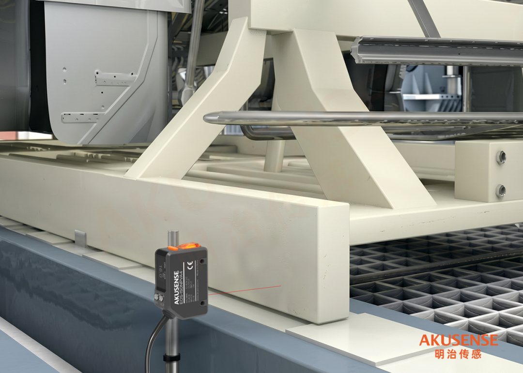

滑橇到位确认
TOF光电传感器  TOF光电EOS系列
应用场景:
当滑橇向焊接工位输送车身部件时,需要传感器精准检测滑橇到位状态。车身部件可能产生强反光干扰,传感器必须稳定输出信号。一旦检测到位移偏移或超出安全范围,需立即触发减速或停止指令,保障滑橇安全进入工位。
解决方案:
1、采用TOF光电EOS系列传感器。该传感器利用光脉冲的飞行时间精确测量滑橇位置,即便面对高反光的车身部件也能稳定输出信号。
2、一旦检测到位置偏移,传感器立即触发控制指令,使滑橇减速或停止,确保精准进入焊接工位。

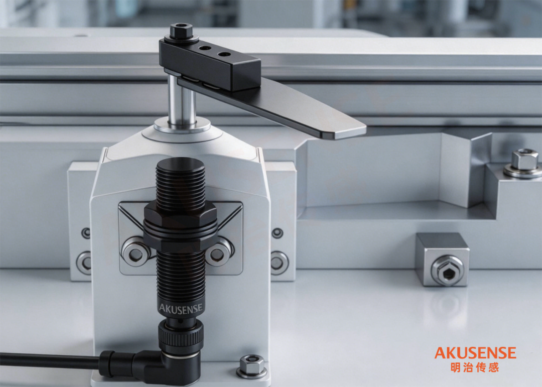

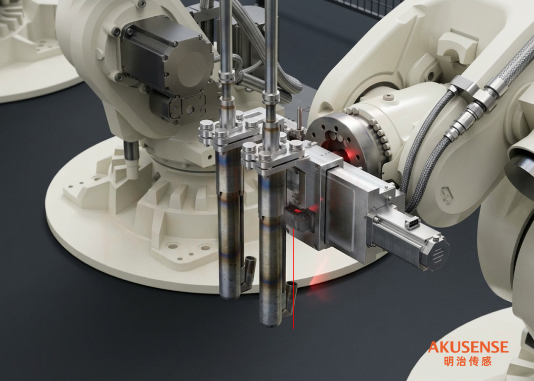

夹爪开合状态/到位状态检测
防焊渣接近 TWF系列
应用场景:
需要传感器确认夹爪是否正常开合、工件是否贴合定位面。焊接过程中焊渣飞溅严重,普通接近传感器易被焊渣损坏或误检。同时,不同金属材质对传感器检测距离影响较大,要求衰减低、防焊渣。
解决方案:
1、采用防焊渣接近TWF系列传感器
2、该传感器外壳设计特氟龙涂层,具备良好的防焊渣性能,能在恶劣环境中稳定工作
3、准确判断夹爪状态及工件到位情况,为焊接作业提供可靠保障

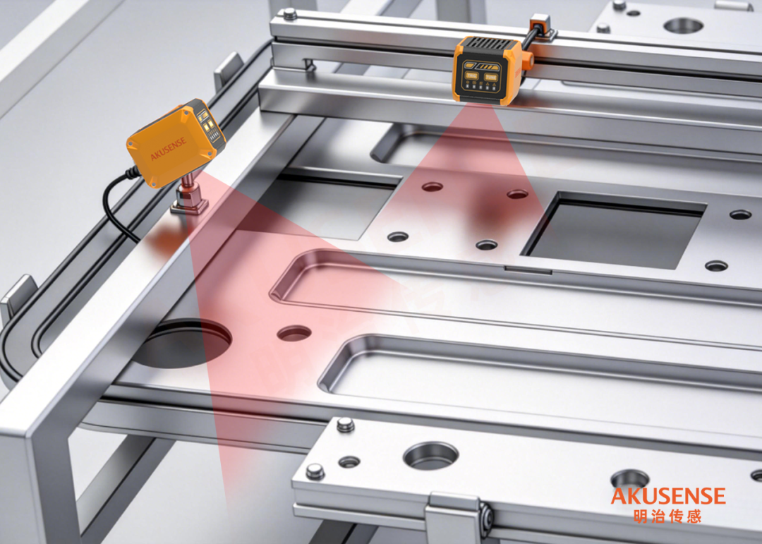

工件定位
视觉传感器VDS20系列
应用场景:
焊接车间常需应对多车型混线生产,工件定位偏差、车型识别错误会导致焊接失败或设备碰撞。要求传感器内置多种检测工具,灵活组合使用,并支持多种通讯方式和IO判断。
解决方案:
1、选用明治视觉传感器VDS20系列,该传感器内置多种检测工具,兼容性良好,支持多种通讯方式及IO判断。
2、它能够快速识别不同车型,并精确解决工件定位偏差问题,提升焊接效率与质量

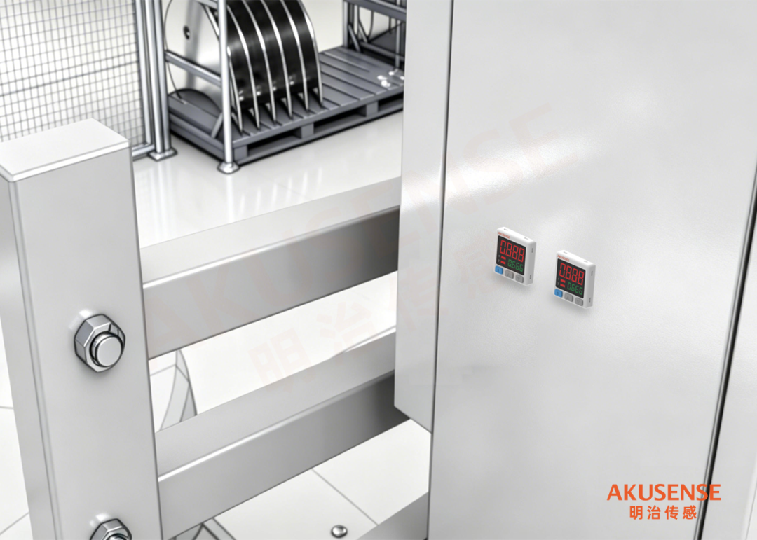

气动夹具夹力监测
气压表MQ系列
应用场景:
需要传感器实时监测夹紧力并进行闭环控制,夹紧力不足会导致焊接时工件移位,过夹则会损坏工件或夹具。同时要求传感器尺寸小巧、带显示、操作简单、成本低廉。
解决方案:
1、选用明治气压表MQ系列,实时监测夹紧力大小,并通过闭环控制确保夹紧力稳定。
2、尺寸小巧,自带数显屏,操作简单易上手,是气动夹具夹力监测的理想选择
汽车焊接
点击图片获取更多产品资料

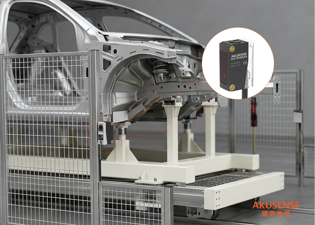

轴范围系统上料与初始定位
激光传感器ELE系列
应用场景:
在车身或分总成进入工位前,需确认其是否已准确进入初始范围,防止设备碰撞。
汽车焊接
点击图片获取更多产品资料
解决方案:
1、选用明治激光传感器ELE系列,该传感器采用激光光源,光斑小、距离远,能够准确检测位置信息。
2、搭配反光板使用,还能有效减少光干扰,提高检测精度,为后续动作提供可靠的启动信号

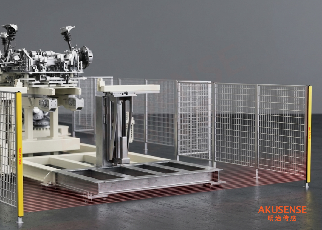

安全防护
安全光栅 SAF系列
应用场景:
在焊接车间入口或危险区域,需要确保人员或异物进入时,系统能立即停止所有危险动作。要求传感器达到高安全等级,并支持多种检测规格以适应不同现场。
解决方案:
1、选用明治SAF系列安全光栅,安全等级4级,适用于高风险场所
2、多种检测规格可选,灵活适配
3、人员/异物进入即停,守护人机安全
