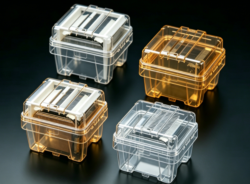

在半导体制造领域,6英寸与8英寸晶圆厂(Fab厂)的工艺流程对环境洁净度与设备精度要求极高。为优化生产管理,某先进Fab厂在每道工艺旁配置了电子货架系统,用于分类存储不同颜色的亚克力FOUP盒(含褐色、白色、黑色及透明色)。

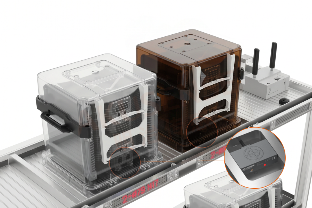

1、安装空间极小
电子货架储位之间非常紧凑,传统圆柱/方形传感器根本塞不进去
2、颜色五花八门(褐、白、黑、透明)
在实际生产管理中,FOUP盒常采用颜色管理策略——不同颜色代表不同的工艺状态、批次类型或质量等级(如褐色、白色、黑色、透明色等)

6mm超薄,轻松嵌入

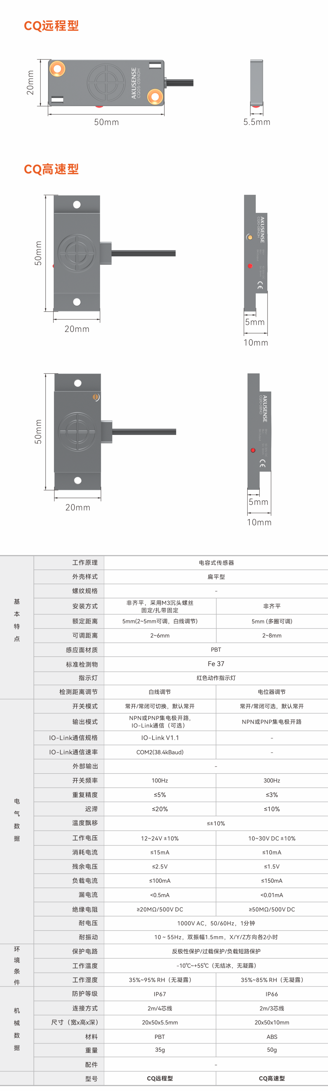

传感器厚度仅6mm,这种超薄外形使其能够轻松嵌入电子货架的储位侧壁或底部,几乎不占用额外空间,完美适应了FAB厂电子货架紧凑的安装环境。。
灵敏度可调,抗振动
具备灵敏度多圈可调节功能,工程师可根据实际检测距离和现场环境进行精确校准。同时,传感器具备良好的抗振动性能(10~55Hz,双振幅1.5mm),能够在设备运行产生的振动环境中保持稳定检测,避免误触发或漏检。

全颜色稳定检测
—— 褐色、白色、黑色、透明,同一距离、同一灵敏度,无需频繁调节。
非接触无污染
—— 完全符合FAB环境对洁净度和颗粒物控制的严苛要求。
耐环境能力强
—— 可耐受常规化学品和清洁剂,长期运行稳定。
安装调试便捷
—— 扁平外形 + 腰型孔,适配各类电子货架结构。
