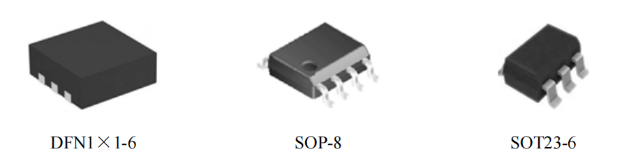

浪涌保护WD6208A封装类型

5. 多封装可选,满足不同空间需求
芯片提供DFN1×1-6、SOP-8、SOT23-6三种封装,覆盖超薄便携、标准贴片、极小体积等不同场景。DFN 与 SOT23-6 适合空间极致压缩的穿戴、手持设备;SOP-8 散热与强度更优,适合工业与稳定型应用。统一电气性能与控制逻辑,产品系列化时可灵活切换封装,不改动原理图与固件,降低开发与物料管理成本。
