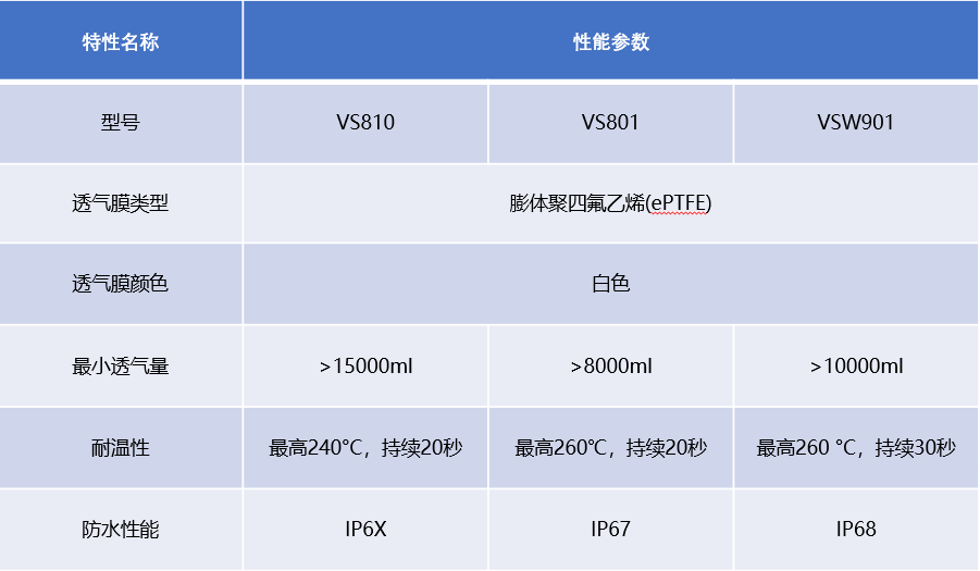

解决方案的核心在于微尔斯声学透气膜的材料创新,其采用经过特殊高温改性处理的ePTFE(膨体聚四氟乙烯)材料,区别于传统PTFE膜,具备三大核心特性,完美适配回流焊高温需求:
1.  极致耐高温性能:膜材可稳定耐受-40℃至260℃,完全匹配回流焊260℃±5℃的高温制程,在高温环境下不软化、不变形、不碳化,能持续保持结构完整性,有效阻挡焊接过程中的污染物侵入,同时避免高温气压差对传感器内部微结构的压损,从源头保障传感器量产良率。作为ePTFE膨体膜材料创新者之一,微尔斯通过精准的材料改性工艺,让膜材在高温下仍能维持稳定的物理性能,突破传统材料的耐高温瓶颈。
2.  纳米级微孔结构优势:膜材拥有0.1-10μm的纳米级微孔结构,远小于水滴(100μm以上)与粉尘粒径(50μm以上),可实现IP67/IP68级防水防尘防护,能高效阻隔焊接过程中的雾化锡膏、金属碎屑、助焊剂残留,同时微孔结构可快速平衡传感器腔体内外气压差,缓解高温与温湿度变化引发的气压积聚,防止微结构损伤与凝露产生,兼顾防护与压力平衡双重需求。
3.  轻薄易集成与化学惰性:膜材厚度可低至0.01mm(仅为人类头发丝直径的六分之一),重量轻、柔韧性好,可精准贴合MEMS传感器的出声孔、压力孔等关键位置,不会引入封装应力,适配微型化MEMS传感器的集成需求,无需改变传感器原有结构设计。同时,材料具备优异的化学惰性,耐油污、抗腐蚀,可衔接后续复杂环境防护,延长传感器使用寿命,适配车载、工业等严苛场景。

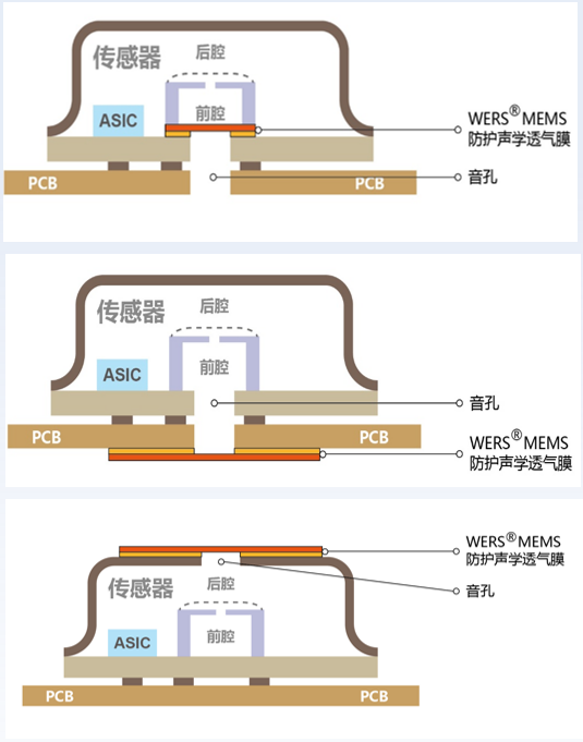

(二)结构设计:精准适配,兼顾防护与性能无损
微尔斯声学透气膜采用“定制化贴装结构”,根据MEMS传感器的封装类型(如QFN、LGA、CSP)、出声孔位置,设计专属贴装方案,核心结构设计亮点如下:
1.  双重防护结构:采用“声学透气膜+专用压敏胶”的复合结构,压敏胶同样经过高温改性处理,可耐受260℃回流焊高温,不脱胶、不溢胶,避免胶层高温失效导致膜材脱落;膜材直接覆盖传感器关键开孔,形成第一道防护屏障,压敏胶则确保膜材与传感器表面紧密贴合,杜绝污染物从贴合缝隙侵入,实现双重防护。

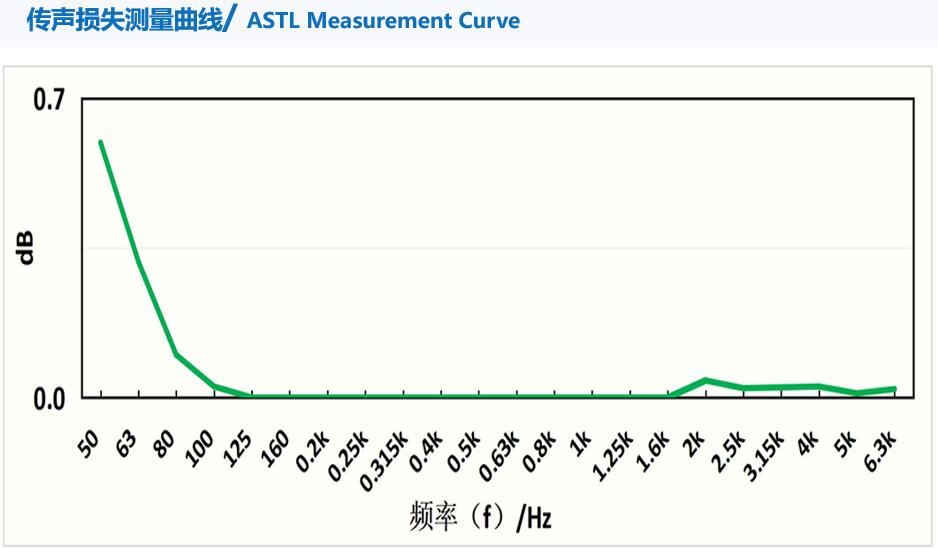

2.  声学无损传导设计:针对MEMS麦克风等声学类传感器,膜材经过声学优化处理,声学损耗<1dB、信噪比损失<2dB,可实现近无损透声,完美保留传感器的拾音灵敏度与原音还原度,解决了传统防护方案“防护与声学性能不可兼得”的痛点。对于压力传感器、超声波传感器,膜材的透气特性不影响压力传导与声波传输,确保感知精度不受影响。
3.  精准定位设计:膜材可通过激光切割实现±0.05mm精度定位,适配MEMS传感器的微型化开孔,贴装后不遮挡关键结构,不影响传感器与PCB板的焊接精度,同时适配SMT自动化贴片设备,可实现自动拾取、精准贴装,无需额外调整生产流程,提升量产效率。根据传感器出声孔位置不同,可选择顶部贴装(直接覆盖出声孔)或背部贴装(借助电路板预留通孔实现声学连通)两种方式,灵活适配不同封装设计。
