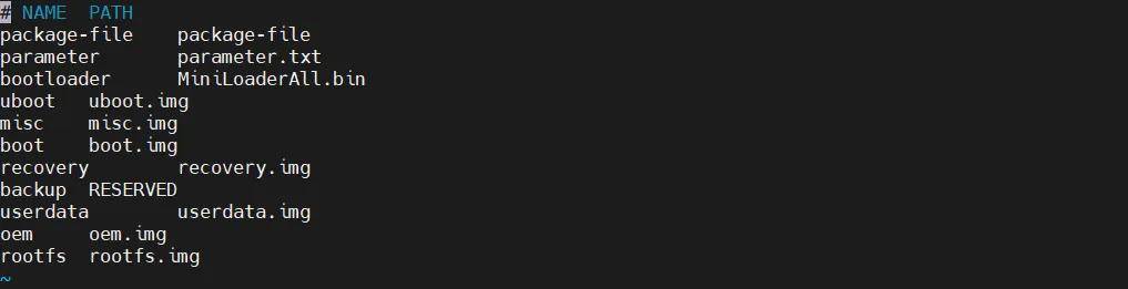

OTA升级散包固件(如单独升级内核、文件系统)
在SDK目录下设置要打包的分区,命令如下:
make edit-package-file
rk3576
将不需要打包的分区设置为RESERVED即可(package-file、parameter和userdata不可修改,userdata用于存放升级文件)。

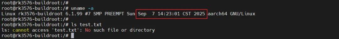

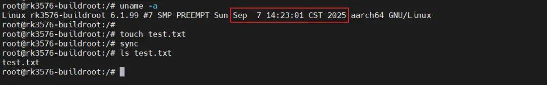

升级前确认内核编译时间,并在根文件系统新建一个test.txt测试文件:

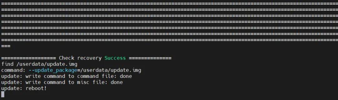

执行如下命令升级固件,系统重启先进入Recovery分区升级固件,等待系统升级完系统会再次重启:
update ota /userdata/update.img

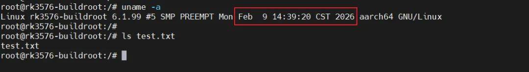

升级完后确认内核编译时间没有变化,跟文件系统新建的文件已不在,证明rootfs分区更新成功。

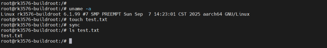

升级前确认内核编译时间,并在文件系统新建测试文件test.txt。
rk3576

升级完后确认内核编译时间有更新,跟文件系统新建的文件test.txt还在,证明kernel分区更新成功。
