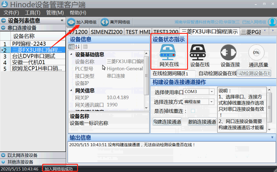

点击“加入网络组”。
plc

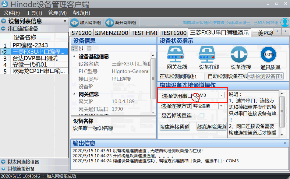

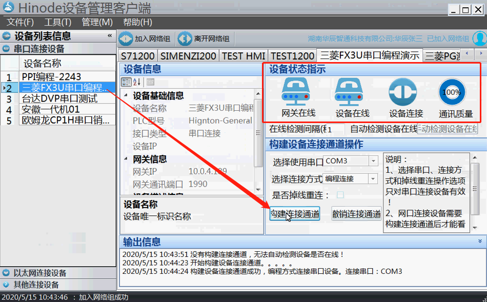

点击“构建连接通道”。
plc

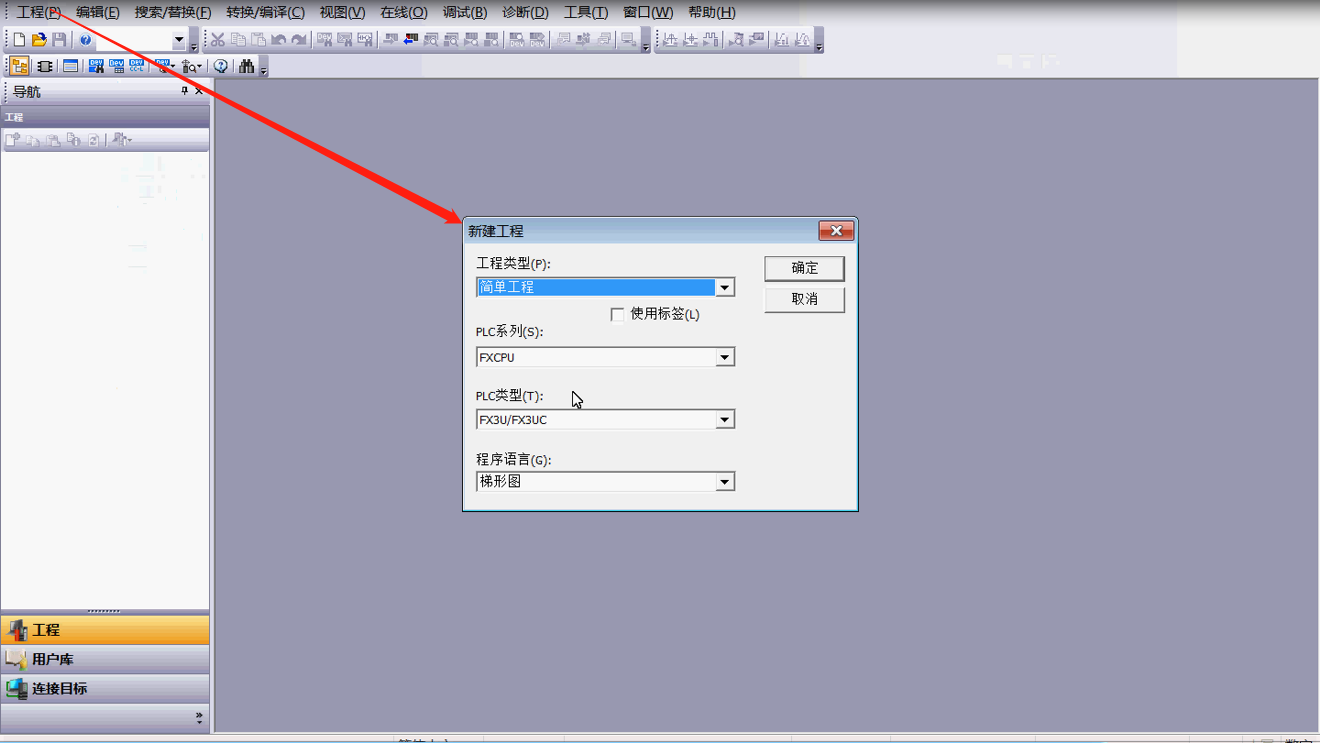

第五步:启动PLC编程软件,对PLC进行操作
新建工程,根据所使用的PLC型号进行选择。
plc

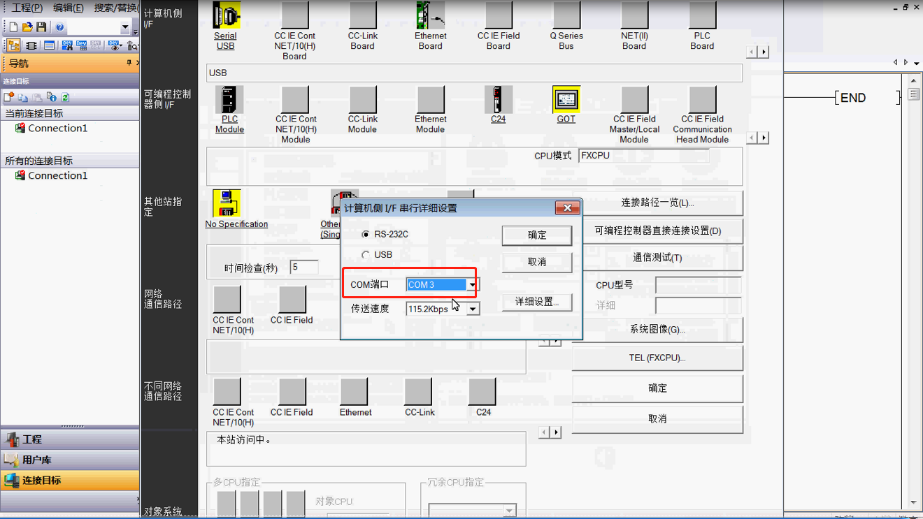

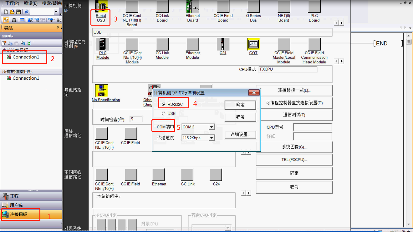

点击“连接目标” -> “Connection1” -> “Serial USB”,选择RS-232C接口,并选择对应的COM端口(注意:端口号需根据Hinode客户端上显示的虚拟串口来确定)。
plcplcplc

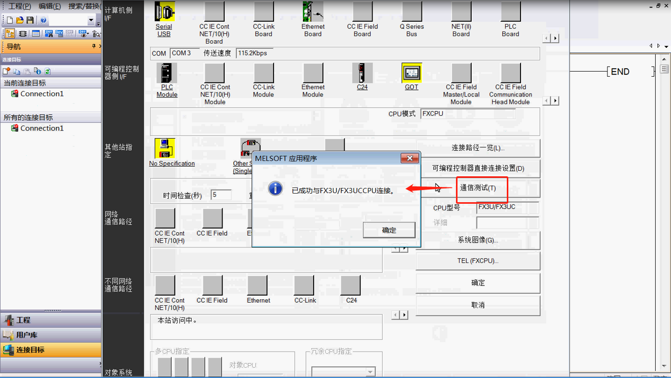

点击“通信测试”。
plc
