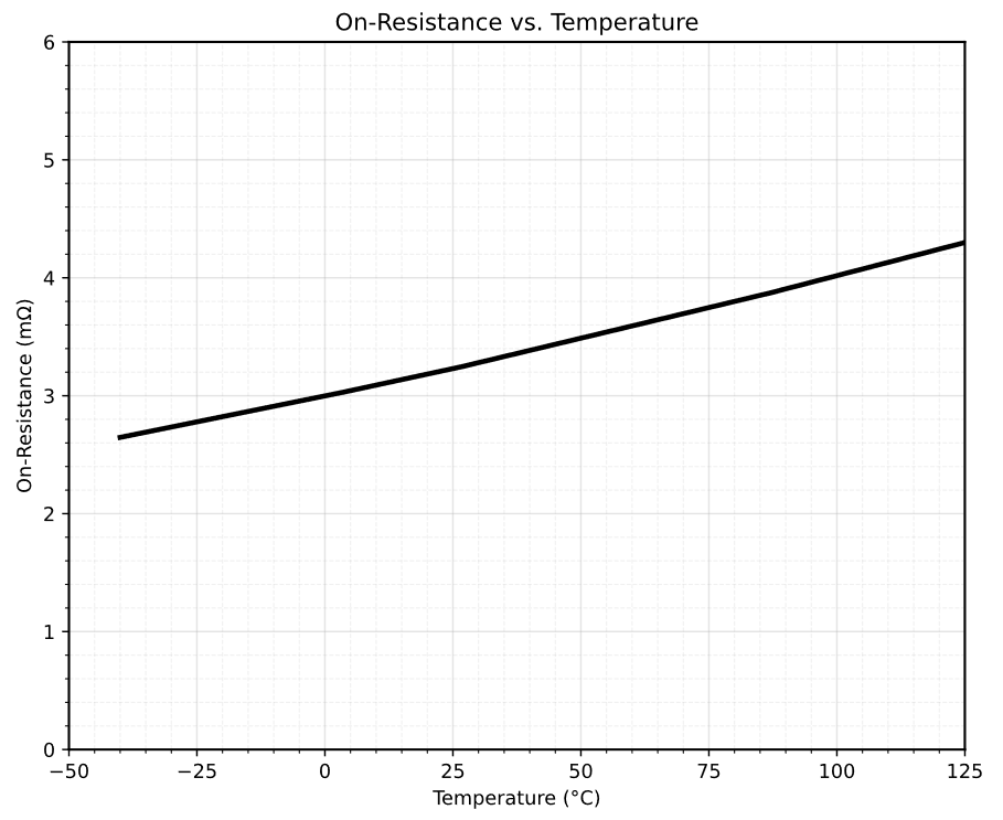

—— 导通电阻和温度的关系 ——
低导通电阻

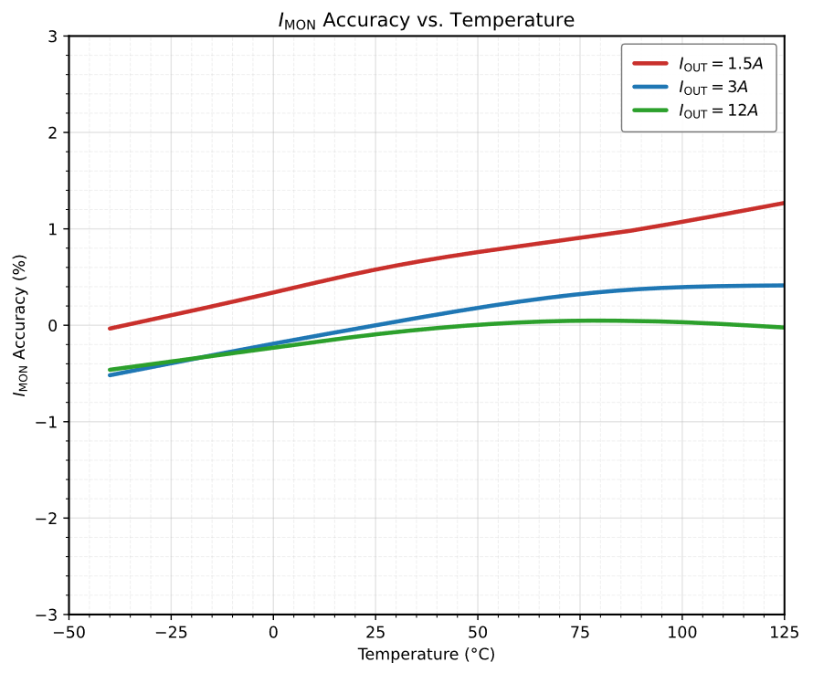

—— 电流监测精度和温度的关系 ——
低导通电阻

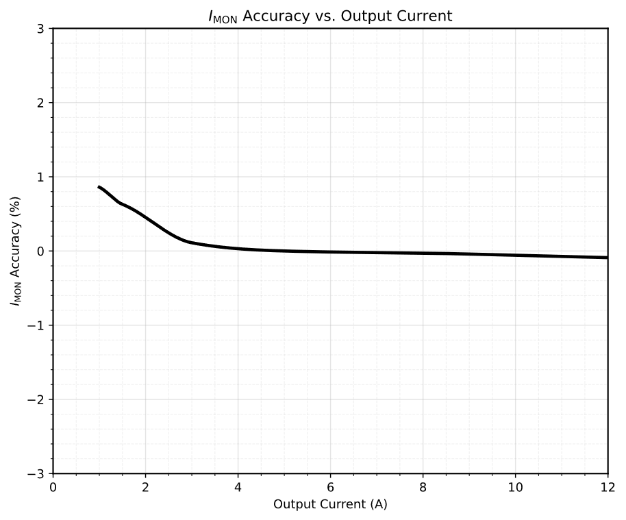

—— 电流监测精度和负载电流的关系 ——
低导通电阻

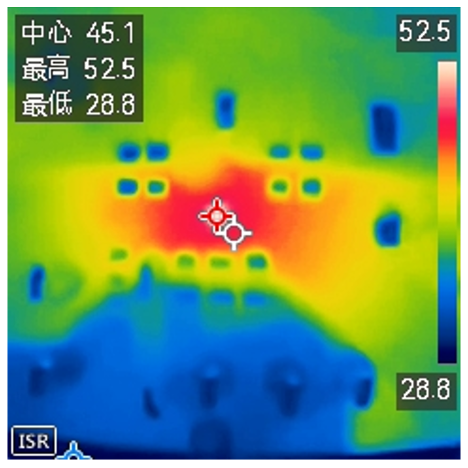

—— 12A直流输出温升测试图 ——
(测试条件Vin=3.3V, Load=12A, 无风)
低导通电阻

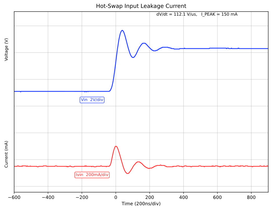

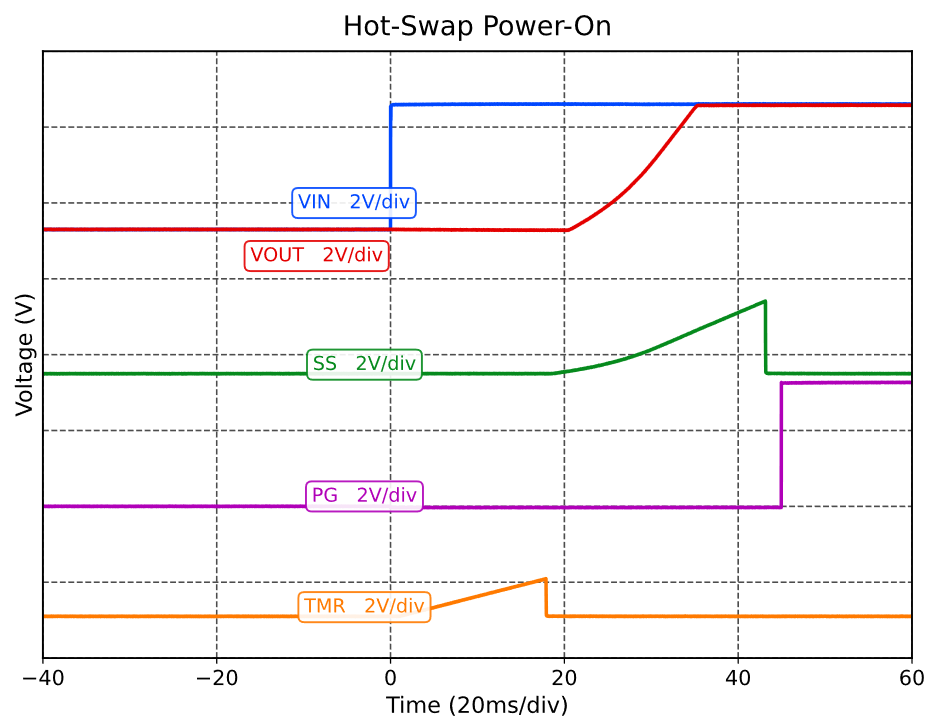

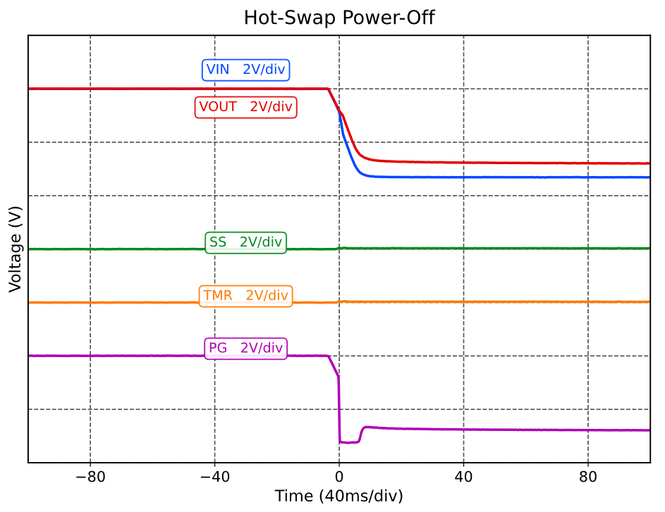

—— 热插拔波形 ——
低导通电阻
低导通电阻
低导通电阻
