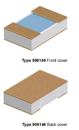

工业自动化采集系统,无论是 PLC、DAQ 还是多路温控模块,都需要前端温度传感器具备线性好、互换性强、抗干扰、耐高温的特性。传统 NTC 热敏电阻非线性强、需校准,普通铂电阻体积大、不耐高温,无法满足工业采集需求。本文面向工控工程师,讲解 JUMO 906146 如何适配工业采集场景。
工业采集最看重信号线性与互换性,这直接影响系统调试与批量生产效率。铂电阻天生线性度远优于 NTC,JUMO 906146 严格遵循 IEC 60751 标准,同批次元件一致性极高,批量生产时不需要逐点校准,直接替换即可使用,大幅提升了产线效率,降低了调试成本。
宽温范围是工业场景的核心需求,工业环境涵盖冷冻仓储、常温车间、高温炉边等不同温度区间。JUMO 906146 测温范围 - 70℃~+250℃,一只元件就能覆盖全温区需求,不需要根据温度场景选型,简化了 BOM 清单,减少了物料管理成本。
工业自动化
Pt1000 高阻值规格,非常适合工业长距离采集。工业现场布线距离长,线路电阻会影响测量精度,高阻值传感器能降低线路电阻的影响,信号衰减小、抗干扰能力更强,即便在复杂的工业电磁环境中,也能保证数据传输稳定。
自热效应控制是密闭采集模块的关键,PLC、DAQ 模块通常集成度高、空间狭小,气流不畅。这款传感器推荐测量电流 0.1mA,自热系数仅 0.3℃/mW,不会因为自身发热导致测量偏高,保证采集数据真实反映环境温度。
工业现场振动、冲击频繁,控制柜、变频器、伺服系统等设备,对传感器抗振性要求高。JUMO 906146 采用倒装芯片结构,背部整面焊接,耐振动、抗冲击,不会因为振动出现脱焊、数据跳变,适合各类工业现场设备。
环保与安规是出口型工业设备的必备要求,这款传感器符合 RoHS、REACH 法规,无有害物质,满足全球市场准入标准,可用于各类出口型工业设备,顺利通过国际认证。
在模块化采集卡、多路温控模块中,空间有限,需要高密度布局。JUMO 906146 采用 0805 小型化 SMD 封装,体积小巧,不占用过多空间,支持多通道密集布局,提升了模块集成度与通道数,满足工业多点位采集需求。
工业 4.0 背景下,智能测控需求持续增长,高精度、高可靠、易集成的工业传感器成为刚需。JUMO 906146 以工业级品质、硬核性能,完美适配 PLC、DAQ、工控模块等采集场景,为工业自动化提供稳定的温度数据支撑,助力产线智能化、高效化、安全化运行。
