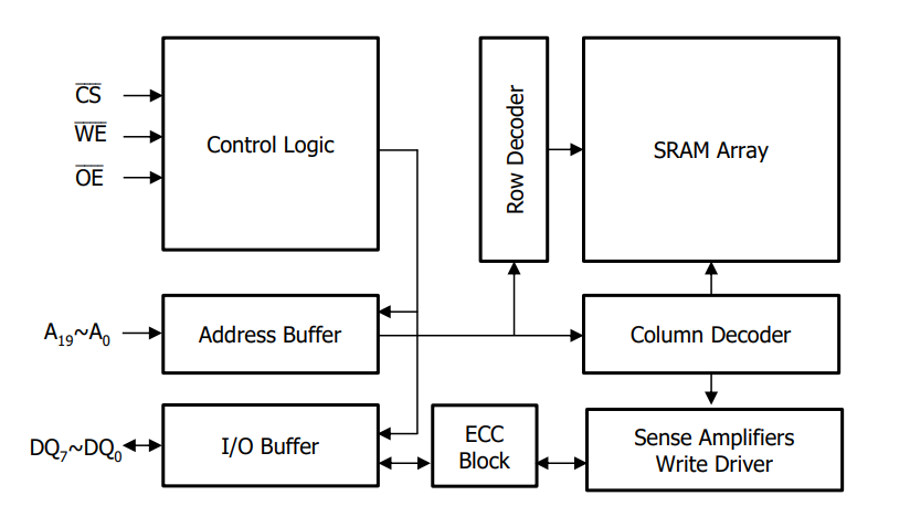

与需要时钟信号同步操作的同步SRAM不同,异步SRAM没有时钟输入引脚(CLK),所有读写操作均由片选(CE)、写使能(WE)、输出使能(OE)等控制信号的电平变化直接触发。这种“随到随响应”的工作方式,避免了时钟抖动带来的时序不确定问题,也简化了MCU/FPGA的接口设计。
Netsol推出的独立型异步SRAM系列,采用经典的6T静态存储单元,无需刷新电路,只要供电数据即可保持。Netsol的异步sram最核心的工程价值在于确定性延迟:从地址线稳定到数据线上出现有效数据的访问时间(tAA)是固定已知的,典型值为8–12ns。这种特性对于实时中断处理、高速数据采集缓冲等硬实时任务至关重要。以Netsol型号S6R8008WEB为例,该Netsol异步SRAM芯片提供标准异步接口,兼容主流MCU的NOR Flash或SRAM片选时序,可直接替换同类8Mbit容量的异步SRAM,硬件改动极小。
sram
为什么选择Netsol异步SRAM
⚫低功耗运行:静态电流低至微安级,待机模式下自动进入降功耗状态,特别适合电池供电的便携式设备。
⚫无需刷新开销:没有DRAM那样的周期性刷新操作,控制器软件更简单,同时也避免了刷新期间的总线占用。
⚫三态数据总线:支持多设备共享同一数据总线,通过OE/CE控制实现高阻态隔离,方便扩展多个外设。
⚫异步sram高可靠性:抗电磁干扰能力强,温度特性稳定,在-40℃~85℃工业宽温范围内可正常工作。
低功耗片外扩展芯片Netsol异步sram特征有哪些
⚫快速存取时间:8纳秒、10纳秒、12纳秒。
⚫嵌入式ECC:单比特纠错。
⚫广泛的电力供应:1.65伏~3.6伏。
⚫TTL兼容输入和输出。
⚫Netsol异步SRAM三态输出。
⚫数据字节控制(x16模式)LB̅̅̅:输入/输出0~输入/输出7,UB̅̅̅̅:输入/输出8~输入/输出15。
⚫标准44 TSOP2和48FBGA封装。
⚫Netsol异步SRAM符合ROHS标准。
⚫在工业温度范围内工作。
