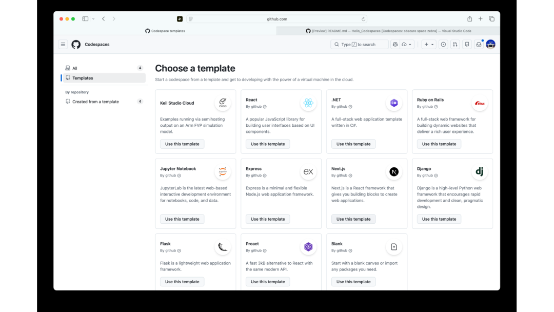

从 Codespaces 中的 Keil Studio Cloud 模板开始上手。
模板:https://github.com/codespaces/templates
