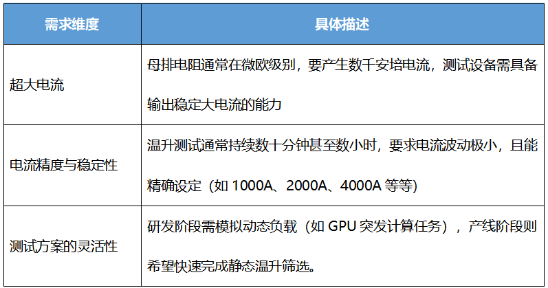

在AI服务器数据中心母排母排温升测试中,对模拟工况电源主要提出了以下需求:
AI服务器

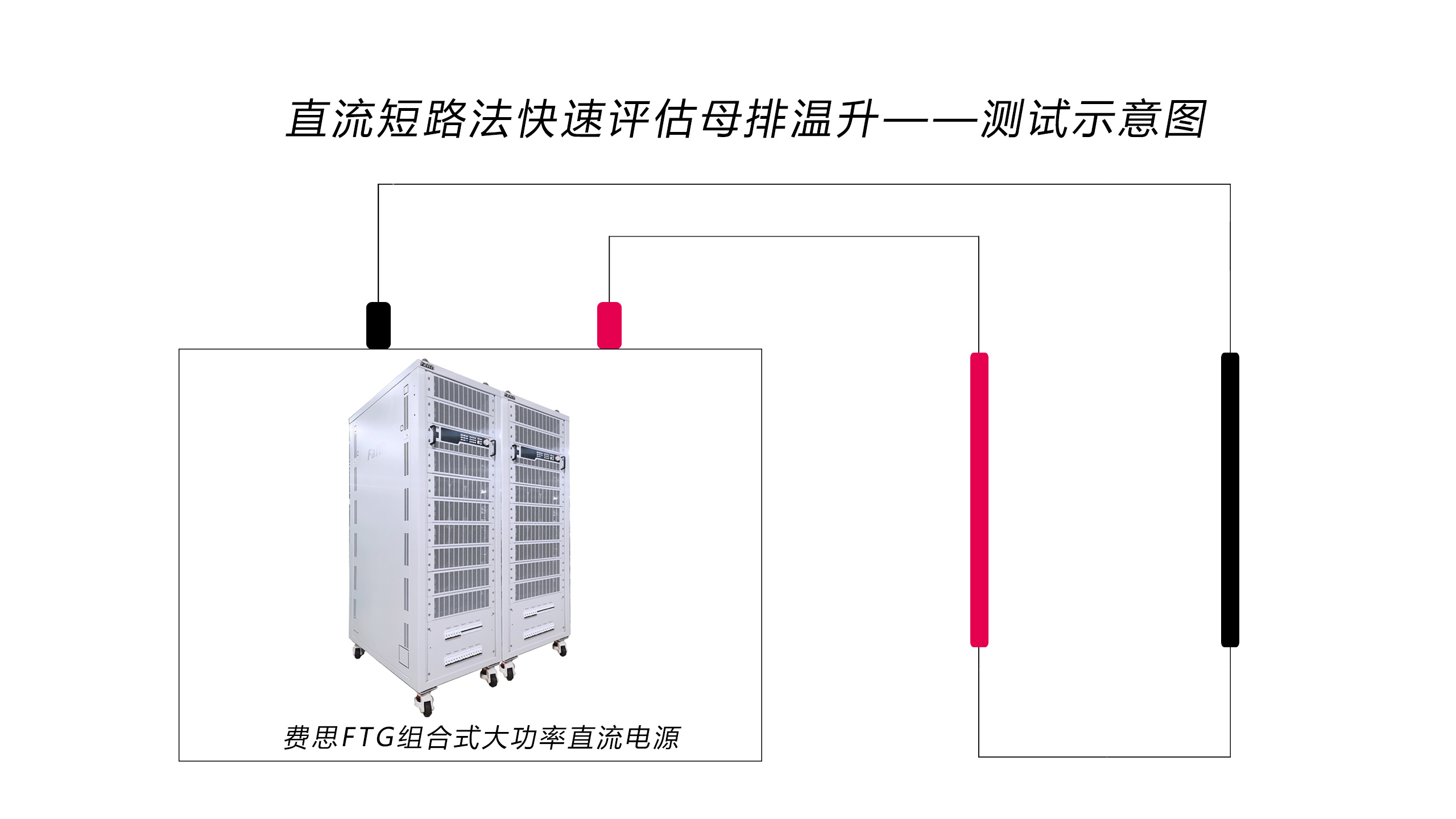

方案一:直流短路法
AI服务器
测试工作原理:
针对产线快速筛选或研发阶段的基准测试,采用直接短路法快速评估母排温升。将费思FTG大功率可编程直流电源输出端直接短路连接母排两端,设定所需电流(如8000A、12000A等特大电流),电源自动调节输出电压以维持恒流,母排在焦耳热作用下升温。

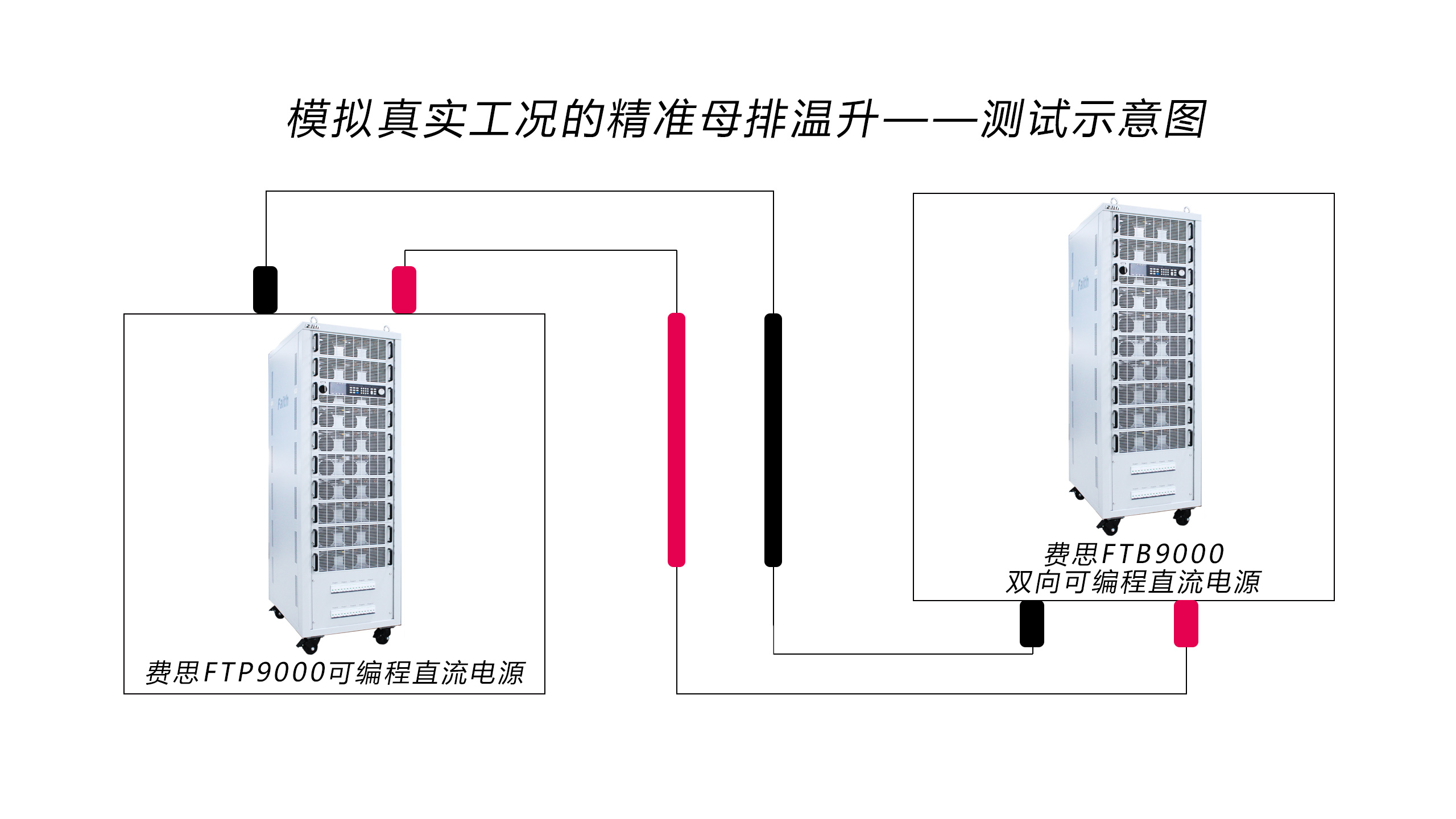

方案二:源+载模拟真实工况的精准母排温升测试
采用费思FTP9000可编程直流电源作为供电端,模拟服务器PSU的输出;采用费思FTB9000双向可编程直流电源作为电子负载,吸收环路能量,实现能量回馈。
AI服务器
测试工作原理:
◈费思FTP9000大功率可编程直流电源输出稳定电压(如12V、48V),为母排提供电源。其高精度(电压0.02%+0.02%F.S.)、快速瞬态响应(<2ms)以及序列功能,可模拟实际供电中的电压波动。
◈费思FTB9000大功率双向直流电源工作于恒流(CC)模式,拉载设定电流(如2000A),使母排通过大电流。作为双向电源,它既能作为负载吸收能量,又能将吸收的能量以可达95%的效率回馈至电网,极大降低长时间测试的能耗与散热成本。

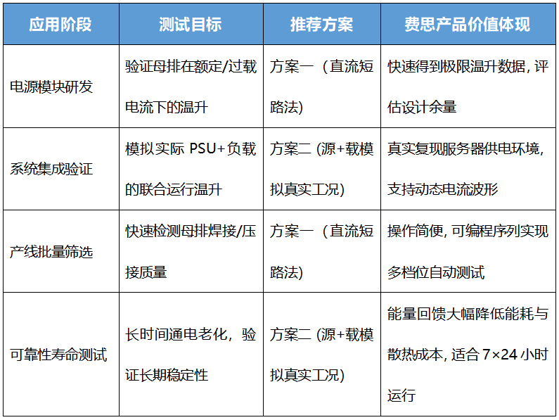

四、母排****研发验证到产线测试的全链路支持
AI服务器

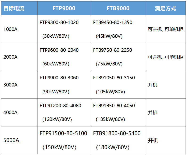

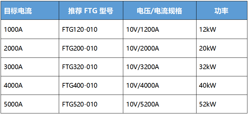

、母排测试仪器的主力型号选型指南
方案一(直流短路法)推荐配置
AI服务器
方案二(源+载模拟真实工况)推荐型号
AI服务器
