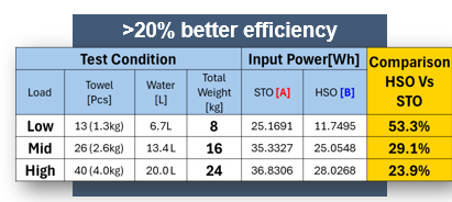

在此,我们采用了另一种架构,将STM32与另一款已在市面上大获成功的产品ST SLLIMM Nano IGBT相结合。该解决方案采用了基于STM32G431 MCU的HSO(高灵敏度观测器)无传感器控制,在转子角度测量精度和低速操作性方面优于传统的状态观测器算法。测试采用WM PMSM DD电机(18极对)、310V直流母线、45RPM电机速度、16kHz PWM频率和20分钟循环(10s运行/10s停止),并且使用了真实且标准化的衣物负载。测试装置包含STGIPQ8C60T-HZ SLLIMM NANO、VIPER122 730V(40mW空载),以及LDK320 LDO(最大200mA,100mV压降)。
三种负载条件(低、中、高)的结果均表明,与传统的状态观测器相比,HSO显著节省了能源:
电机控制
总体而言,HSO无传感器控制在全部负载条件下的效率提高了20%以上,在低负载下甚至提高了50%以上。这要归功于它对电机性能的优化能力,尤其是在最低速度下的驱动性能。
