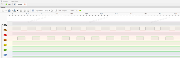

ETAS以太网交换机软件内置完善的GPTP时间同步功能,现场Demo通过两台交换机硬件、逻辑分析仪及配套软件,完整演示了时间同步的全过程,其效果肉眼可见、数据可查。演示初期,未开启GPTP时间同步功能时,工作人员通过逻辑分析仪采集两台交换机的运行波形,屏幕上清晰显示两个波形的上升沿、下降沿相互错位,时钟偏差明显,若应用在实际车载场景中,会导致不同设备间的数据传输不同步,影响多传感器协同和自动驾驶决策的准确性。
车载网络
同步前的波形图

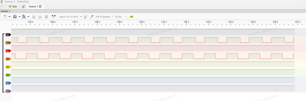

随后,开启ETAS交换机软件中的GPTP时间同步功能,系统自动完成主时钟选取(车载场景中默认指定主时钟,确保启动后快速同步)、路径延时测量(采用gPTP方式,仅在相邻节点间测量,通过Pdelay_Req、Pdelay_Resp等消息校准传输时延)及时钟校准操作,整个同步过程无需人工干预,快速完成。同步完成后,再次通过逻辑分析仪观测波形,两台交换机的波形上升沿几乎完全对齐,时钟偏差控制在微秒级,完全满足车载时间敏感网络的高精度同步需求。
车载网络
同步后的波形图
这一功能的实现,得益于ETAS软件与交换机硬件的深度集成,通过硬件加速模块提升时钟同步的响应速度,同时依托精简的软件架构,避免了多余模块对同步精度的影响,完美解决了传统车载网络中多交换机时钟不同步、数据传输紊乱的行业痛点,为自动驾驶、智能座舱等高端场景提供了可靠的时间同步保障。现场同步前后的波形对比截图,直观呈现了这一功能的显著效果,让参会者清晰感受到方案的性能优势。

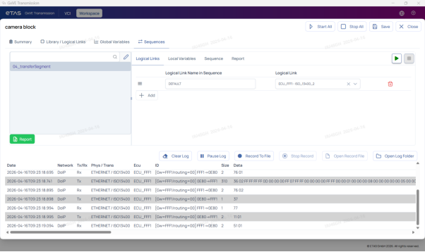

Demo演示中,工作人员搭建了模拟车载场景的测试环境:将车载摄像头与ETAS以太网交换机连接,摄像头实时传输视频数据流,通过SOVD客户端(ETAS专属诊断工具)对交换机进行操作,实现对摄像头数据流的精准管控。
车载网络

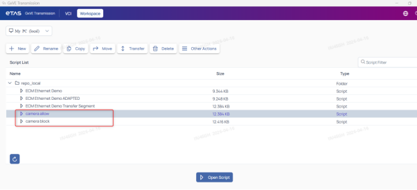

演示初期,摄像头数据流正常传输,工作人员通过SOVD客户端的操作界面,将摄像头的IP地址添加到防火墙黑名单中,点击确认后,摄像头的数据流立即中断,视频传输停止,此时通过网络监测工具可观测到,摄像头与交换机之间的通信被完全阻断,有效防止了该摄像头数据的非法传输或泄露。
车载网络

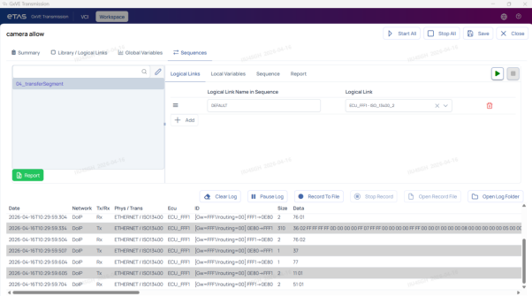

随后,将该摄像头IP地址从黑名单中移除,并添加到防火墙白名单中,确认操作后,摄像头数据流快速恢复正常传输,视频画面实时呈现,整个操作过程简单便捷,无需复杂的配置调试,仅通过SOVD客户端的几步操作即可完成。现场展示的摄像头数据流通断控制截图,清晰记录了操作前后的状态变化:黑名单状态下,数据流显示“中断”,白名单状态下,数据流显示“正常”,直观呈现了防火墙功能的精准性和高效性。
该防火墙功能不仅支持IP地址的黑白名单管控,还可基于端口号、协议类型等进行精准过滤,具备深度包检测能力,能够解析车载专有协议,实现对车载数据流的全方位防护,完全满足UNECE WP.29网络安全法规要求,为车载网络构建起一道坚实的安全屏障,同时依托硬件加速,防火墙的过滤和管控不会影响网络传输效率,确保数据流通断切换的响应速度,适配车载场景的实时性需求。
