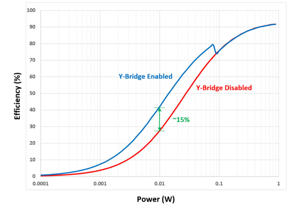

他指出,截至目前,德州仪器在音频领域已经拥有相当多类似于 1L 调制技术这样的创新技术。例如,Y 桥是德州仪器 D 类音频放大器的核心创新之一,能根据音频信号的实时功率需求,在电压轨之间智能切换,从而将空闲功耗降低高达 90%,并将整体效率提升 15% 至 20%;德州仪器的智能放大器通过实时监测扬声器音圈的电流和电压,主动防止因过热或偏移造成的损坏,使系统能在保障可靠性的前提下,安全地输出更响亮、清晰的音频。
德州仪器
在 EVM 中测得的使用 Y 桥和不使用 Y 桥的效率,图源:德州仪器并且,与无晶圆厂 (Fabless) 公司不同,作为 IDM 类型的厂商,德州仪器拥有自己的晶圆厂、封装厂和测试厂。这让德州仪器可根据音频应用的需求,优化晶体管工艺,在同一颗芯片上集成模拟信号链、音频、电源、DSP 处理等多种功能;可针对不同终端的电源特性,定制化开发适配 48V 汽车电池、手机锂离子电池、智能眼镜小容量电池的专用工艺;可根据设备的形态需求,开发微型封装技术,实现芯片的极致小型化。这种定制化能力,让德州仪器能够为不同场景打造“量体裁衣”的音频解决方案,而不只是提供通用化的产品。

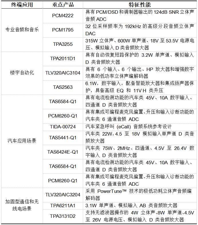

基于全信号链的技术布局与 IDM 模式的定制化能力,德州仪器打造了覆盖多场景的音频产品组合,包括高性能 D 类放大器、AB 类放大器、智能放大器、运算放大器和数据转换器等。一些重点产品如下:
德州仪器
除了产品本身的出色特性,德州仪器的音频产品系列(如 TAD(TI 音频 DAC))、TAA(TI 音频 ADC)或 TAC(TI 音频编解码器)注重引脚对引脚 (pin-to-pin) 和软件的兼容性。设计人员可以基于同一硬件平台,通过更换不同性能等级的芯片,快速衍生出低、中、高端产品,极大节省研发资源和时间。
