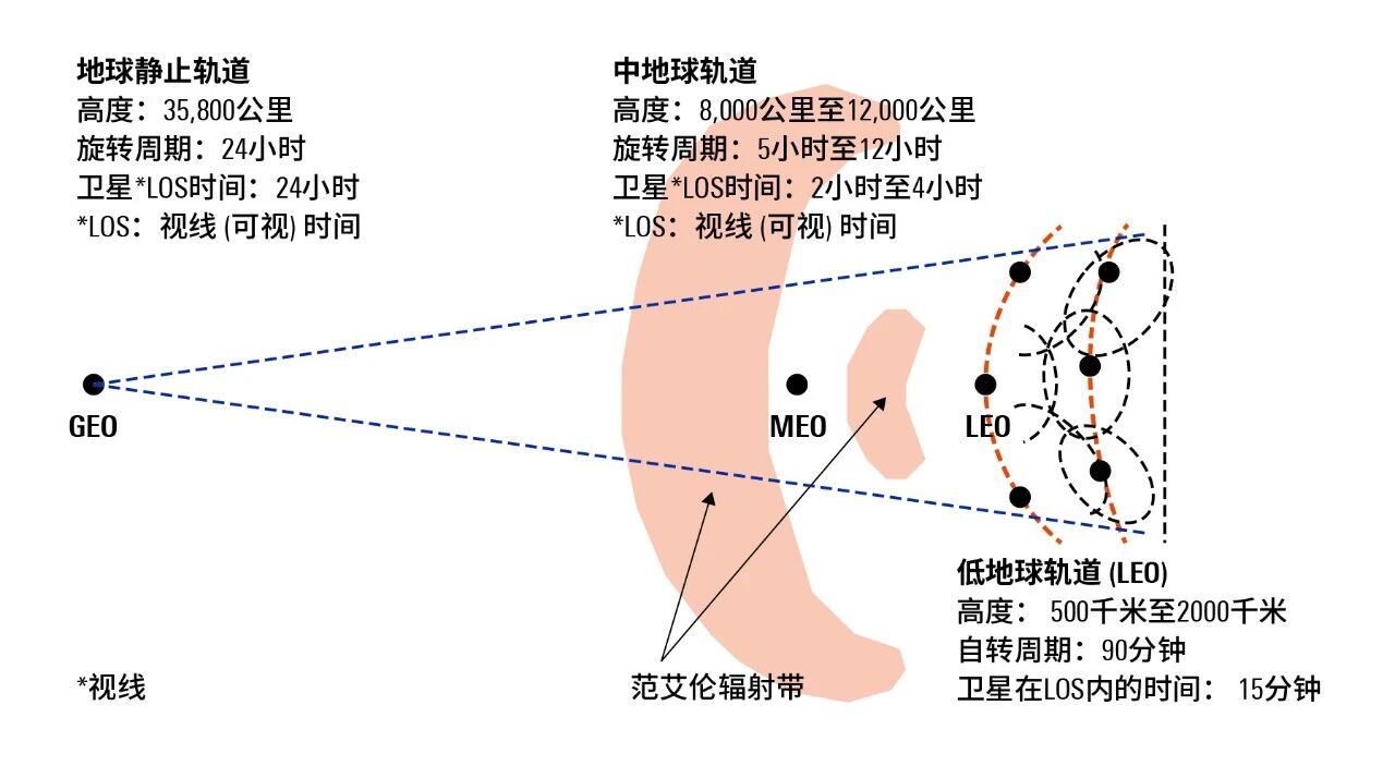

以低轨卫星巨型星座为代表的商业航天正在全球范围重塑移动通信、遥感等多个行业,航天工业正在经历重大变革。我国在“十五五”规划明确将商业航天作为战略性新兴支柱产业与新质生产力核心领域,快速出台了多部产业扶持政策,卫星与火箭产业链生态蓬勃发展。这推动了制造业及其支撑领域的更大需求。为确保这些卫星在发射、在轨运行及主动离轨期间的韧性、可靠性与安全操作,全面严格的EMC测试至关重要。卫星在多样化的条件下运行,包括任务时长、极端温度、辐射暴露以及电磁环境,这些因素均受其运行轨道 (如低地球轨道、中地球轨道或地球静止轨道,见下图) 的影响。
