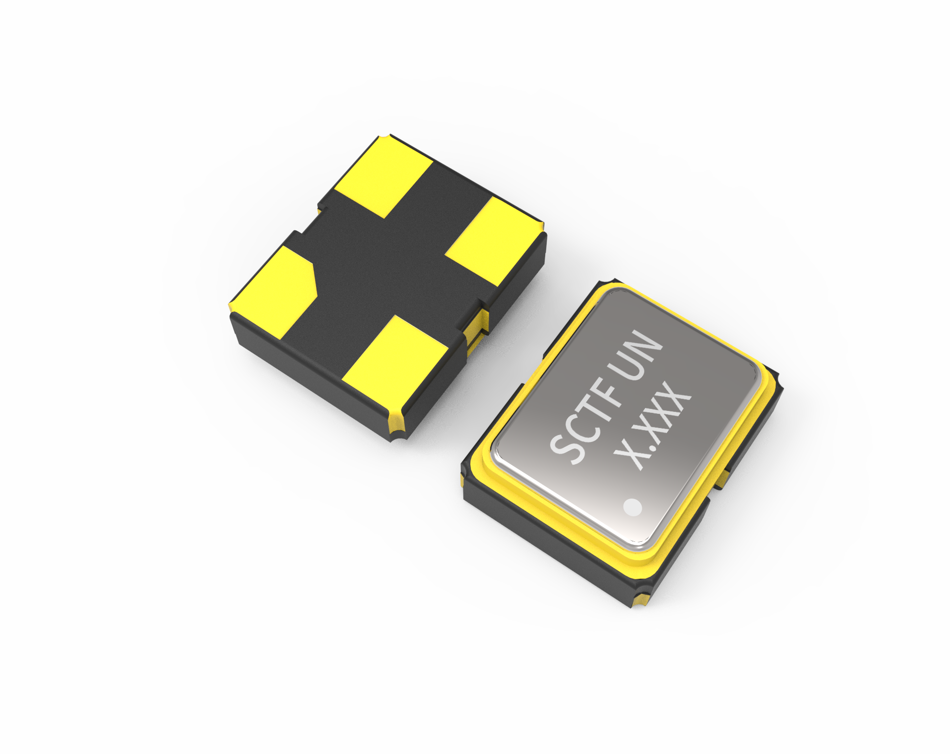

1. SMD2520 / 3225 飞秒晶振
核心参数:
- 封装:SMD2520/SMD3225
- 抖动:<100fs
- 相噪@1kHz:<-150dBc/Hz
- 频率稳定度:±30ppm
- 年老化率:<±1ppm
- 核心频率:22.5792MHz / 24.576MHz或其他定制频率
晶振

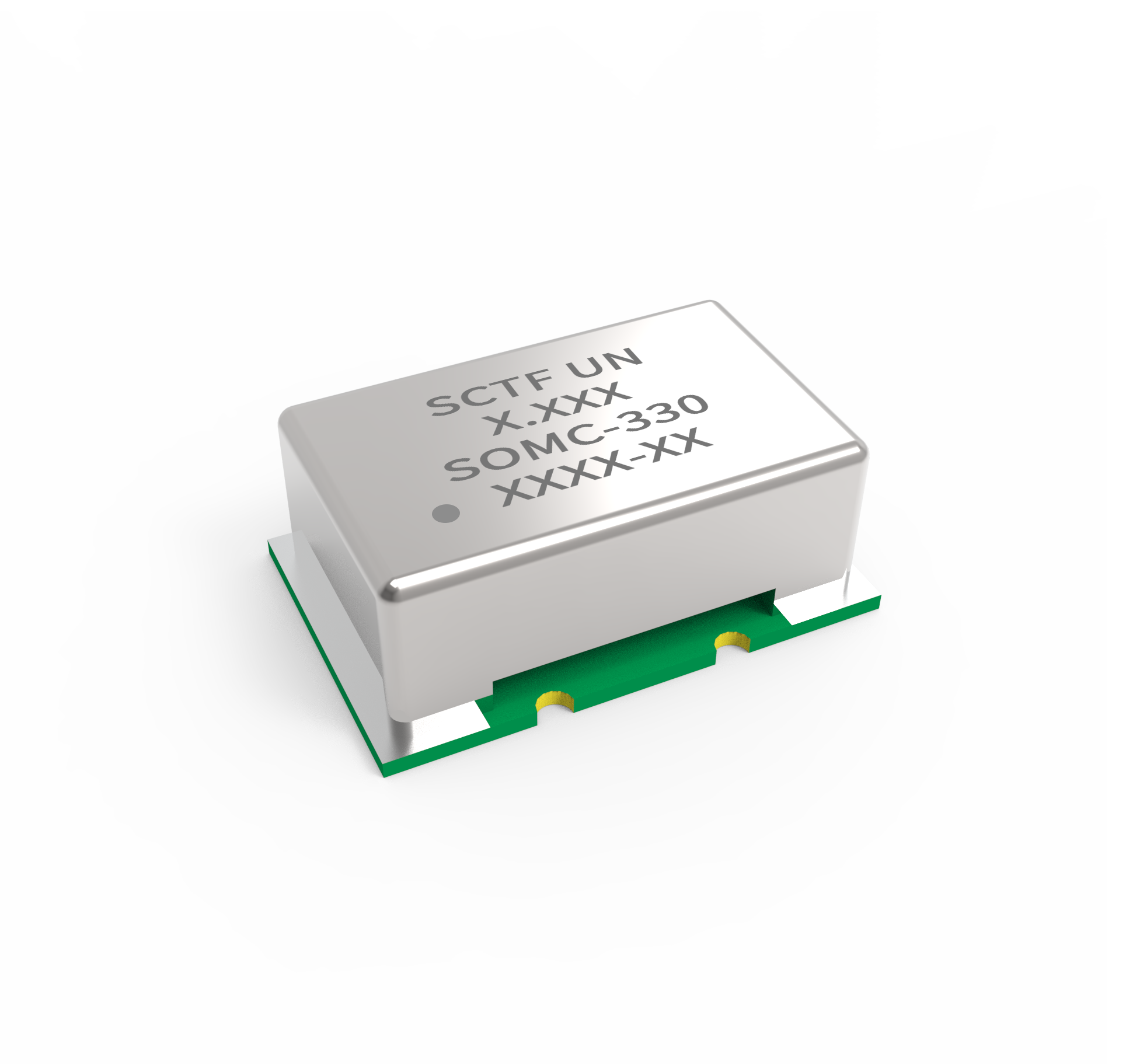

2. SMD1409 旗舰飞秒晶振
核心参数:
- 封装:SMD1409超薄封装,面向旗舰级便携解码耳放
- 抖动:<50fs
- 相噪@1kHz:<-155dBc/Hz
- 频率稳定度:±30ppm
- 年老化率:<±1ppm
- 核心频率:45.1584MHz、49.152MHz或其他定制频率
晶振
