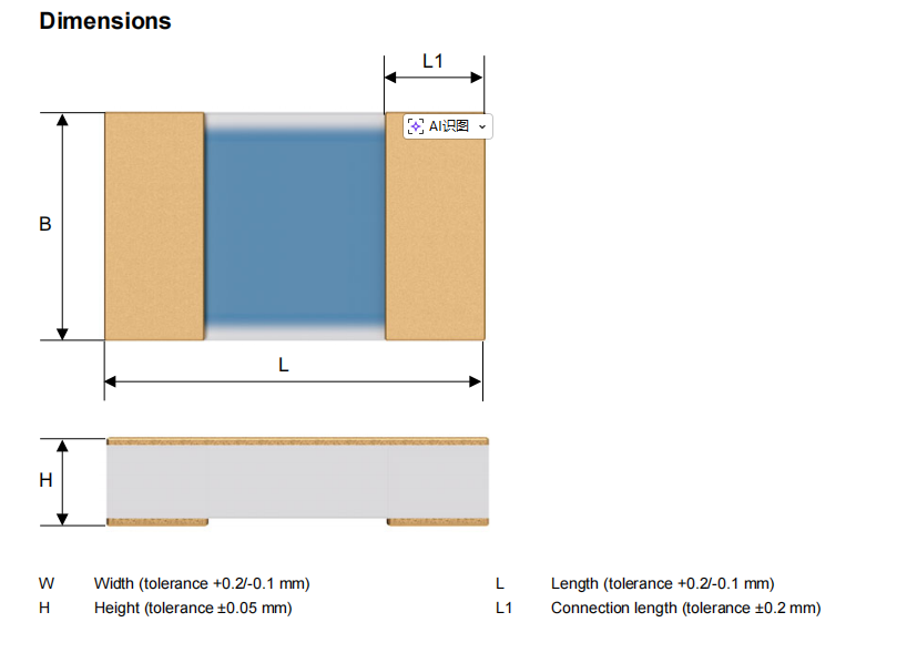

JUMO 906146 之所以适合高精度 PCB 测温,核心是背部整面金属化可焊结构。它不是 “点接触”,而是面接触导热,传感器背面直接通过焊料与 PCB 焊盘紧密结合,热路径最短、热阻最小,响应速度和测温真实性大幅提升。0805 封装在风速 3m/s 下 t₀.₅仅 8 秒,能快速跟上温度突变。
热设计第一步:焊盘直接决定成败。0805 封装推荐尺寸:A=0.65mm,B=1.25mm,C=2.2mm,D=0.9mm。建议用阻焊定义焊盘(SMD),不要让绿油侵入焊盘,保证浸润充分。不需要额外开大片铜皮、不需要导热过孔、不需要导热胶,按标准做就能稳定达标。
