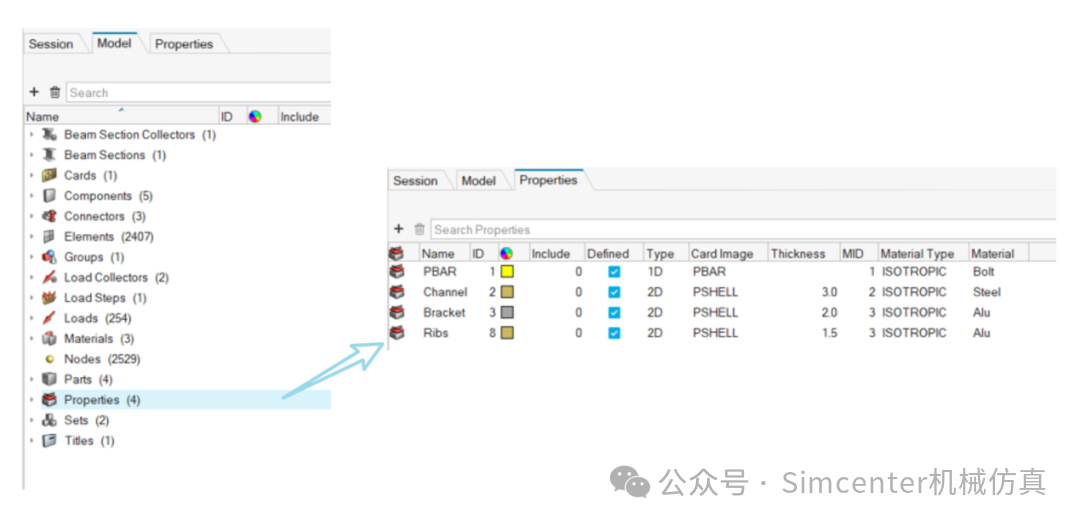

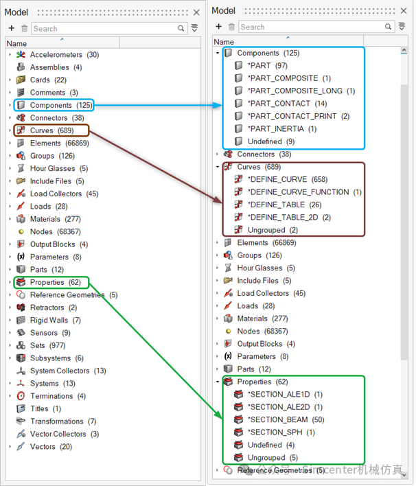

HyperMesh新界面Model Browser新增可配置的属性展示,将对象的属性作为列添加到浏览器中,以便在实体视图中进行快速高效的查看、编辑、排序和筛选,大幅提升建模便捷度。
双击打开对象浏览器快速编辑在Model Browser中,双击任意Components、Properties、Materials、Groups等实体对象,可直接打开对应对象类型的浏览器(如Properties浏览器、Materials浏览器等),快速查看并编辑对象详情。
编辑器

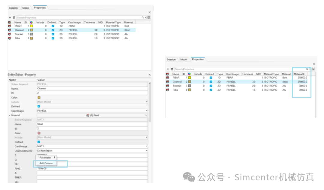

自定义参数列展示这是Model Browser非常实用的隐藏功能,可将任意属性的任意栏目(如属性ID、厚度、材料密度、接触参数甚至优化变量和约束等)通过“Add Column”添加到Model Browser界面中,实现在一个页面中全览感兴趣的各个层级的设置参数。
编辑器

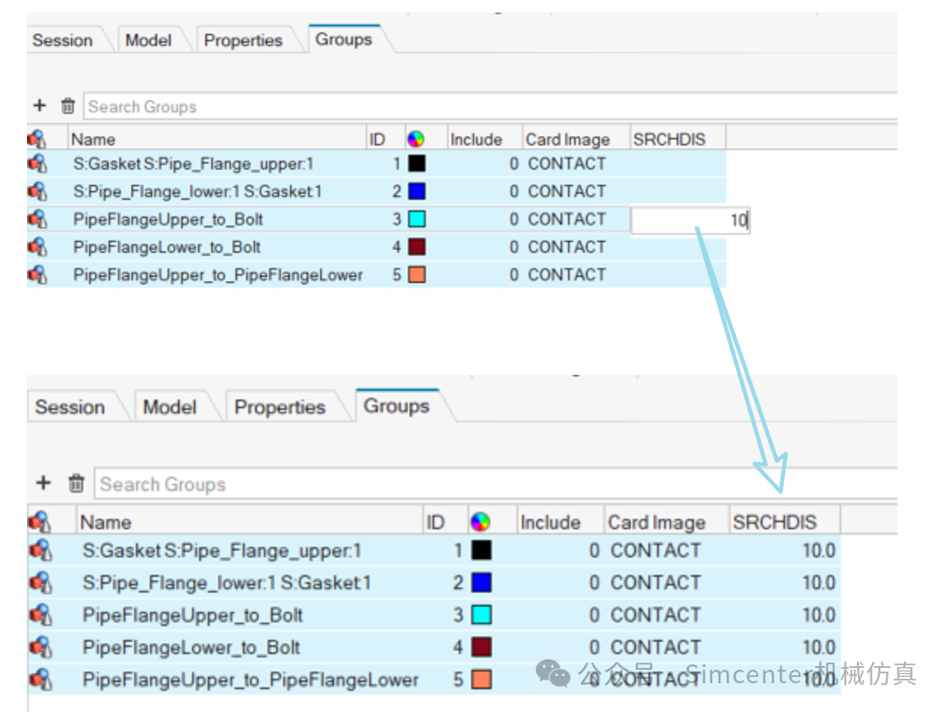

直接批量更改数据添加后无需打开对象编辑器,直接在浏览器界面修改属性参数,实时同步到模型中。也可批量选择多行,对不同条目的参数进行统一修改。例如将接触搜索容差参数添加到列,并进行批量修改。

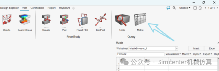

02Matrix:批量数据处理中枢Matrix作为HyperMesh极强数据批量处理引擎,可以把模型信息转化为可编辑的Excel矩阵表格,实现查询、筛选、批量修改、导出等前后处理联动一站式操作,是提升前后处理效率的王牌。打开方式:Post >Matrix
编辑器

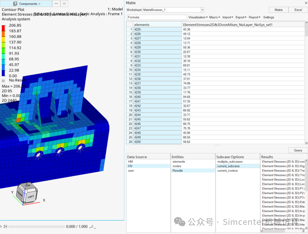

多数据源与数据对象覆盖支持HM Data(模型数据)与HV Data(结果数据)双数据源,可加载Components、Elements、Nodes、Materials、Properties等HyperMesh当中几乎所有模型对象,可加载Displacenents、Stress等几乎所有的后处理结果对象,还能通过Query框选局部模型,避免全模型加载卡顿。
编辑器
批量编辑对象Matrix表格和Microsoft Excel双向联动,这是Matrix极好的功能,对于已经整理出的数据表,在选中目标数据后,可以一键批量修改参数,上百个部件的修改,十几秒就能完成。例如如下更改:
  • Component:批量改名称、材料ID、属性ID等
  • Properties/Materials:统一更新厚度、材料弹性模量、密度等
  • Loads:批量赋予幅值、方向、约束自由度等

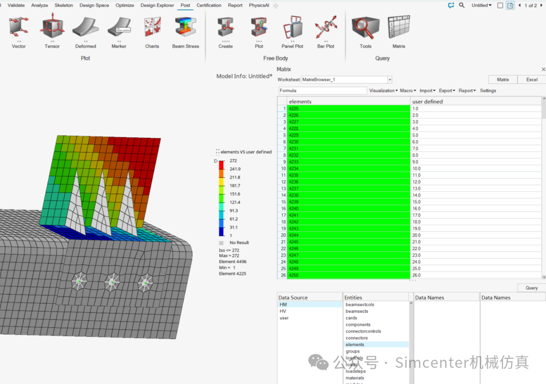

整理完成的Matrix数据可以通过点击右上角的“Excel”将数据导出到Excel中,直接生成所需要的前后处理数据清单。也可以在Excel添加更多的列,通过点击“Matrix”将新建的列从Excel导入到Matrix浏览器中。例如可以通过这种方式显示自定义数据的结果云图。

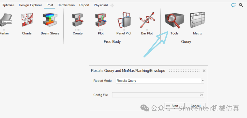

打开方式:Post>Tools
编辑器

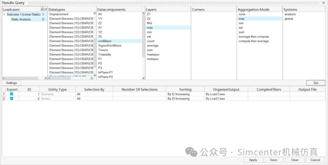

结果文件读取HyperMesh加载模型后,直接在HyperMesh>Post>Results导入求解器原生结果文件(HyperMesh后处理界面)。通过点击Tools > Results Query,点击Start打开查询对话框。用Results Processing Tools工具实现查询、筛选、提取各类仿真结果数据,支持多载荷工况、Components、坐标系等组合条件。
多维度结果查询对多工况、多组件、多坐标系下的应力、应变、位移、温度等结果进行查询。
编辑器

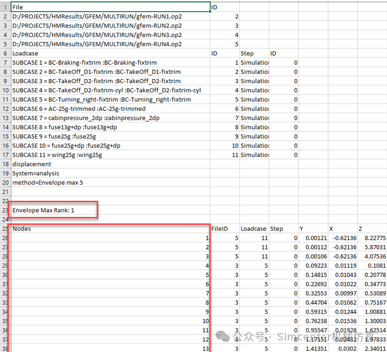

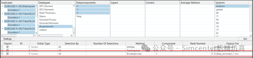

数据高级后处理操作(极值/排序/包络分析)依托MinMax/Ranking/Envelope工具,对结果数据进行极值计算、排序、包络分析。
编辑器
数据结果支持导出(.csv格式)。
编辑器
