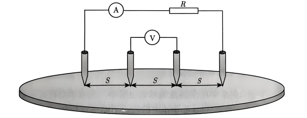

四探针测试仪原理
四探针法的核心是:两侧探针负责通电,中间两侧探针负责测压。这样,电压测量几乎不会受到探针接触电阻的影响,结果比普通两探针方法更可靠。它不是简单测一个电阻值,而是更准确地反映材料真实的导电能力。
测量
 四点探针电阻测量原理示意图
四探针测试仪原则
它遵循的是“分离电流与电压尽量减小接触误差”的原则。只要样品表面导电均匀,四探针法就能更好地区分材料不同区域的差异。对于薄膜半导体导电层来说,这种原则尤其重要,因为它直接关系到工艺稳定性和批次一致性。

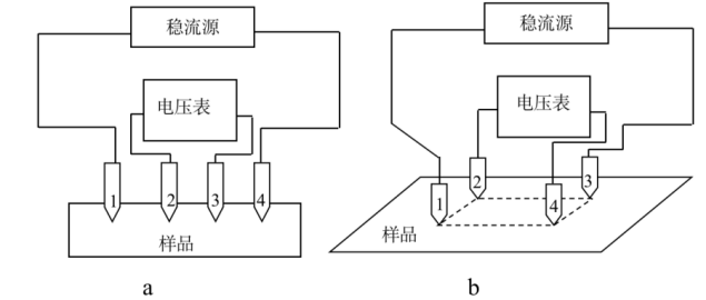

体电阻率与薄层电阻
/Xfilm
体电阻率描述的是材料内部整体的导电能力,常用于硅片块体材料扩散层外延层等场景。它更关注材料本身的体性质,适合判断材料纯度掺杂水平整体均匀性
薄层电阻则更适合薄膜导电层透明导电膜涂层材料。它描述的是单位厚度下的导电能力,常用于ITOTCO金属薄膜导电银浆和功能薄膜的表征。对工艺人员来说,薄层电阻更能直接反映成膜质量、厚度均匀性和批次稳定性。
测量
四探针法测量电阻率和薄层电阻的原理图
