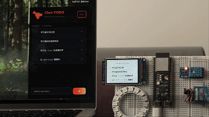

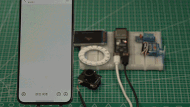

ESP-Claw 将 LLM 引入 IoT,让 DIY 不再是程序员的专利。借助 Lua 动态加载 + IM 聊天交互,普通用户可以通过自然语言直接定义设备行为。
使用场景:

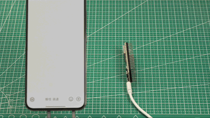

无需编程,AI 生成驱动代码:普通用户使用聊天软件发送需求,即可自动生成对应驱动代码;
物联网物联网物联网
左右滑动查看聊天驱动不同硬件

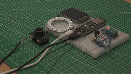

同一硬件,多种功能:同一设备可根据需求切换不同功能,如一条灯带即可实现天气灯、氛围灯或夜灯等不同模式的转换;
物联网物联网物联网
左右滑动查看聊天切换不同模式

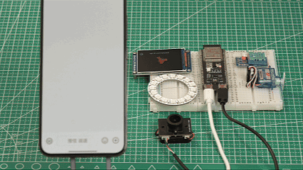

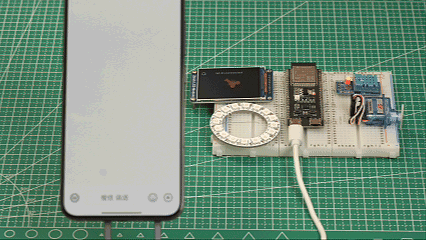

复杂应用组合:多个外设可组合形成更复杂的应用,如利用屏幕、按键、灯带、摄像头等实现游戏机、音乐播放器等功能。
物联网物联网
左右滑动查看多种 DIY 游戏场景

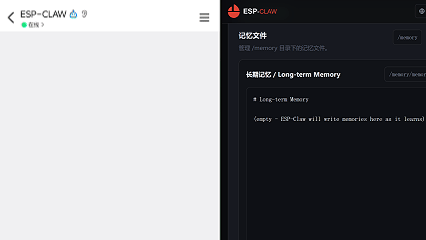

设备也有记忆、能学习
本地学习,隐私不上云
ESP-Claw 在设备本地实现了一套完整的结构化长期记忆系统。用户偏好、行为习惯与关键事件等私密信息均保存在本地,无需上传云端。同时,系统可自动提取高价值信息,包括:用户显式指令(如“记住这个”)、对话中的偏好与事实,以及重要设备事件(如异常报警或状态变化)。
物联网
私密信息均保存在本地
为了适配 MCU 的资源限制,ESP-Claw 引入“摘要标签”机制:对话过程中仅加载轻量级标签目录(如“饮食偏好”“设备状态”“作息规律”),在需要时再通过标签精确召回对应的记忆正文,从而在有限资源下实现高效检索。同时,记忆系统具备自动归并、淘汰与压缩能力,持续优化存储结构。这使设备不再只是记录数据,而是能够基于长期行为进行学习与演进,逐步形成个性化的智能响应能力。
物联网
记忆系统持续学习与演进

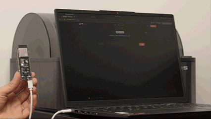

ESP-Claw 现已开源!目前该框架已支持 ESP32-S3、ESP32-C5、ESP32-P4 等芯片,只需一块 DevKitC(入门级开发板)即可开始体验,根据场景需要自由拓展外部传感器和执行器。
浏览器一键刷固件:通过浏览器将固件刷入 ESP32 芯片——无需编程或安装额外开发工具,网页版刷写工具会引导开发者选择对应的芯片型号。
IM 聊天即控制:无需安装新 App,可直接使用已有聊天软件控制设备,做到自由切换模型供应商,不依赖任何封闭生态或私有云。
