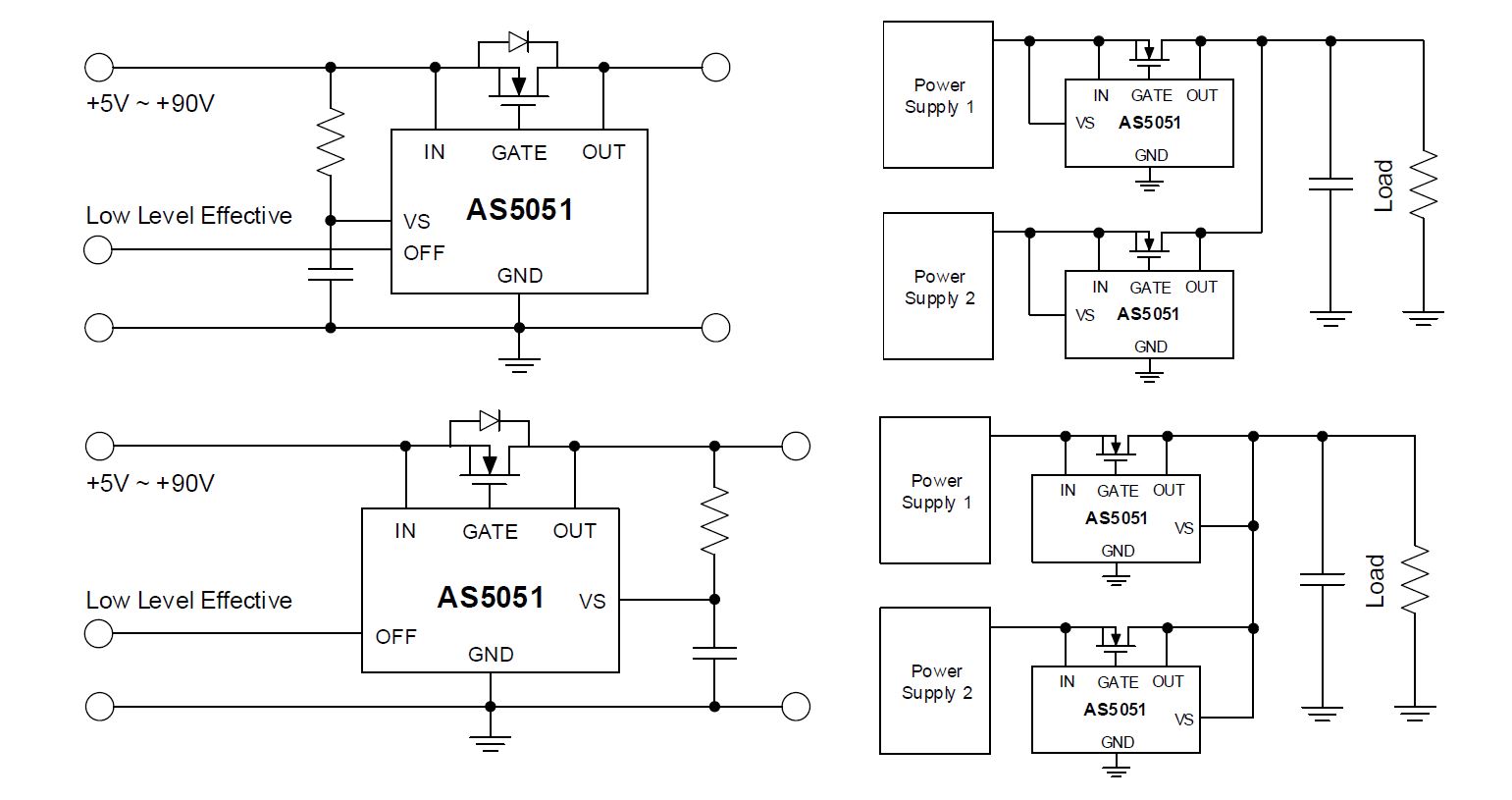

1、方案名称:AS5051 4.5-100V,高侧OR-ing FET 控制器,也叫理想二极管控制器,电流防倒灌技术
2、品牌:紫源微(Zymicro)
3、描述:AS5051高侧OR-ing FET控制器与外部MOSFET一起工作,当与电源串联时,充当理想的二极管整流器。该ORing控制器使MOSFET能够取代配电网络中的二极管整流器,减少功率损耗和电压降。
AS5051控制器为外部N-MOSFET和快速响应比较器提供电荷泵门驱动,当电流反向流动时关闭FET。
AS5051可接1V至100V的电源(当输入为1V至4V时需要单独的VS电源),可承受高达110V的瞬态电压。
4、方案特色:
•  宽输入电压范围:5V ~ 100V
•  瞬态电压
•  外接N-MOSFET的电荷泵栅极驱动器
•  50ns快速响应电流反转
•  2A峰栅关断电流
•  超低的VDS关断电压,缩短关断时间
•  DFN2*3-8和SOP-8封装
5、应用领域:
•  冗余(N+1)电源有源OR-ing
6、应用原理图:
