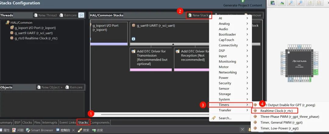

配置RTC
选择Stacks选项卡:
序号
操作
1
点击界面下方标签栏中的Stacks标签,进入堆栈配置页面。
2
在HAL/Common Stacks区域,点击New Stack按钮。
3
在弹出菜单中,选择Timers选项。
4
在Timers子菜单中,选择Realtime Clock (r_rtc)。
mcu
点击可查看大图

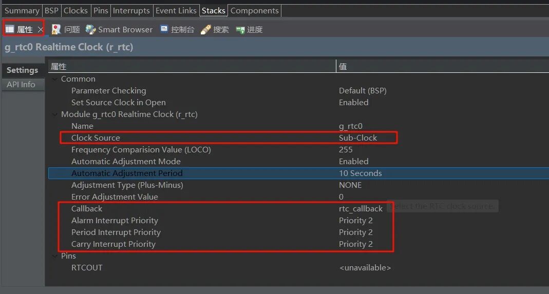

序号
操作
1
在Settings设置区域的Module g_rtc0 Realtime Clock (r_rtc)部分,找到Clock Source,将其设置为Sub-Clock。
2
在Settings设置区域的Module g_rtc0 Realtime Clock (r_rtc)部分,设置Callback为rtc_callback。
3
在Settings设置区域的Module g_rtc0 Realtime Clock (r_rtc)部分,分别设置Alarm Interrupt Priority、Period Interrupt Priority、Carry Interrupt Priority为Priority 2。
mcu
点击可查看大图
配置完成后,生成项目代码。

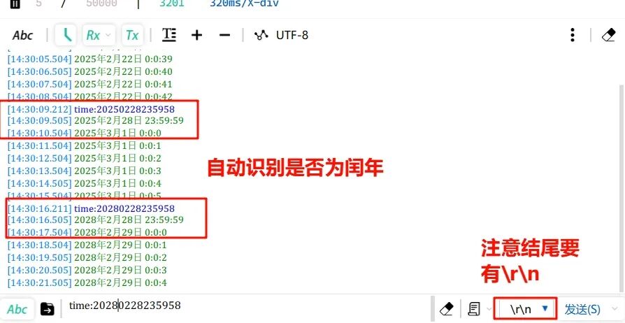

下载测试
把编译好的程序下载到开发板并复位,打开串口助手,在发送框输入:
mcu
点击可查看大图
如果串口助手没有自动添加\r\n,则上面的结尾需要手动加上\r\n,否则程序无法识别该命令。
程序中未作纠错,请勿输入错误的时间,否则日历将出错。
