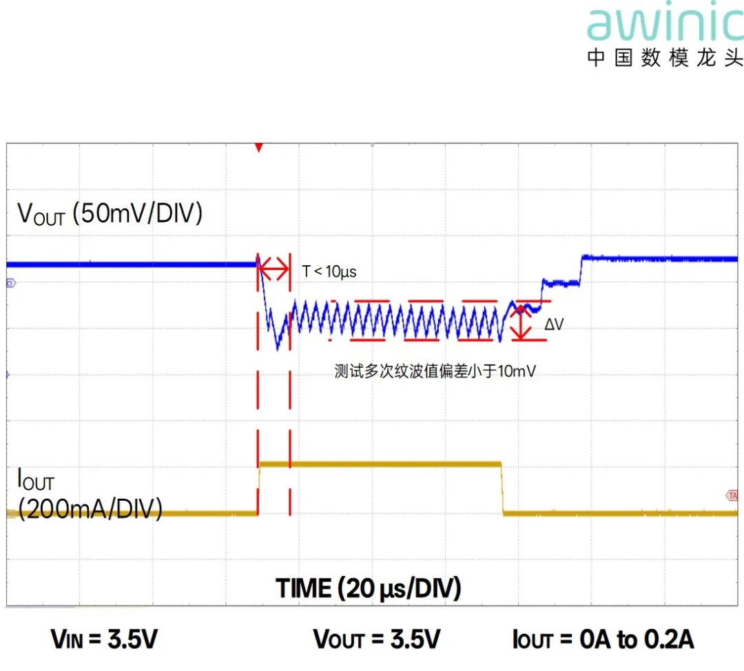

PPG 功能依靠 LED 发光与光电二极管接收信号协同工作,即便 LED 采用低频间歇点亮方式,长期佩戴下累计功耗依然偏高,直接制约穿戴设备续航。同时,LED 每次点亮带来的瞬时电流冲击,极易引发供电电压跌落;而 PPG 采样具备高精度特性,电压跌落时会导致采样数据失真,迫使系统延长点亮时间以保证数据采样精准。且在负载跳变稳定后,又要求供电纹波在多次采样期间保持高度一致纹波差异过大会直接导致采样数据一致性变差
可见,PPG 对供电端的两大核心挑战:
一是负载跳变响应速度要快。
二是负载跳变稳定后纹波一致性要好这两点直接决定穿戴设备的续航能力与监测精度。
针对上述严苛需求,AWP3770X 系列展现出优异性能:负载跳变恢复时间可控制在 10μs 内,优于行业常见的 15μs 以上水平;多次跳变后纹波偏差仍保持在 10mV 以内,显著优于同类产品 25mV 以上的典型表现。凭借快速响应与出色纹波控制,该方案可有效提升续航表现与监测精度,高度匹配 PPG 应用的供电需求。
PPG
图1  AWP3770X动态跳变结果

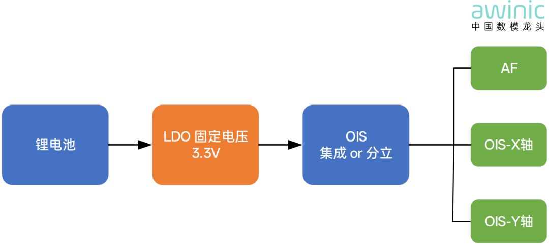

  固定电压供电导致的能量浪费及解决方案
在影像系统中,传统VCM(音圈马达)多采用固定高电压的LDO供电方案。由于VCM负载阻抗固定,其工作电流随AF(自动对焦)/OIS(光学防抖)工况动态变化——在低电流工作场景下,VCM实际所需的供电电压本应同步降低,但固定高压供电方式仍持续输出额定高电压,导致多余电压转化为无效功耗这不仅加剧系统发热,还直接缩短设备续航
因此,采用动态电压调节方案,使供电电压实时匹配马达工作电流,从根源上消除能量浪费,已成为VCM供电设计的必然趋势。
PPG
图2  传统VCM供电方案

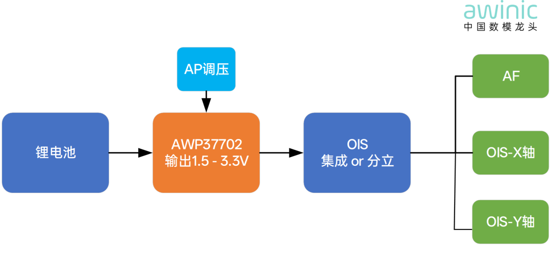

针对影像系统中传统 VCM 固定电压供电的能效瓶颈,艾为推出 AWP37702 Buck-Boost 动态供电芯片,提供高效易落地的解决方案。相比传统方案,动态调压供电具备两大核心优势:
一方面,供电电压可根据马达实际工作电流动态调节,从源头降低无效功耗芯片实时跟随 AF/OIS 控制信号,灵活调整输出电压,精准匹配马达实时电流需求,避免固定高压造成的能量浪费在不影响对焦速度与防抖性能的前提下,有效降功耗、减发热、延续航。
另一方面,Buck-Boost 开关架构在效率上显著优于传统 LDO。传统 LDO 采用线性降压压差较大时效率偏低、发热明显;而 AWP37702采用开关型 Buck-Boost 架构,电源转换效率更高。 以 4V 转 3.3V/0.2A 工况下效率可达 95%,远高于传统 LDO 约 82.5% 的水平。

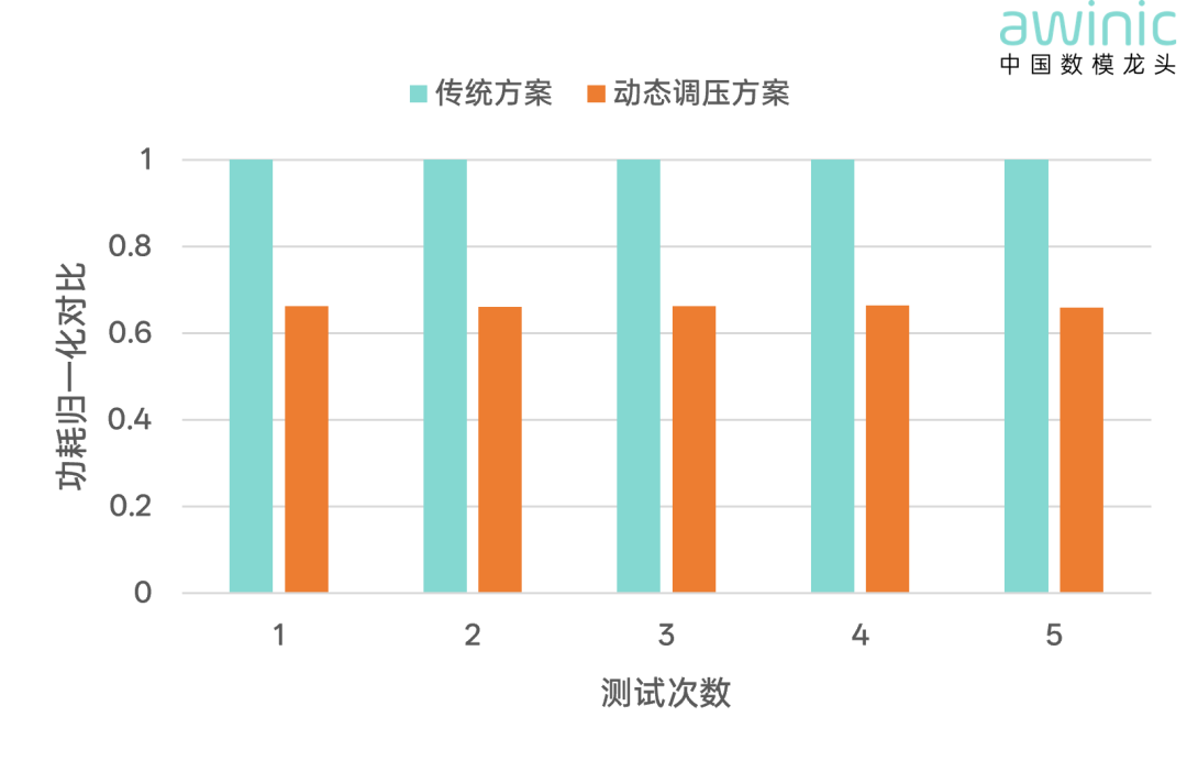

实际测试表明,相较于传统固定电压方案,基于 AWP37702 的 VCM 动态调压供电可实现平均约 33% 的功耗节省,是新一代影像系统供电设计的理想选择。
PPG
图3  VCM动态调压供电方案
PPG
图4  VCM传统供电方案VS动态调压方案功耗效果

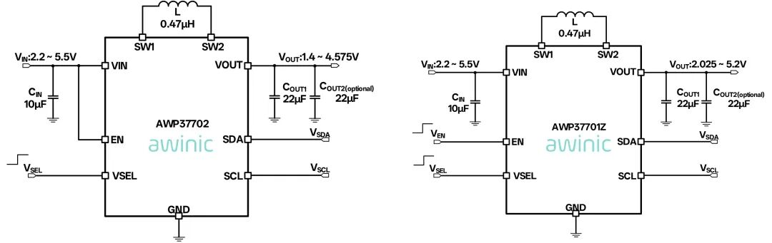

AWP3770X产品介绍
l  输入电压范围:2.2V ~ 5.5V
l  输出电压范围:2.025V ~ 5.2V(AWP37701Z)
                         1.4V ~ 4.575V(AWP37702)
超低静态电流:2.8μA
超低关断电流:0.3μA
l  支持动态电压调节控制
AWP37701Z斜率:1V/ms, 2.5V/ms, 5V/ms,10V/ms
AWP37702斜率:2V/ms, 5V/ms, 10V/ms,20V/ms
l  自动选择 PFM 模式和强制 PWM 模式
l  高达 1MHz 的 I2C 接口(支持1.2V I/O 电平)
l  最大连续输出电流:
VIN ≥ 2.2V, VOUT = 3.5V 时,IOUT最高可达 0.8A
VIN ≥ 2.5V, VOUT = 3.5V 时,IOUT最高可达 1A
VIN ≥ 3.3V, VOUT = 3.5V 时,IOUT最高可达 1.5A
小型化方案:WLCSP 1.3mm×1.3mm-9B 芯片 + 0603 电感(1.6mm×0.8mm),可满足 1.5A 带载需求
PPG
图5  AWP3770X封装信息
PPG
图6  AWP3770X典型应用图
