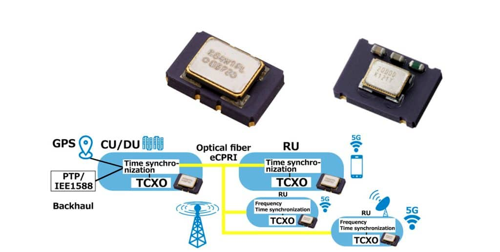

TCXO温补晶振的 ppm 到底怎么选?
TCXO
TCXO
Temperature
Compensated
X= Crystal
Oscillator
温度补偿晶振TCXO (Temperature compensation Xtal Oscillator)也有人称为温控晶振,是一种通过内部温度补充电路实现高精度高稳定性的有源晶振。多用于对频率精度要求高的场景,如智能手机、GPS、无线通讯模块、微机站(FemtoCell)等,是一种理想的参考时钟。
TCXO 内部集成了一个固定频率的AT 型水晶振动子,因为水晶的材料特性,振动子具有确定的温度-频率特性,同时也因为这个特性,使得晶振在受温度的影响的时候,频率会随温度的变化而变化。
