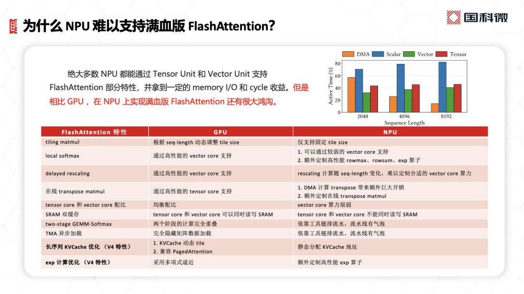

倪亚宇介绍说FlashAttention“通过这一软件方案、借助流水线的编排、带宽压缩等,第4代实现了将近5倍的推理加速。”FlashAttention  V4相比V3在部分场景下可达2倍以上提升,“还加入了AI预编译技术”——“对不管GPU还是NPU而言,都是个无本万利的技术。”
“从以往更强调tensor的GPU和NPU来看,LLM推理面临的瓶颈往往在注意力计算上,矩阵乘算力利用率低。”尤其是在decode阶段,注意力成为主要瓶颈。FlashAttention则“通过一个有趣的数学变换,最后落在GPU上将计算过程藏在矩阵乘之中,最终能够将attention部分(所需时间)压到1/5左右”;“而且变换之后,注意力的3次矩阵乘计算不会出SRAM,省去3次DDR读写,带宽需求也大幅降低。”
现在的绝大部分NPU都能通过tensor和vector单元来支持FlashAttention的部分特性,获得一定的存储、IO和cycle收益。但倪亚宇表示,NPU离实现“满血版FlashAttention还有很大鸿沟”,具体如下图所示。“NPU当年设计时陷进一个误区或者说思维定势:强调堆tensor计算单元。”
NPUNPU
“在大模型推理、agentic  AI、小龙虾时代,推理序列越来越长,矩阵在其中所占算力比重反而没那么大;向量计算、常数计算的耗时却越来越大。”“简单来说,vector,  scalar算力不够,与NPU的矩阵乘能力不匹配;还有一些问题,比如tensor core与vector  core不能同时读写SRAM,以及诸多流水线的限制...”
对于这些问题,倪亚宇介绍了学术界此前给出的一套相对激进的解决方案:FSA(增强型脉动阵列架构)架构NPU。“干脆就不要vector单元,将vector做到矩阵乘里面去”;“增加12%的面积,加了一些逻辑单元,在算矩阵乘的同时,支持做注意力相关计算”。
这套方案的具体改进包括“双向数据路径:新增向上数据通路,支持rowmax/rowsum等在线reduce操作”;“列级比较器阵列:在MAC阵列顶部部署专用比较器,实时完成rowmax计算”;“线性插值扩展:每个处理单元新增Split单元,复用MAC完成exp函数的分段线性插值(PWL)近似”——“基于上述扩展,FSA在阵列内原生实现FlashAttention全流程操作”。
只不过在倪亚宇来看,这是个有借鉴价值,但于产业界未必实用的方案。比如他提到,“增加12%的面积如果直接放在vector单元上,会不会更实用?”“毕竟NPU不仅要考虑大模型推理,还要兼容各种各样的模型推理;如此才能实现更强、更综合的NPU设计。”

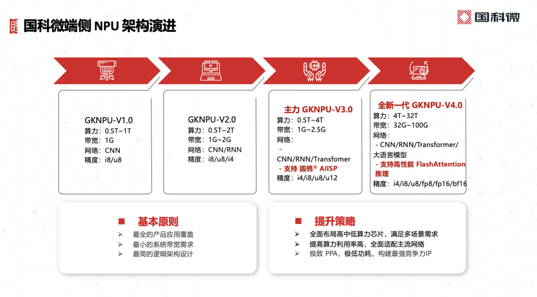

这些除了体现国产NPU在发展之路上的创新与思考,也在于国科微的端侧NPU架构已经过了几代演进——如上图所示。“我们做NPU将近8年时间:从第1代开始就做全栈自研;V2.0做端侧小算力,兼顾CNN模型实践;第3代主力算力提高,不仅支持卷积也支持Transformer,也是我们的圆鸮AIISP黑光全彩算法的主力推理芯片。”
“第4代正在研发,开始走向中高算力(4T-16T)。就像前面谈到的,我们还对整个流水线和架构做了重新设计,实现更低功耗、更低成本的大模型推理。”“不仅在矩阵乘、vector、scalar等方面做了算力平衡,双tensor  core还支持异步矩阵乘,支持UB并行读写,在线transpose、快速scaled  Softmax等等...”总体而言,“这代NPU是更为务实的设计。”

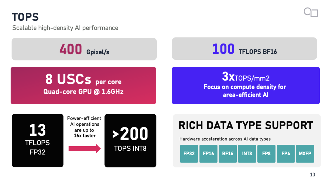

“E系列的目标就是要提高计算效率、对模型的利用率,提高整个系统层面的效率,减少部署的开销。”去年,电子工程专辑对Imagination的E系列GPU  IP做过比较详细的介绍。除了Burst  Processor新架构带来相较上代25%的能效提升(具体负载平均FPS/mW提升),E系列的另一大看点是USC之中的Neural  Core能够大幅提升AI算力。
郑魁在演讲中说,E系列GPU“能够提供出色的性能伸缩(scaling),不管是tensor级别的,还是多核,乃至多chiplet的scaling”——这也是Imagination  GPU IP一直以来的优势。如下图所示,在AI性能表现上,除了对诸多数据格式的广泛支持,“8个USC处理单元/核的4核GPU,能够提供200 TOPS  INT8算力。”

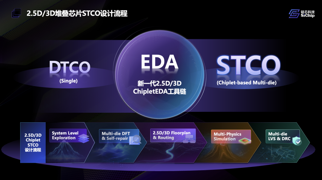

设计流程上发生的转变,是从单芯片的DTCO走向了多芯片的STCO(system-technology  co-optimization)。首先是顶层架构探索规划:每片die的类型、架构、工艺选择(连的是什么);每片die的摆放规划、如何连接、IO分布等(可以怎么连);以及“die连接后的性能预分析问题”(怎么连得好)...“做单die设计时我们原本熟悉的4个环节需要全部重构”。
到具体实现的布局布线,呈现的几大难点被赵毅归结为“CIS”(Chiplet, Interposer,  Substrate):首先是对于每颗chiplet,核心模块、IO分布,die-to-die物理设计工具、约束等;涉及基于interposer的互联时的电源网络与信号布线,“要全部重做”;以及substrate基板层的RDL与跨层协同设计。
他还特别举例提及,诸如hybrid  bonding混合键合技术能够实现显著更高的键和密度,“但没有EDA工具的支持,根本无法达到这样的布线密度”,所以“工艺要与算法深度绑定”。“从2.5D/3D布局布线角度看,所有算法都需要重做;面对不同的场景可能还需要做针对性适配”。
最终,chiplet、silicon interposer(硅中介)、package  substrate(封装基板)的“跨层级协同优化”是赵毅在演讲中反复强调的关键。而当涉及垂直堆叠的3D  IC设计时,相比2.5D更需要面对“解空间爆发性增长”的挑战...
有关仿真,多物理场协同是不少EDA企业都意识到的挑战;另外相关跨工艺(不同类型的chiplet)、跨层级(CIS);以及设计仿真协同——“如果不做真正的设计仿真协同,一定会面临非常多的回调;甚至可能因为堆叠复杂度变高,面临设计无法收敛的问题”。
针对设计仿真协同的问题,他还举例提到了翘曲(warpage):设计复杂度变高以后,“解决thermal  induced可靠性问题一定要做两件事:一是将可靠性前置,在做顶层架构设计规划时,就分析thermal profile、current  density、power  density...通过前期仿真,就从设计角度做规避——所谓的可靠性就是设计出来的;二是针对生命周期的可靠性问题,加上片上测试与修复、冗余。”
有关验证,“多die的LVS, DRC与单die又不一样。横向与纵向互联时,有其特殊的设计规则”;
有关测试,“测试是刚需”,面临的挑战包括需要新的缺陷机制和失效模型,对应的多die新型DFT电路设计,到新标准的诞生——“IEEE因此做了3D IC  DFT的1838标准——这是我们当时和我的导师一起做的,我们从2010年就开始研究了”;以及“需要有自修复机制”等等...以上这些就是STCO的大致流程,“当然DFT需要前置”。
赵毅表示,硅芯对“所有的点工具都做了重构;我们的设计范式也走向了PPPAC,将package作为深度思考的一部分,加入到设计理念中来”,“做完架构,要把DFT,包括冗余、自修复的机制加进来,还要做die-to-die的布局布线、同时做仿真协同,最后做多die  LVS......所有这些都要加个multi-die,因为它从工具到算法都与单die差别很大”。

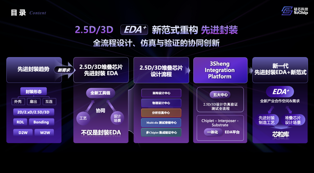

硅芯的设计平台名为3Sheng  Integration,“我们的整个工具链平台可以做CIS多层级的协同设计,并关注性能、成本、可测试性的协同优化。”据说客户落地案例已经涵盖了同构堆叠、逻辑+存储、模拟+数字+射频、硅光EIC+PIC,“甚至超大规模堆叠”。
总的来说,硅芯引入的“EDA+”新范式是指,“新一代基于chiplet的EDA工具链+先进封装制造工艺+不同的异构异质集成堆叠芯片场景”协同,“在EDA+新范式下,实现产业链上下游的共同合作。”

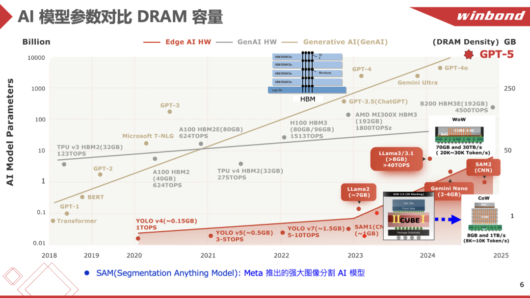

雷家锋在演讲中给出了上面这张图,展示当代主流端侧AI模型与存储产品的对应关系——其中就特别列出了CUBE所在位置:“现在很火的Llama2,  Llama3,Qwen的0.8B/2B/4B/9B模型,我们的CUBE产品(8GB容量,1TB/s带宽)就能进行很好的支持。”“如果做到reticle尺寸,则能达成80GB容量、30TB/s带宽,可以用在边缘服务器上。”
对于边缘计算市场,CUBE可以解决内存墙的问题,“特别是在满足小容量高带宽需求这块”。而“小容量高带宽”是关键词,也与边缘AI应用的需求契合。
“我们的产品完全可以达到甚至超过HBM的带宽水平,但容量更小。容量方面,单层0.5GB,4Hi叠4层是4GB;带宽则在128GB/s-1TB/s之间”。由于CUBE主要是面向客户的定制产品,可根据容量和带宽需求做不同层数(“8层很快会出来,达到最高16GB容量、4TB/s带宽”)的定制。
他举了两个将CUBE与NPU搭配的案例,包括为一款NPU芯片搭配>4GB  >512GB/s的CUBE存储——“传统端侧的存储方案,可能会用LPDDR4的多颗KGD,整个系统会很拥挤;而CUBE一颗就能解决。”对于上述消费类应用的案例,“达成的带宽>128GB/s,CoW方案的功耗做到了<1.0pJ/bit”,相比带宽更低的LPDDR4x,功耗低了4倍不止;
另一个案例是达到reticle尺寸、超过70GB容量、>30TB/s带宽的CUBE,与NPU堆叠的AI边缘服务器应用,此案例中,CUBE也做到了较低的功耗,“WoW的hybrid  bonding可以实现<0.6pJ/bit”。
另外雷家锋还介绍了特别面向TinyML端侧AIoT设备的1Gb CUBE-Lite产品,目标应用如AI ISP、可穿戴设备等。“这款产品容量1Gb,  128  IO”;“相比很多产品采用的LPDDR4X,CUBE-Lite实现了显著更小的尺寸”。“比如对尺寸和功耗要求都很高的AI眼镜,我们的这款产品就很适用。”
总的来说,“小容量高带宽”完美契合了AI边缘侧的需求,“借助华邦的hybrid  bonding、TSV等2.5D/3D相关堆叠技术,实现低延时、低功耗、宽IO,都十分适配边缘推理需求。”

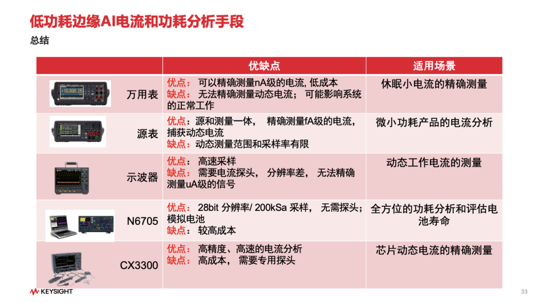

是德科技电源和通用产品市场经理饶骞指出,低功耗边缘AI设备(如智能眼镜、实时血糖监测仪、可穿戴设备等)普遍采用电池供电,其功耗模式呈现典型的“高峰 +  深度休眠”结构:Active 状态与Sleep之间的电流往往相差10^5量级。
这样的变化意味着测试设备必须同时满足:极宽动态范围、ms级响应速度、长时间数据记录能力(数小时到数百小时),饶谦强调,这正是许多工程师在功耗分析中“踩坑”的根源。
他以工程师最常用的几类仪器为例,逐一分析其适用场景与限制:(1)万用表,优点在于测静态小电流准确;但缺点是采样速度慢、不同量程的shunt电阻会引入电压跌落,甚至导致被测设备重启——不适合动态功耗分析;
NPUNPU
(2)示波器,虽然适合观察启动波形、瞬态电流,但对mA以下电流不够敏感,也无法长时间记录;(3)源表也是个重要方案,它能测nA级静态电流,无需串联分流电阻;只是也不适合长时间、宽动态范围的完整功耗分析。
“没有一种仪器能覆盖所有场景,关键是理解每种方法的边界,避免在功耗测试中踩坑。”饶谦总结道。
针对完整的功耗周期评估(包括电池续航),是德科技提出了更系统化的工具链:直流电源分析仪——如N6705系列:28bit分辨率、200KHz采样率,无缝量程技术可以三个量程并行工作覆盖nA到A级,而且可记录上千小时数据,自动计算最大/最小/平均值。在饶谦展示的案例中,一个设备从深度休眠(数μA)到峰值工作电流(200+  mA)的完整周期被一次性捕获,动态范围跨越10^5,且所有能量指标(mAh、mWh)均被自动计算。
他还介绍了CX3300系列高速电流波形分析仪,适用于高速、小电流场景,电压噪声低至400nV,电流噪声150pA,带宽可达百兆级,适合芯片级、瞬态级的高速电流分析。

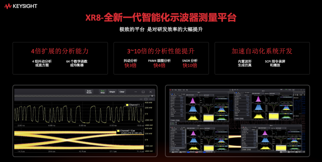

值得一提的是,是德科技在论坛上也公开展示最新XR8示波器平台。虽然示波器并非本次演讲的重点,但XR8的出现本身反映了一个趋势:AI推动高速数字接口与测试仪器同步进化。随PCIe  5.0/6.0/7.0、PAM4调制光模块速率不断提升,传统示波器在带宽、底噪、处理速度上已难以满足需求。
所以XR8的核心改进包括:“无可匹敌的”信号完整性:12bit  ADC、显著降低底噪、提升ENOB;新一代软件平台,支持多核CPU并行处理,分析能力与性能提升3-10倍;模拟前端与采集板高度集成,相较UXR面积缩小75%,设备深度和重量都降低了30%;更低功耗、更轻重量、更安静的风道设计。
在实际测试中,XR8在 USB4  v2、PAM4、MIPI等深存储场景下的响应速度显著提升,工程师在放大、移动波形时几乎无需等待。是德科技表示,XR8只是新平台的起点,未来将继续面向400G及下一代高速接口扩展。
