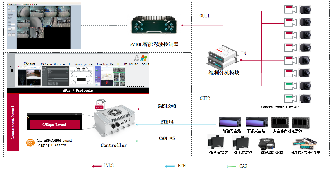

北汇基于Vector CANape Kernel搭建eVTOL智能驾驶数据采集系统,用于同步采集eVTOL智能驾驶所需的相机数据、激光雷达数据、毫米波雷达数据、INS+RTK数据、飞控传感器数据以及外部环境传感器数据(例如温湿度、气压、风速等)。
数据采集
图1 eVTOL智能驾驶数据采集系统

可选用Video Standalone TAP模块对相机数据进行分流,将1个相机输入数据分流为2路输出;其中1路相机数据输出给数采主机进行视频数据采集,另一路相机数据输出给ADAS控制器;可以实现视频数据采集的同时不影响ADAS控制器功能。
 核心功能:实现视频流的无损分流、实时转发,支持GMSL2协议,可同时接入8路及以上相机视频信号,满足eVTOL多方位视觉感知的数据采集需求;
 同步特性:支持外部时间同步,与数采系统主机、传感器模块实现时间戳精准对齐,保障视觉数据与雷达、定位数据的时空一致性;
 部署优势:工业级小型化设计,抗振、宽温,适配航空测试的严苛环境,同时支持与CANape Kernel无缝对接,实现视频数据与总线数据的统一记录。
