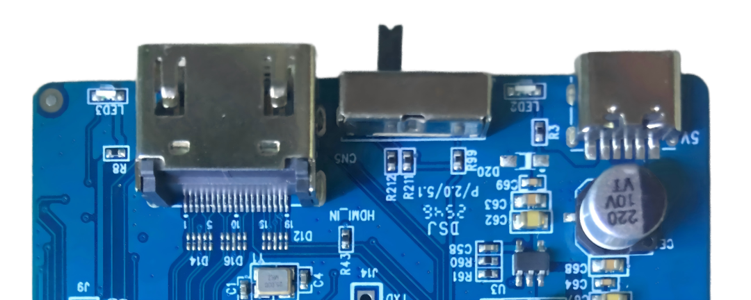

前侧接口(自左向右):5V电源输入接口、"Dolby/7.1"模式切换键、HDMI IN高清音视频输入接口。
HDMI

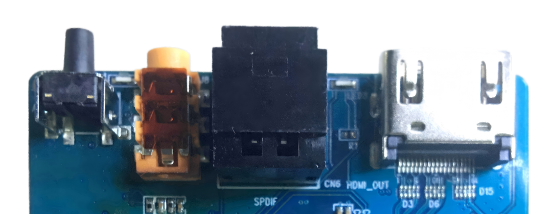

后侧接口(自左向右):音效切换按钮、3.5mm音频输出接口、SPDIF接口(用于数字音频信号的传输)、HDMI OUT高清输出接口。
HDMI

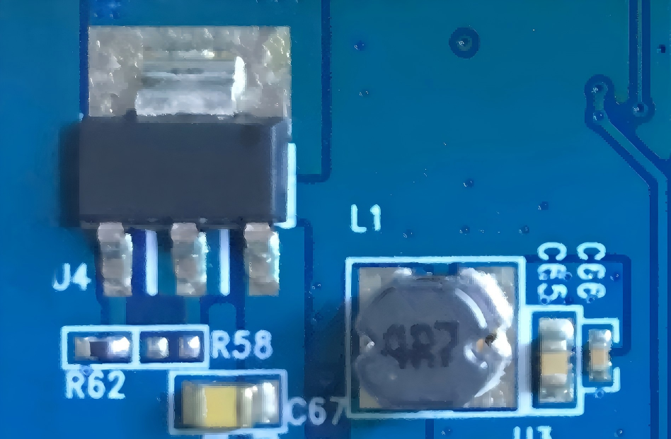

左侧面为LDO芯片,主要作用是将5V输入电源降为3.3V,为主控芯片供电。
HDMI

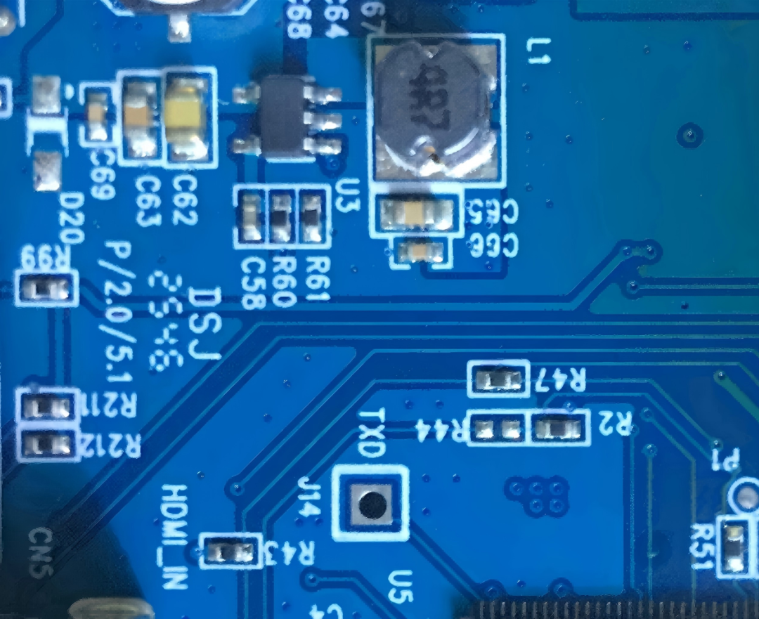

其他元件‌:分布着多个滤波电容、稳压电阻等微型元件,以及显示工作状态的LED指示灯。
HDMI

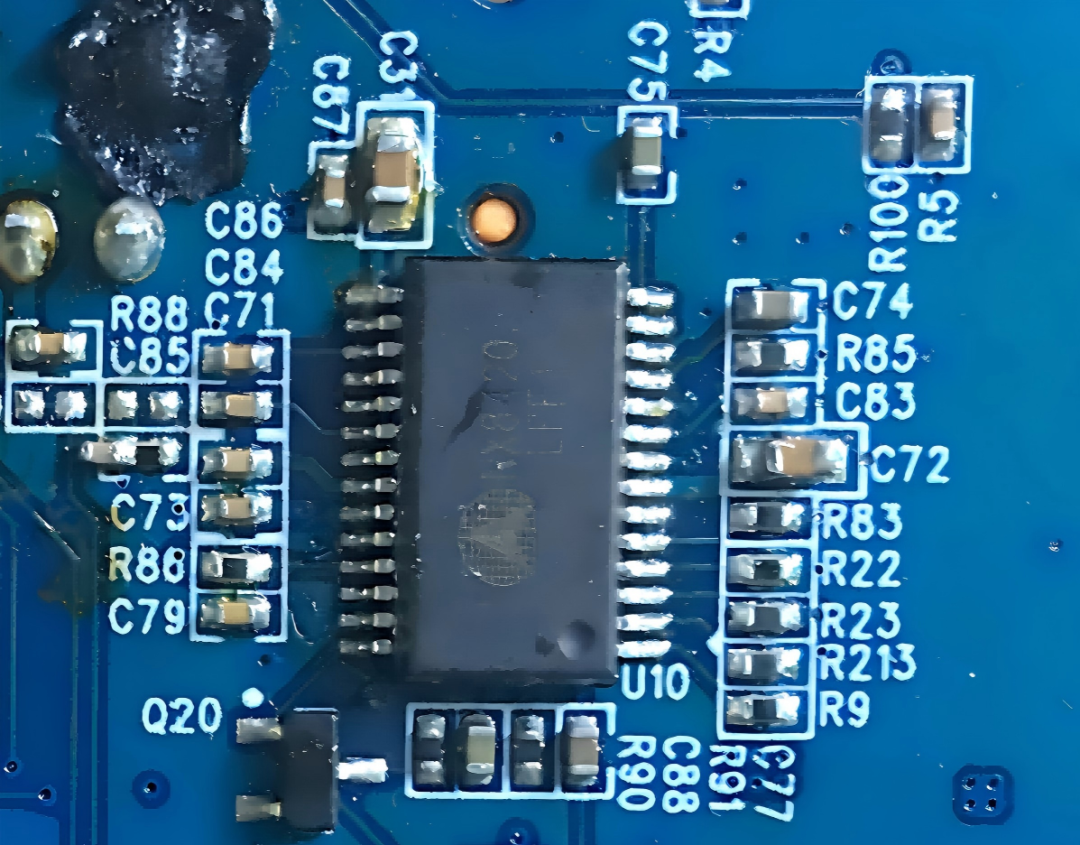

右上角是一款丝印为NX8420的芯片,它是纳祥科技的一款192kHz数字音频接收器,专为高保真音频传输设计,能将数字音频转为模拟及数字输出。
HDMI
核心功能包括多通道音频处理、通过内置多路复用器同时接收最多5通道数字音频输入数据,并支持S/PDIF直通功能以提升系统灵活性。
芯片特征如下:
● 支持EIAJ CP1201、IEC-60958、S/PDIF 和 AES3 接口标准
● 3 . 3 V - 5 V 供电
● 4:1 S/PDIF 多路输入
● AES/PDIF 硬件输入选择
● S/PDIF 至 TX 输入
● 32-192KHz 采样率
● Muti-bit Δ∑调制器
● 100dB 动态范围
● -75dB 总谐波失真+信噪比
● 低时钟抖动敏感度
● 线性滤波输出
● SSOP28 封装
HDMI
