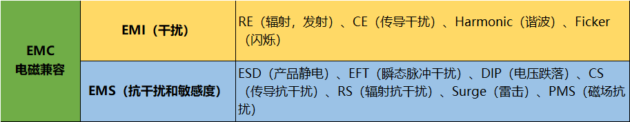

一、 引言:EMC到底测什么?
在聊EMC整改之前,我们先搞清楚EMC到底包含哪些内容。EMC(Electromagnetic Compatibility,电磁兼容性)主要分为两个大方向:
EMI(电磁干扰):设备对外发出的干扰信号;
EMS(抗扰度):设备抵抗外部干扰的能力。
这两个方向下面又细分出多个测试项目,涉及辐射、传导、静电、浪涌等多个维度。

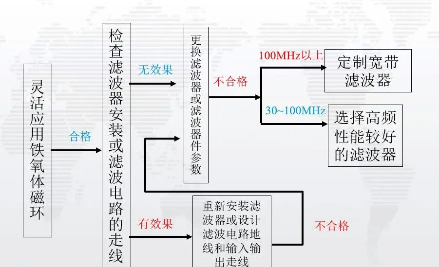

1. 辐射发射(RE)超标整改流程
emc

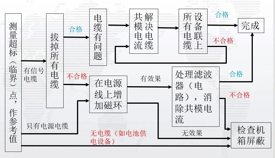

2. 电源线引起的辐射超标分析流程

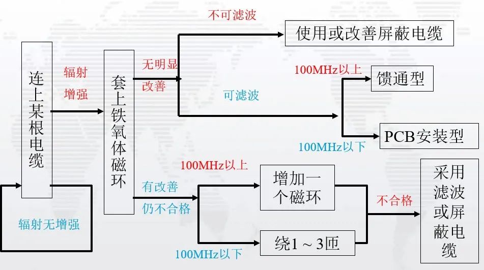

3. 信号线引起的辐射超标分析流程

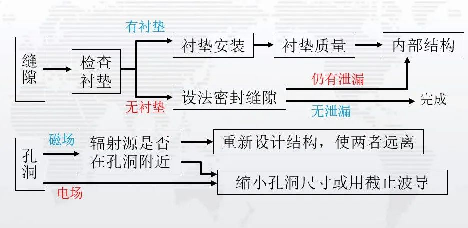

4. 屏蔽体泄漏问题处理流程
emc
