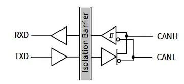

NSI1150基于纳芯微第三代自研电容隔离技术打造,采用二氧化硅作为隔离介质,在单芯片内集成了两通道数字隔离器与高可靠性CAN收发器。器件完全兼容ISO11898-2国际标准,支持最高5Mbps的CAN FD数据速率,工作温度范围覆盖-40℃至125℃,满足工业级宽温要求。得益于高集成度的单芯片方案,NSI1150在简化系统设计的同时,核心性能对标行业标杆TI ISO1042,部分关键指标实现行业领先。

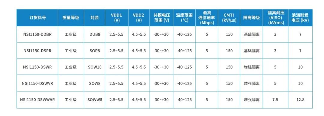

3、隔离耐压与安规认证:多档位灵活选型,全场景安规适配
NSI1150提供多档位隔离耐压选项,通过了UL1577、VDE0884-17、CQC、CSA及TUV全套国际安规认证,与ISO1042认证体系一致,满足全球主流工业市场的准入要求:
DUB8、SOP8封装支持3kVrms隔离耐压,7kV隔离栅浪涌耐受,DUB8最小爬电距离/电气间隙6.5mm,适配基础隔离的通用工业场景;
SOW8与SOW16封装支持5kVrms隔离耐压,10kV隔离栅浪涌耐受,最小爬电距离/电气间隙8mm,适配增强型隔离的高压场景;
SOWW8封装支持7.5kVrms隔离耐压,12.8kV浪涌耐受,爬电距离15mm,适配严苛应用需求。
ISO1042则是提供固定5kVrms隔离耐压及特定增强型型号支持10kV浪涌耐受。NSI1150多档位的隔离规格使工程师可以根据具体系统的安规需求与成本约束灵活选型,避免过度设计。
纳芯微
NSI1150选型表
