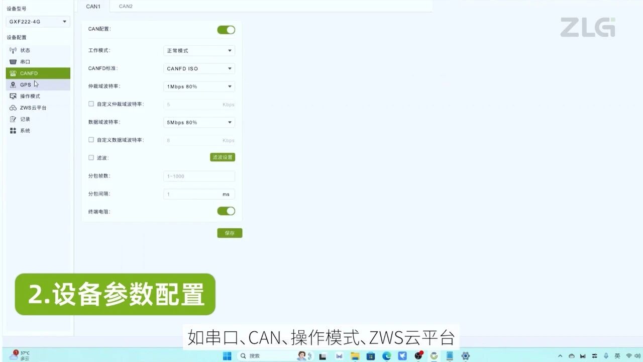

设备接线完成后,打开GXCOM-Tool搜索GXF222-4G网关,配置串口、CAN、操作模式及ZWS云平台接入参数,完成网关侧部署。

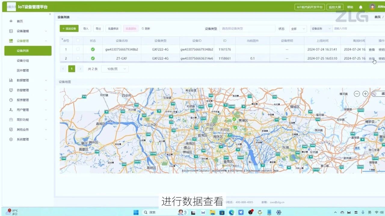

访问ZWS官方网站(实际应用中,ZWS采用私有化部署,并采用专网接入),进入ZWS-IoT-PaaS云平台登录账户,在设备管理栏添加新设备,选择设备类型并命名,将GXCOM-Tool复制的设备ID粘贴至对应字段完成绑定。

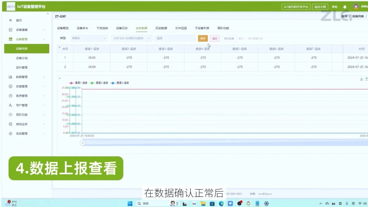

随后下发ZAD2108采集启动指令,查看实时数据确认正常后搭建组态大屏。此时可在数据图表观察温度曲线实时变化,在数据监控栏查看温度数值刷新,当热电偶测温头产生数据突变时,温度曲线同步跃变,二者高度一致,云端采集链路验证畅通。

整个系统上行数据流为ZAD2108热电流采集器到GXF222-4G边缘数采网关,再到ZWS IoT云平台,最终呈现至组态大屏。对用户而言全程零代码配置,即连即用,打破信息孤岛,测试数据实时可溯。

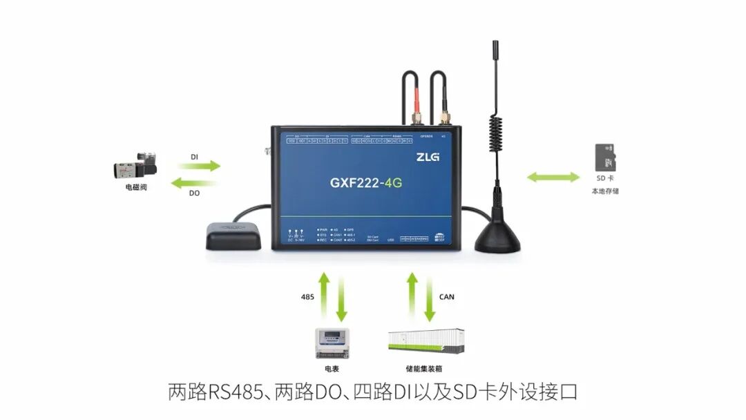

GXF222-4G具备两路CAN、两路RS485、两路DO、四路DI及SD卡外设接口,不止于测温场景,还可适用于氢能燃料电池监测、变频器信号采集、PLC门禁远程控制、设备点对点通信等多元应用。
