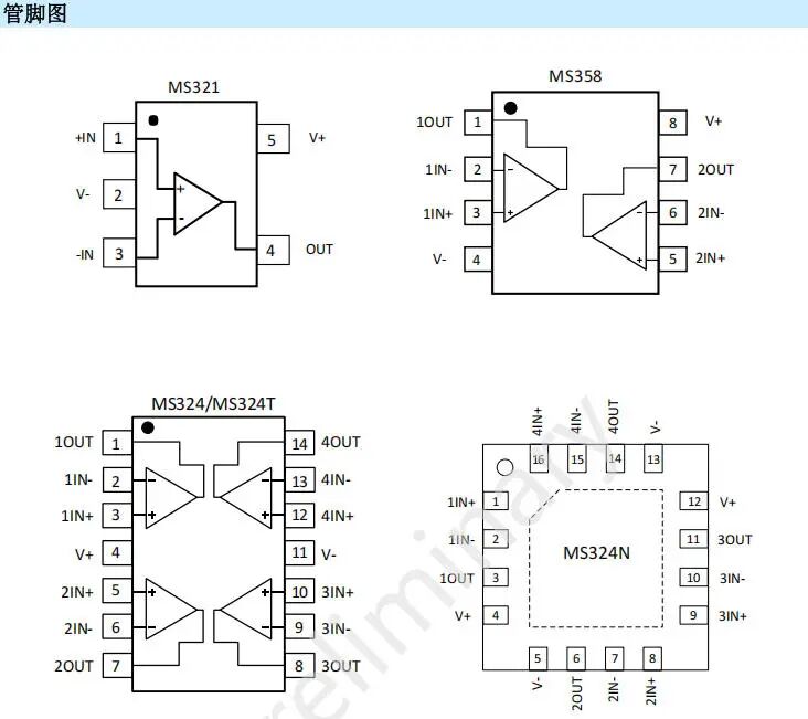

代表型号:瑞盟MS321、MS358、MS324
通用运放的设计目标是在成本与基础性能间取得平衡。以瑞盟MS321/358/324系列为例,其输入级采用PNP双极型晶体管,内部集成固定补偿电容,单位增益稳定。
关键参数:
增益带宽积:1MHz(@25℃)
压摆率:0.7V/μs(典型值,V+=30V)
输入失调电压:2mV(典型值),最大7mV
静态电流/每通道:430μA(V+=5V)
供电电压范围:2.5V至36V
不能混用的技术原因:
直流误差限制: 2mV量级的输入失调电压,在放大微弱直流信号时会产生明显的零点偏移。若将其用于精密电流检测,误差量级可能覆盖有效信号。
压摆率受限: 0.7V/μs的压摆率,在处理10kHz以上的脉冲信号时,输出波形将呈现斜率失真。

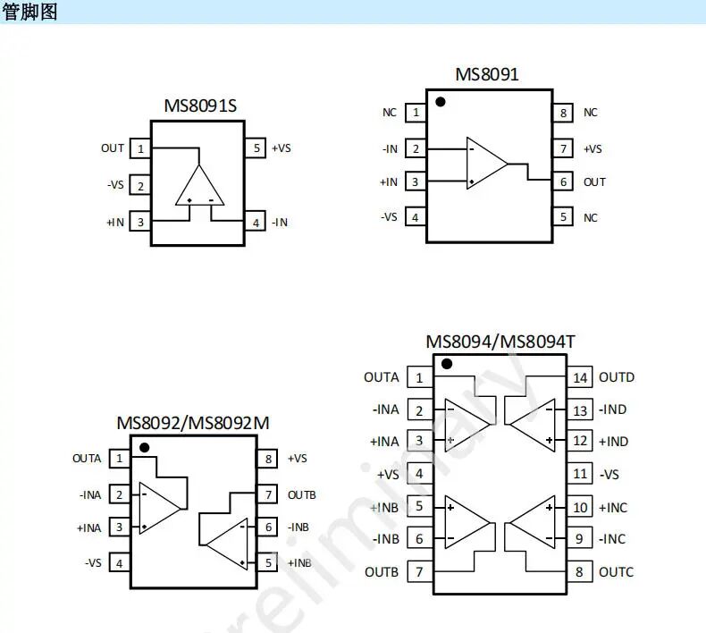

代表型号:瑞盟MS8091、MS8092、MS8094
高速运放以较大的静态电流换取高带宽与高压摆率。瑞盟MS809x系列采用电流反馈架构,针对高频信号调理做了优化。
关键参数:
-3dB带宽:350MHz(G=+1,Vo=0.1Vp-p,RL=1kΩ)
压摆率:265V/μs(G=+2,4V Output Step)
0.1%建立时间:32ns
静态电流/每通道:4.3mA
输入失调电压:±2mV(典型值),最大±9.8mV
供电电压范围:2.5V至5.5V
输入电压噪声:5.9nV/√Hz(f=1MHz)
不能混用的技术原因:
对PCB寄生参数敏感: 350MHz带宽意味着反馈环路中额外几pF的寄生电容即可能降低相位裕度。规格书明确指出:“好的印刷电路设计技术可以减少输入输出的杂散电容”,并建议“将外部元件放得离器件尽可能的近”。
功耗代价: 每通道4.3mA的静态电流,在电池供电设备中使用将显著影响续航。若用于低频缓变信号调理,属于资源配置上的不合理搭配。
失调电压量级: ±9.8mV的最大失调电压,使其不适合直接处理毫伏级直流信号。

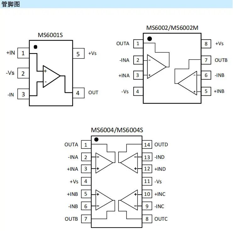

代表型号:瑞盟MS6001、MS6002、MS6004
低功耗运放将晶体管偏置在亚阈值区,以换取较低的静态电流。瑞盟MS6001/2/4系列针对电池供电设备设计。
关键参数:
增益带宽积:1.2MHz(V+=5V,RL=100kΩ);0.4MHz(V+=1.8V,RL=10kΩ)
压摆率:0.4V/μs(V+=5V);0.35V/μs(V+=1.8V)
静态电流/每通道:110μA(V+=5V,Vo=Vcm)
输入失调电压:1mV(典型值),最大3mV
输入偏置电流:10pA(最大@25℃)
供电电压范围:1.8V至5V
电压噪声密度:31nV/√Hz(f=10kHz)
不能混用的技术原因:
压摆率建立限制: 0.4V/μs的压摆率(5V供电),在驱动SAR型ADC时,若信号阶跃幅度较大,输出在采样窗口内可能无法完成建立。规格书标注0.1%建立时间为23μs(G=±1,2V阶跃),在高速采样系统中可能影响数据有效性。
驱动能力约束: 输出短路电流为±70mA(典型值),但在驱动容性负载时相位裕度会下降。规格书标注“单位增益稳定”,设计中需关注输出级负载匹配。
