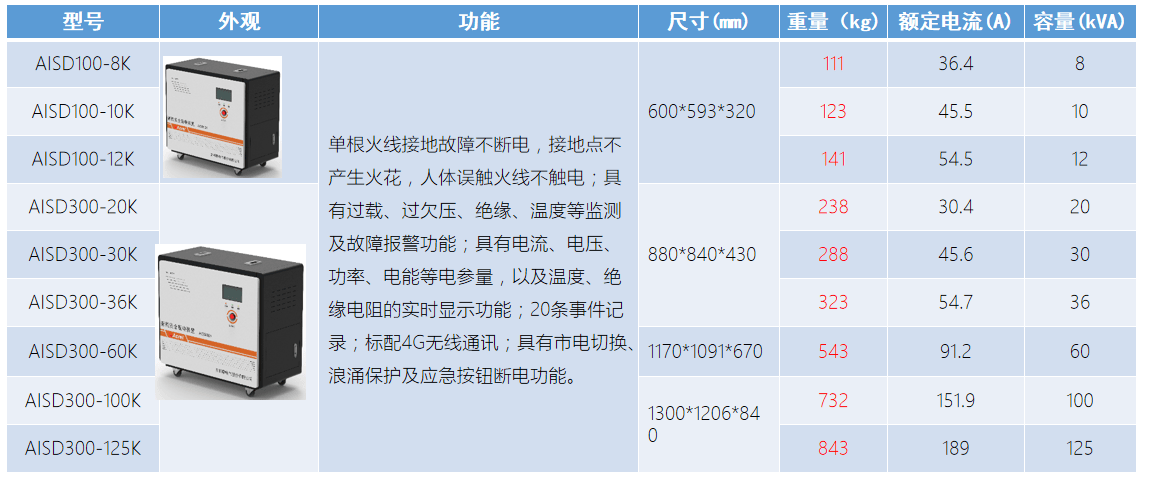

面对校园用电安全的严峻挑战,安科瑞电气推出了AISD系列智能安全配电装置。这款产品专为低压配电侧开发,主要针对低压配电系统人身触电、线路老化、短路、漏电等原因引起的电气安全问题而设计。
AISD100/AISD300
安科瑞安科瑞
三、核心技术:三大“不”承诺

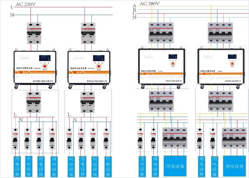

电不起火:当装置输出侧发生单相接地故障时,接地点不会产生电弧火花,从根本上杜绝电气火灾事故的发生
电不伤人:装置采用隔离电源设计,将负载侧电网的漏电流限制在极低水平(如≤10mA),使人体接触单根火线时无法形成回路,不会造成触电事故
电不漏电:通过对地漏电控制在10mA以内,既能节约能源,又能防止漏电带来的安全隐患
四、功能特点:多维守护
提高供电连续性:装置负载侧电网发生单相接地故障时,电网可持续供电,装置报警但不会切断电源,不影响用电设备继续运行
监测报警功能:后端输出线路发生过载、过欠压、绝缘,以及装置内部超温故障时,装置发出声光报警信号及语音提示
电参量测量与显示:实时测量输出线路的电流、电压、功率、电能、装置温度和输出线路对地绝缘电阻值,并在触摸屏上实时显示
事件记录功能:可存储20条事件记录,供用户查询
远程通讯功能:标配RS485通讯,可选配4G无线通讯,通过有线组网或无线方式将数据发送到云平台,用户可以使用浏览器、手机APP或微信公众号对装置进行远程监测和控制
