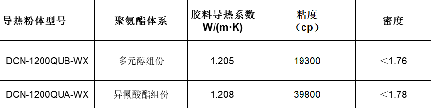

下表展示了聚氨酯粘接胶导热剂与树脂按一定比例混合后的性能数据(实验数据为东超新材料实验室测试数据,实际性能受配方体系及使用环境因素影响,建议通过实验验证,数据可根据需求调整,不代表最终应用数据,仅供参考):
材料
