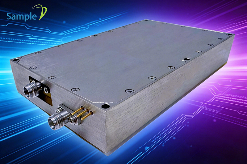

3.3 频率覆盖与应用场景
当前高性能PDRO产品的频率覆盖已从1GHz拓展至44GHz甚至更高,涵盖C波段、X波段、Ku波段和Ka波段。盛铂科技公司推出的PDRO可定制至75GHz,专为卫星通信、雷达系统等关键任务应用设计。
PDRO尤其适合需要固定频率或少量频率点、对相位噪声和频谱纯度有极高要求的场景,如高性能卫星通信上下变频器、雷达本振和导航系统。其低功耗(典型功耗<450mA)、小体积和高可靠性的特点,也使其成为航天器载荷和便携设备的理想选择。
频率综合器盛铂科技高达75GHz的PDRO锁相介质振荡器
