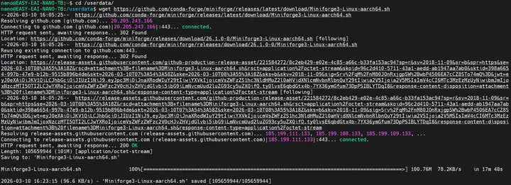

下载 miniforge3 安装包:
cd /userdata wget https://github.com/conda-forge/miniforge/releases/latest/download/Miniforge3-Linux-aarch64.sh
RV1126B
若安装速度慢,可以进行网盘下载:通过网盘分享的文件:Miniforge3

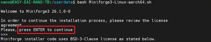

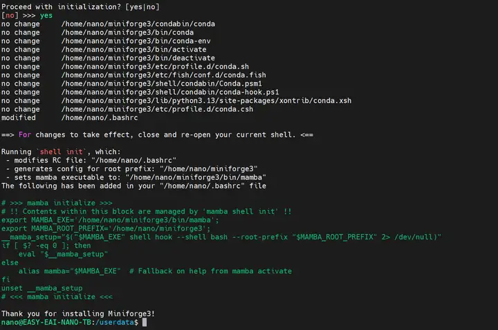

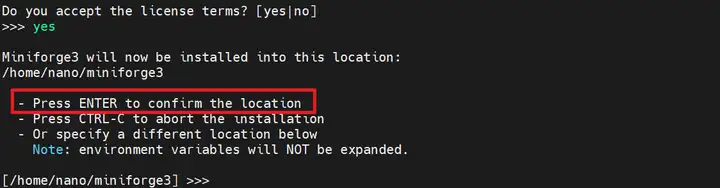

安装miniforge3:
chmod 777 Miniforge3-Linux-aarch64.sh bash Miniforge3-Linux-aarch64.sh
RV1126BRV1126BRV1126B

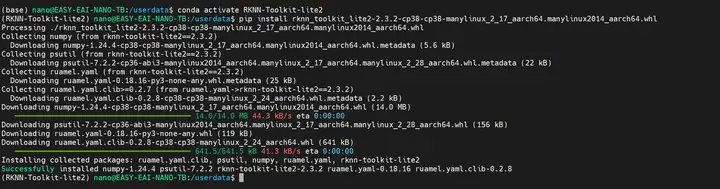

2.4 安装RKNN-Toolkit-Lite2和Opencv库
网盘下载:rknn_toolkit_lite2-2.3.2-cp38-cp38-manylinux_2_17_aarch64.manylinux2014_aarch64.whl
pip install rknn_toolkit_lite2-2.3.2-cp38-cp38-manylinux_2_17_aarch64.manylinux2014_aarch64.whl
RV1126B
pip install opencv-python

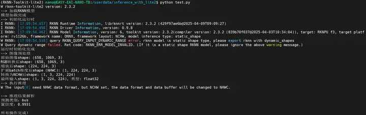

cd /userdata/inference_with_lite/ python test.py
结果如下所示:
RV1126B

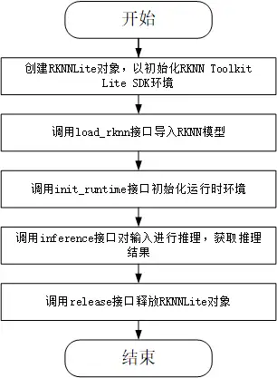

4. rknn-toolkit-lite2流程说明
4.1 使用流程图
RKNN Tookit Lite2使用流程如下:
RV1126B

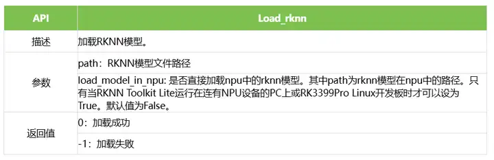

5.2 加载RKNN模型
RV1126B
举例如下:
# 从当前目录加载 ResNet50模型 ret = rknn_lite.load_rknn('10class_ResNet50_pre.rknn')

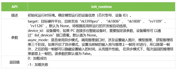

5.3 初始化运行时环境
在模型推理之前,必须先初始化运行时环境,确定模型在哪一个芯片平台上运行。
RV1126B
举例如下:
# init runtime environment print('--> Init runtime environment') ret = rknn_lite.init_runtime(target=None) if ret != 0: print('Init runtime environment failed') exit(ret) print('done')

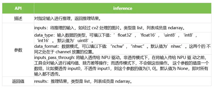

5.4 模型推理
RV1126B
举例如下:
以分类模型为例,如 resnet50,代码如下(完整代码参考第三小节):
# Inference print('--> Running model') outputs = rknn_lite.inference(inputs=[resize_img]) print("outputs[0]:", outputs[0]) print("outputs[0].shape:", outputs[0].shape) show_outputs(softmax(np.array(outputs[0][0])))

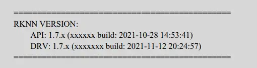

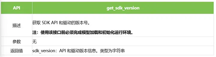

5.5 查询 SDK 版本
RV1126B
举例说明:
# 获取 SDK 版本信息 …… sdk_version = rknn_lite.get_sdk_version() ……
返回的 SDK 信息如下:
RV1126B
