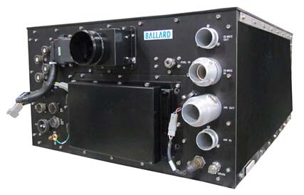

图一、燃料电池电堆(又称燃料电池发动机)

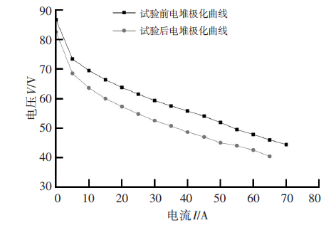

图二、电堆极化曲线图

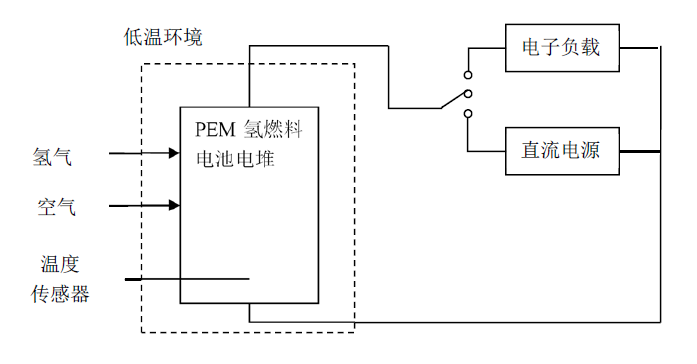

图三、燃料电池电堆低温启动实验装置
控制直流电源的启动电流,以0mA/cm2‐1000mA/cm2的电流密度启动燃料电池电堆,控制氢气与空气的输入,记录燃料电池电堆温度到达零度的启动时间与功耗。电堆启动后,逐渐加大电堆的输出功率,由电子负载进行拉载,测试由输出功率为0到怠速状态、怠速状态到额定功率的时间与功耗。额定功率运行10分钟后,进行关机操作。反复进行低温启动试验至少成功启动两次。对比试验前及试验后的燃料电池电堆的气体泄漏率、启动时间及能耗、关机时间及能耗、吹扫时间及能耗、外部能量消耗量等参数,获得PEM燃料电池的低温启动特性。
艾德克斯IT8900系列高性能大功率直流电子负载,支持150V/600V/1200V三种电压范围,功率可扩展至600kW,特别适用于燃料电池客车及乘用车电堆的测试。具备超高的电压和电流分辨率,最高可达1mV和1mA,同时电压/电流测量速度最高可达50Hz,利用上位机软件可进行复杂拉载设置及长时间数据存储。
艾德克斯IT6500系列宽范围可编程大功率直流电源可以为不同功率规格的电堆提供从800W到30kW,以及高达1000V、1200A的宽广输出范围,CC&CV优先权功能实现快速无过冲的曲线变化,具有高精速、高可靠性的设置功能和安全特性。IT6500C系列直流电源可搭载功率耗散器,实现高达90kW的一体化负载功能,简化国标中双向控制开关的接线及控制要求。
