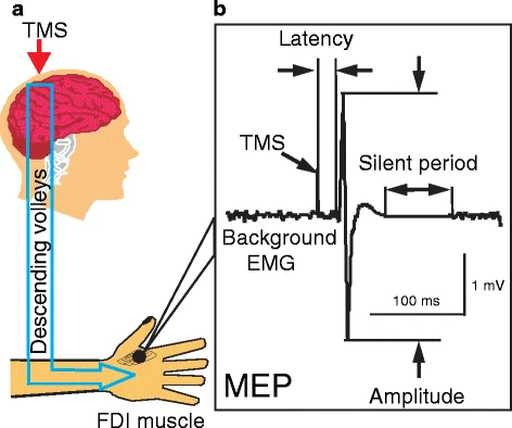

单脉冲 TMS 是指每次只释放一个磁刺激脉冲,用于评估大脑皮层在某一时刻的兴奋性状态。当单脉冲TMS作用于初级运动皮层(M1) 时,会激活皮质脊髓束,在对应的靶肌肉上记录到一个电生理信号,即运动诱发电位(MEP)。如图1a所示,TMS作用于M1后,产生下行冲动,经脊髓运动神经元,最终在目标肌肉(如第一骨间背侧肌)表面通过肌电图(EMG)记录到MEP。MEP 是评估皮质脊髓束完整性和皮层兴奋性的核心指标,其波形特征可反映从皮层到肌肉整个通路的整合功能。

图1:TMS作用原理与MEP测量方法
图1a图1b两部分组成。图1a展示了TMS作用于初级运动皮层(M1)后,下行冲动经皮质脊髓束、脊髓运动神经元,最终在目标肌肉(如第一骨间背侧肌)记录到运动诱发电位(MEP)的完整通路图1b则标注了MEP的关键测量参数:潜伏期Latency(从刺激到MEP起始的时间)、振幅Amplitude(波峰到波谷的电压差值)以及静默期Selent period(从MEP结束或起始至背景肌电恢复的时间)。图1 直观地定义了单脉冲TMS的核心评估指标,为后续理解各疾病中MEP异常奠定了基础。

单脉冲TMS通过调节刺激强度和被试肌肉状态,可测量以下参数(见图1b):
运动阈值MEP:分为静息运动阈值(肌肉放松时能引发微小MEP的最小刺激强度)和活动运动阈值(肌肉轻度收缩时的最小刺激强度)。阈值高低反映皮层中最敏感神经元群的兴奋性。
MEP 振幅Amplitude:通常测量波峰-波谷的电压差值。振幅越大,说明皮质脊髓通路整体兴奋性越高。
MEP 潜伏期Latency:从刺激发出到MEP起始点的时间间隔,反映神经传导速度。
静默期Silent period:在自主收缩肌肉时给予TMS,MEP之后会出现一段EMG中断(无电活动)。静默期的后段主要由皮层内GABA_B受体介导的抑制效应决定。如图1b标注,MEP潜伏期从刺激开始到MEP onset,振幅为峰-峰值,静默期可从MEP结束或 onset 开始测量至背景EMG恢复。

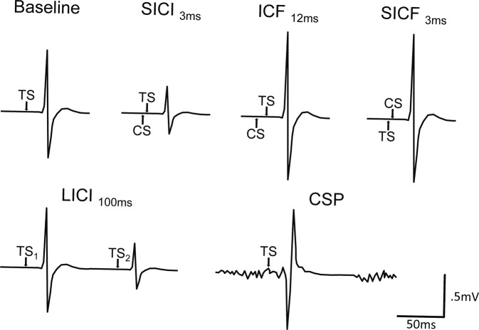

图2:典型TMS刺激协议下的肌电反应示意图
图2展示了五种经颅磁刺激(TMS)协议下典型的肌电反应波形,包括:短间隔皮层内抑制(SICI,3 ms脉冲间隔) 表现为测试刺激诱发的运动诱发电位(MEP)幅值显著低于基线单脉冲MEP,反映GABA_A介导的快速抑制;皮层内易化(ICF,12 ms间隔) 表现为MEP幅值高于基线,反映谷氨酸能(尤其NMDA受体)介导的兴奋性增强;短间隔皮层内易化(SICF,3 ms间隔但刺激强度不同) 用于排除SICI测量中I‑波易化成分的干扰;长间隔皮层内抑制(LICI,100 ms间隔) 表现为第二个MEP幅值明显小于第一个MEP,反映GABA_B介导的慢速抑制;以及皮层静默期(CSP) 在持续肌肉收缩时单脉冲TMS后出现的一段EMG电活动完全消失的间歇,其长度整合了GABA_A与GABA_B的抑制作用。

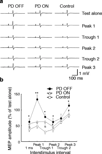

临床意义:在 PD 中 SICI 减弱、ICF 增强,提示皮层去抑制。如图3所示,PD患者在停药状态下,SICI 在多个ISI点(如1 ms、易化峰1、谷1等)显著降低(MEP%从约50%升至130%甚至更高),用药后部分恢复。图中对比了健康对照、PD OFF(停药)、PD ON(服药) 三组,直观展示了抑制-易化失衡。

图3:帕金森病患者短间隔皮层内抑制(SICI)的异常表现
图3分为a(示例波形)和b(组数据统计)。图3a显示了一名健康对照、一名PD患者服药前(OFF)和服药后(ON)在不同刺激间隔下的MEP波形,可见PD OFF状态下SICI明显减弱(抑制波形消失甚至转为易化)。图3b以百分比形式汇总了多组数据:PD OFF组在多个刺激间隔(如1 ms、易化峰1、谷1、峰2、峰3)的SICI显著低于健康对照,表现为抑制程度下降(MEP%从约50%升至130%以上);PD ON组部分间隔得到改善,但1 ms和谷1处仍未完全恢复正常。图3 有力地说明了PD患者皮层内GABA_A介导的抑制功能受损,且多巴胺能药物可部分逆转这一缺陷。

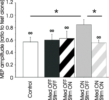

临床意义:AD、PD、HD 中 SAI 均下降,提示胆碱能缺损。图4展示了 PD 患者在用药状态下 SAI 减弱(MEP 比值接近1,无抑制),而联合丘脑底核深部脑刺激(STN DBS)后可恢复抑制(MEP 比值降至0.6左右),表明 DBS 可改善感觉运动整合。图4是通过比较PD患者在药物ON/OFF和DBS ON/OFF四种状态下SAI的变化推导出来的:药物单独使用使SAI从正常(抑制)变为异常(无抑制),而联合STN-DBS后SAI恢复至正常,从而证明DBS可以纠正药物诱发的传入抑制障碍。

图4:丘脑底核深部脑刺激对帕金森病患者传入抑制(SAI)的调节作用
图4 以柱状图比较了健康对照和PD患者在四种状态(药物OFF/ON、刺激OFF/ON)下的短潜伏期传入抑制(SAI)程度,纵坐标为MEP比值(小于1表示抑制)。结果显示:健康对照的SAI明显(比值约0.5);PD患者药物OFF时SAI正常(与对照无差异);但药物ON时SAI显著减弱(比值接近1,无抑制);而药物ON联合STN-DBS(刺激ON)时,SAI恢复到健康对照水平(比值再次降至约0.5)。图4 揭示了多巴胺与感觉运动整合之间的复杂交互,并证明STN-DBS可以纠正药物诱发的传入抑制障碍,改善本体感觉处理。

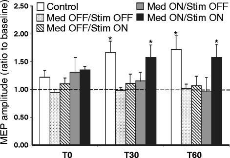

临床发现:PD 患者停药时 PAS 诱导的可塑性受损,药物或 DBS 可恢复(见图5)。PAS是一种通过精确时间配对(感觉输入+TMS)诱导皮层LTP样可塑性的范式。PD患者这种可塑性受损,图5证明:只有左旋多巴与STN-DBS联合使用才能使其完全恢复正常,单一治疗仅能部分改善。这揭示了药物与DBS协同恢复突触可塑性的关键机制。

图5:丘脑底核深部脑刺激与药物协同恢复帕金森病患者皮层LTP样可塑性
图5展示了PAS干预后0、30、60分钟时MEP振幅相对于基线的变化(比值>1表示易化)。健康对照组在PAS后MEP升至约150%,表现出典型的LTP样可塑性。PD患者在“药物OFF+刺激OFF”状态下MEP始终在100%附近,无可塑性。单独“药物ON”或单独“刺激ON”状态下,MEP虽有轻微升高但未达正常水平。仅在“药物ON+刺激ON”联合状态下,MEP在30和60分钟后均升高至约150%,与健康对照组相当。图5 强有力地证明:皮层可塑性的恢复需要多巴胺能药物与深部脑刺激的协同作用,这为理解DBS的治疗机制和优化PD康复策略提供了关键神经生理学证据。
