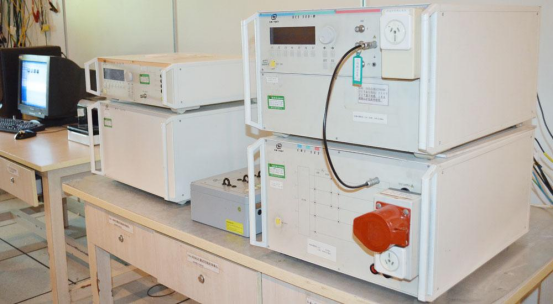

       在高端医疗电子设备中,眼科OCT(光学相干断层扫描)系统以其高分辨率成像能力,成为临床诊断的重要工具。随着设备向高速采集、高精度成像以及多接口通信发展,其内部集成了激光扫描模块、光电探测器、高速数据处理单元及多路电源系统,使整机处于复杂的电磁环境之中。
       在医院应用场景中,设备不仅需要长期稳定运行,还必须满足IEC 60601-1-2等医疗EMC标准要求。因此,EMC电磁兼容设计已从合规要求升级为影响设备性能、可靠性及市场竞争力的核心技术环节。
