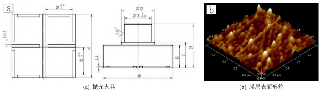

样品制备:在T150型ALD设备上,基底温度150 ℃,前驱体为三甲基铝(TMA)和水(H₂O),工艺参数:TMA脉冲25 ms/吹扫20 s,H₂O脉冲30 ms/吹扫20 s。925银基底经逐级研磨、抛光(金刚石抛光剂粒度0.25 μm)后超声清洗、氮气吹干。同时在N(100)硅片上同步沉积Al₂O₃薄膜,用于厚度与形貌表征。
表征方法:原子力显微镜测得表面轮廓算术平均偏差Ra=0.28 nm;膜厚由Flexfilm费曼仪器全光谱椭偏仪测量;采用TFCalc软件模拟膜厚-色差关系;通过接触角、摩擦磨损、纳米压痕/划痕、显微硬度及0.1 mol/L Na₂S溶液加速腐蚀实验分别评价疏水性、耐磨性、力学性能和耐腐蚀性。

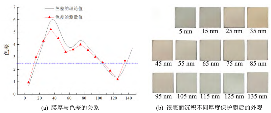

TFCalc模拟表明,色差(ΔE)与膜厚呈非线性关系。膜厚104~137 nm时ΔE小于人眼临界值2.5,且在125 nm附近出现极小值。椭偏仪实测厚度与色差变化趋势与模拟一致,因此选定125 nm为最佳膜厚。

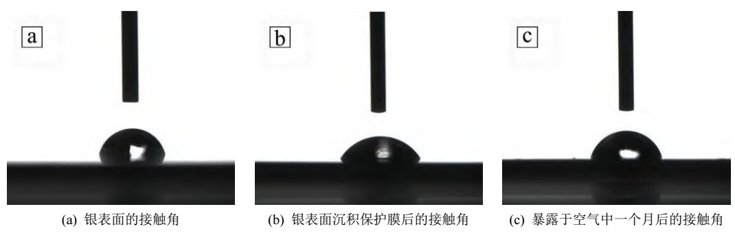

抛光925银接触角77.7°,沉积125nm Al₂O₃后降至58.1°(亲水),归因于Al₂O₃高表面能及表面羟基化。暴露空气30d后增至72.8°,原因是有机污染物吸附及–OH基团脱水形成Al–O–Al键。表明Al₂O₃膜未能有效提升银表面疏水性

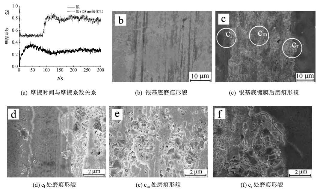

摩擦磨损测试(60mN,Al₂O₃球对磨)显示:未镀膜银磨痕宽≈34 μm,镀膜后≈45 μm(理论最大深度84.4 nm<125 nm)。磨痕中心呈蜂窝状,边缘有裂纹。未镀膜银摩擦系数先升后降,130 s后趋稳;镀膜后摩擦系数整体升高,86 s时突变加剧,保护膜失效。失效机制为应力集中、热应力、软基底塑性变形诱发微裂纹扩展,最终剥落。

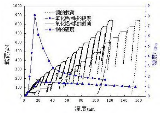

纳米压痕测试:压入深度<14 nm时硬度随深度增加,14 nm处达最大值8 GPa(接近Al₂O₃真实硬度);超过14 nm后基底效应增强,硬度下降。20~80 nm出现“突跳”,可能因膜开裂。银基底最大硬度1.45 GPa。镀膜后复合硬度为基底的5.5倍。最大载荷845 μN时,镀膜与未镀膜样品的最大压入深度分别为123 nm和161 nm,残余位移比0.8和0.9,表明Al₂O₃膜支撑银基底但限制其弹性恢复。

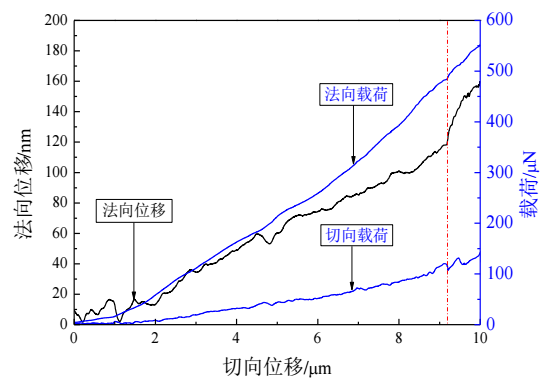

纳米划痕测试:法向载荷增至488μN、划痕深度122nm时,切向载荷骤降后回升,表明保护膜完全剥落。

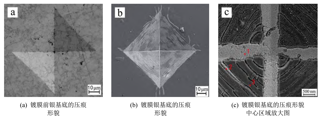

显微硬度测试(2.94N,10s)显示,镀膜前后压痕对角线长度相同,硬度均为87 HV₀.₃,即125nm Al₂O₃膜未能提高高载荷下的显微硬度。镀膜样品压痕处产生裂纹(对角线处最宽)及巴氏裂纹,而未镀膜银表面光滑。

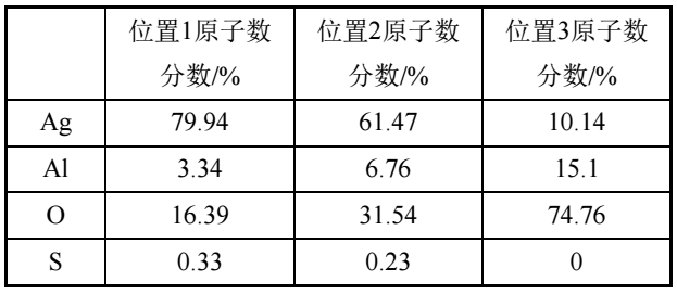

EDS分析表明裂纹处Al、O含量随裂纹宽度增加而升高,并检出S元素,说明膜破裂后银被腐蚀生成硫化物。

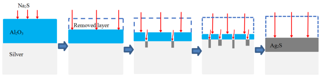

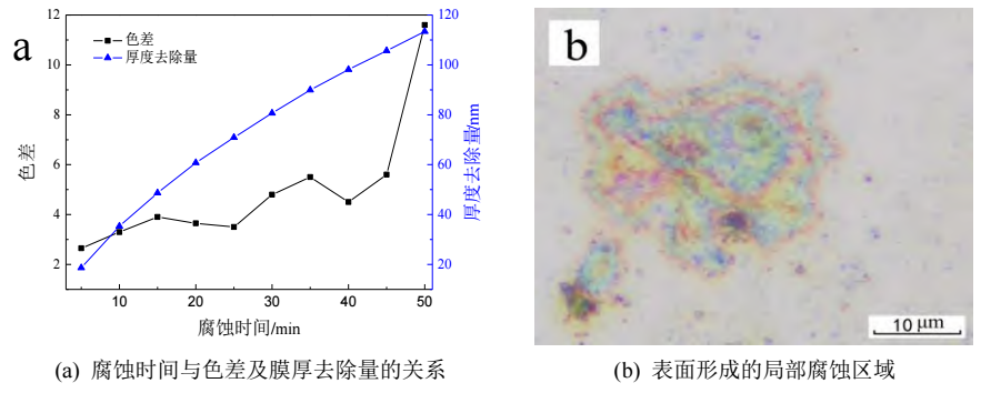

0.1mol/L Na₂S溶液加速腐蚀实验:40min内ΔE变化趋势与膜厚-色差关系一致,且椭偏仪测得硅片上Al₂O₃膜累计去除厚度随腐蚀时间增加,表明ΔE变化主要源于膜层减薄而非银基底腐蚀,保护膜耐蚀优异。超过45min后,ΔE未按预期下降反而持续增大,表面出现岛状腐蚀区域。机理为:膜层减薄导致缺陷暴露,硫离子扩散至Al₂O₃ / Ag界面,与银反应生成灰黑色Ag₂S,形成局部腐蚀区,最终保护膜完全去除后发生全面腐蚀。
