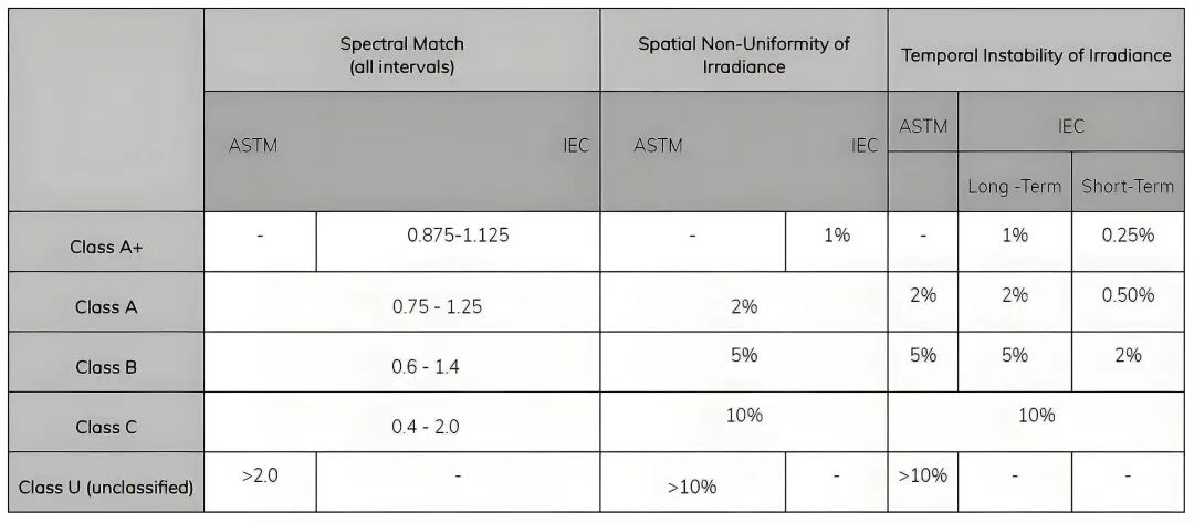

AAA级太阳光模拟器是国际公认的高精度人工光源设备,用于模拟自然太阳光照条件。所谓“AAA级”并不是三倍于A级,而是表示设备在以下三个核心指标上全部达到A级性能:
光谱匹配:衡量模拟器输出光谱与标准太阳光谱(如AM1.5G)的接近程度。高光谱匹配可确保太阳能电池或材料测试中每个波长段接收到的光照与真实太阳光一致,从而提高测试数据的准确性和可比性。
空间均匀性:反映照射区域内光强分布的一致性。高空间均匀性保证样品各位置光照均衡,避免因局部光强差异造成测量误差,尤其适用于大面积光伏组件或材料测试。
时间稳定性:表示输出光强在短期和长期内的波动程度。优异的时间稳定性能够保证实验在整个测试周期内光照强度稳定,避免光强波动影响实验结果,适合长时间老化测试或瞬态响应测量。
这些性能指标分别对应IEC 609049ASTM E927JIS C8912 等国际标准,是评估太阳光模拟器质量和可靠性的权威判定体系。

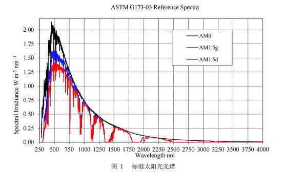

光谱匹配度是衡量太阳光模拟器输出光谱与真实标准太阳光(如AM1.5G)的相似程度。AM1.5G 指的是太阳光在大气质量1.5条件下的标准辐照光谱,这是全球实验室中最常用的模拟基准。
光谱
标准太阳光谱
在AAA级标准中,光谱匹配度需要满足在选定波段内与标准光谱的偏差在±25%(通常用0.751.25的比值表示)。这一要求确保了模拟器输出的每个波长段都非常接近真实的太阳光分布,从而避免因光谱偏差导致效率测试数据不准确

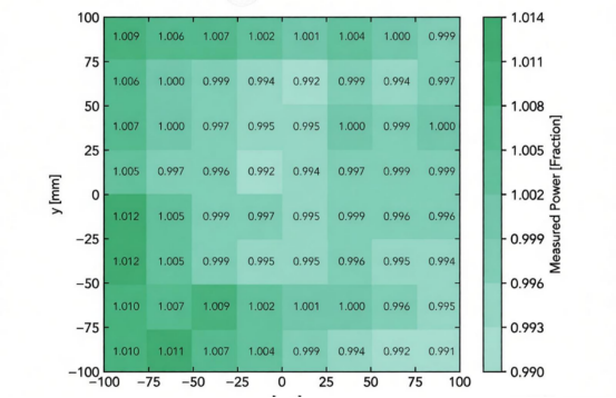

空间均匀性衡量的是模拟器照射区域内光强的一致性。AAA级标准要求在有效测试区域内的光强不均匀性不超过±2%,这一要求比普通A级模拟器更严格。
光谱
空间区域内光线分布均匀
均匀性不足会导致样品在不同位置接收的光照差异,尤其是大尺寸样品(如大型光伏组件或材料样本)测试时,更容易产生误差。例如,在钙钛矿太阳电池等新兴技术的研发中,均匀光照条件下的JV曲线测量才能准确反映器件性能。
在这方面,大面积模拟器采用高精度积分光学设计和优化的光源排列结构,使整个照射面维持高度一致的辐照度,是进行大面积样品测试的理想选择。

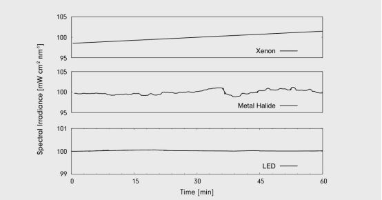

时间稳定性反映的是模拟器输出光强随时间的波动程度。AAA级标准要求短期稳定性和长期稳定性均满足A级标准(STI和LTI均较低),其输出光强在一段时间内 波动 ≤±2%
光谱
不同的光源在不同的时间尺度
短期不稳定性(通常在几十毫秒级别)会影响瞬时响应测量,而长期不稳定性(如数小时内)会影响对样品长期光响应的评估。对于需要长时间连续工作或实时监测的实验而言,高稳定性意味着测试结果更可靠
相比传统氙灯等光源,先进的LED光源具有更高的稳定性和寿命,通过闭环反馈控制系统进一步减少光强波动,为精密实验提供更稳健的输出。

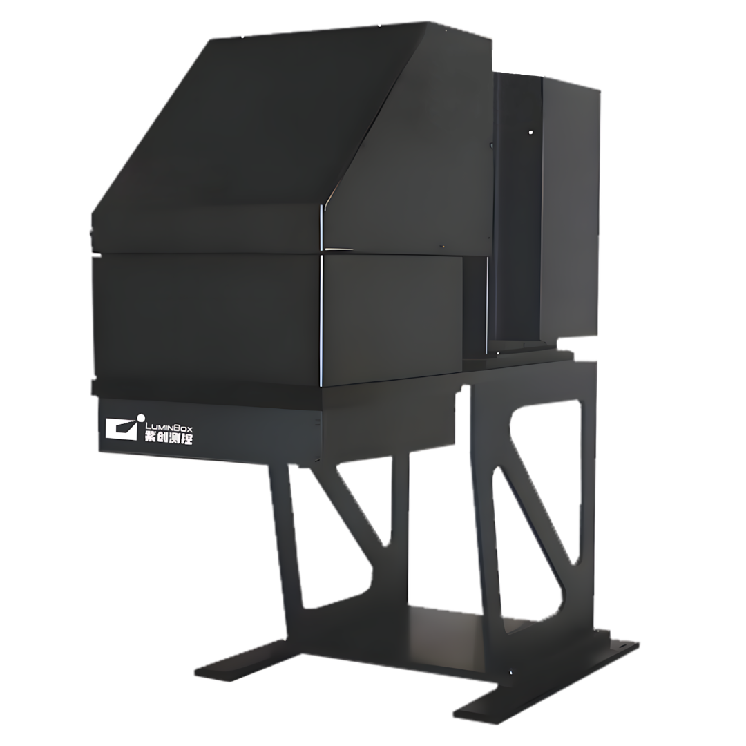

紫创测控Luminbox AAA 太阳光模拟器采用先进光束准直技术高均匀光斑设计,辐照输出稳定,可提供高效可靠的光照测试解决方案。
光谱
AAA级性能:光谱匹配度符合IEC60904-9标准AAA级,可达实验室校准精度;
长效稳定:优化光源设计大幅降低维护频率,减少校准与停机时间,提升实验效率;
应用场景:可选配光学滤镜,灵活模拟室内外日光环境,满足多元测试需求
紫创测控Luminbox AAA 级太阳光模拟器凭借对光源动态调控、光学系统精密设计的核心优势,实现光谱匹配空间均匀性的超严苛指标,重新定义高效测试体验,提供从单光源到全场景的定制化解决方案。
