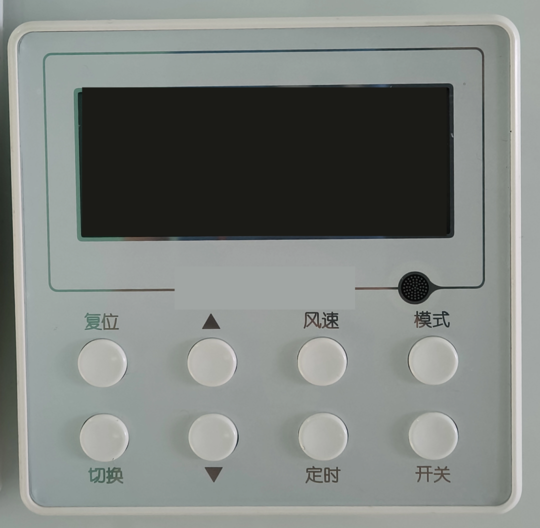

传统常规线控器大多采用物理机械按键基础触摸按键设计,部分搭配尺寸较小的液晶显示屏,主要实现基础的开关、模式切换、参数调节等功能,智能化程度相对有限,交互形式单一,缺乏场景联动、智能感知、语音交互等进阶能力。
人机交互
图1 空调线控器

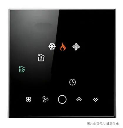

新的科技给线控器普遍搭载更大尺寸的高清 LCD 显示屏高对比度 OLED 屏幕,显示效果更清晰、视觉质感更出色;同时支持灵敏的触控操作,并配备细腻的触觉反馈,让操控更接近直观流畅的交互体验。部分产品还集成了柔和的氛围灯效,兼顾实用性与氛围感;更可通过网络连接实现云端互联,支持远程控制等拓展功能。相较于传统线控器,新一代产品在交互方式、视觉体验与使用便捷性上全面提升,为用户带来更现代化、更舒适便捷的操控体验。
人机交互
图2  智能线控器

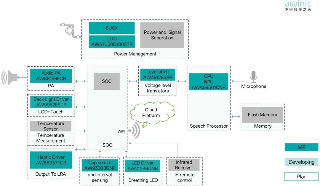

二、艾为AI语音线控器整体方案:
人机交互
图4  艾为AI语音线控器整体方案

1、AI语音芯片:
AWA89501集成AI离线语音交互功能,支持多种语音的端侧语音交互、本地声纹识别、本地特定声音识别、支持AI语音合成、支持多种语言、多麦克风的场景,具有丰富的接口扩展,具有音频编解码器,只需极少的外部元件即可构建高性价比的智能语音解决方案,属于高性能神经网络智能(NPU)语音芯片。该芯片符合工业级标准,并通过了多项可靠性认证。
2、音频功放:
AW88166FCR可靠性高,带BOOST升压,带DSP,有丰富音效算法,能匹配多个平台。
3、触控和隔空感应:
AW93208QNR是一款8通道电容式接近和触摸控制器,主要用于佩戴检测、触摸按键、线性滑块、轮滑等。该芯片能够实现准确的位置检测,适用于调光、音量调节等功能。
4、触觉反馈驱动:
AW86937FCR自动调整驱动信号的频率,输出高效、稳定的触觉反馈。内置升压模块最高可输出11V。具有短路保护、过温保护和欠压保护功能。自动切换到待机模式的功能,减少静态功耗,集成了自动刹车引擎等。
5、氛围灯和指示灯驱动:
AW21036QNR是一款36通道高精度恒流 LED 驱动器。提供了组控制模式、自主呼吸模式和快速 RGB 控制模式,以实现灵活高效的照明效果编程和快速显示更新。

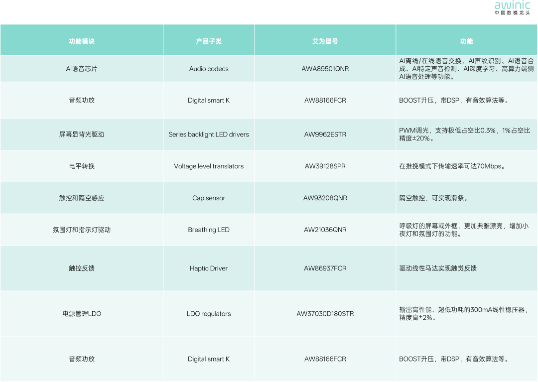

四、相关艾为产品选型表:
人机交互
表1 产品选型表
