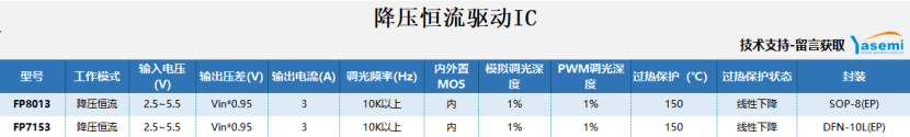

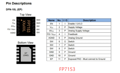

三、两款芯片选型对比

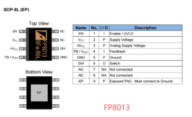

·FP8013方案成熟、量产性价比高,电路板布局空间充足时优先选用,成本优势突出,大批量出货性价比首选。
·FP7153采用DFN-10L小型超薄封装,体积更小、占位面积紧凑,结构设计灵活度更高。
led
