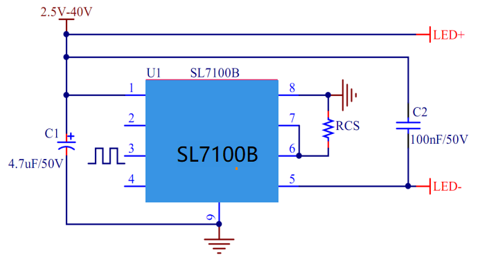

SL7100B是一款集成了调光 功能的线性降压LED恒流驱动器,专为简化LED照明应用设计而打造。
该芯片以其低静态电流、宽输入电压范围以及高度集成的保护机制,在LED驱动领域脱颖而出。其独特之处在于,仅需外接一个电阻即可构成完整的LED恒流驱动电路,极大地简化了外围电路设计,同时避免了使用电感元件,从而降低了系统成本和复杂性。

灵活的调光方式:内置了PWM数字调光和DIM模拟调光两种功能,为用户提供了灵活的亮度调节手段。
PWM调光频率最高可达16KHz,确保调光过程中无闪烁现象,适用于对调光质量要求较高的场合。而DIM模拟调光则通过简单的电压输入即可实现LED电流的连续调节,操作简便。
