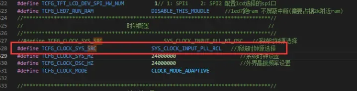

改程序配置 在代码里把时钟源选为LRC(内部低速RC振荡器),别让它还死盯着外部晶振。

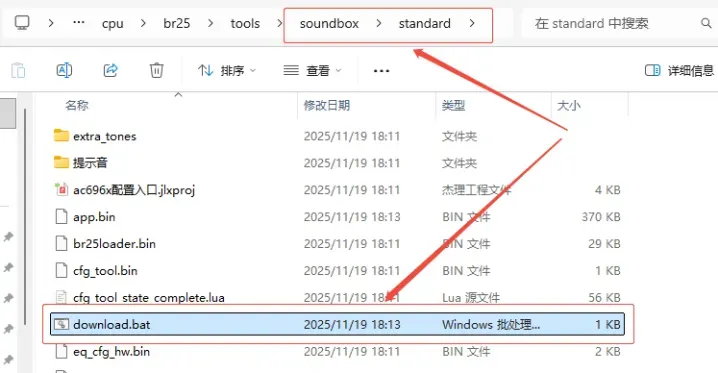

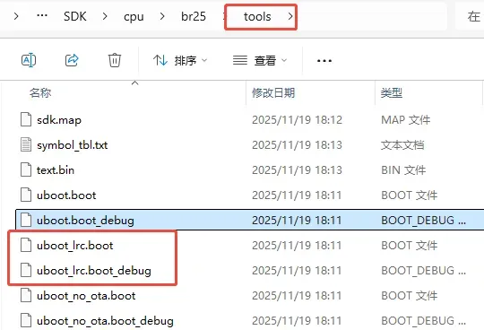

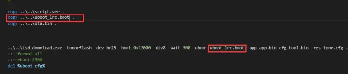

换uboot文件 在下载工具 download.bat 中,选择带 _lrc 的uboot文件,例如 uboot_lrc.boot。这一步很关键——uboot负责早期初始化,用它才能把外部晶振那条路彻底关掉。

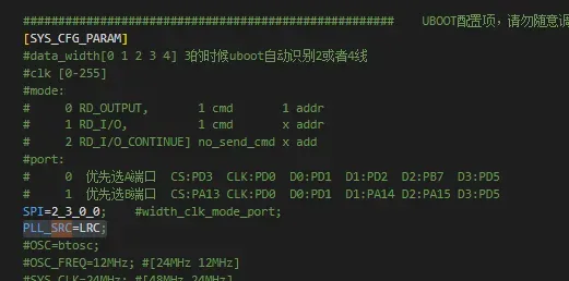

改配置文件 在 isd_config.ini 里加一行: PLL_SRC = LRC;
蓝牙音箱
让PLL也吃LRC的时钟。

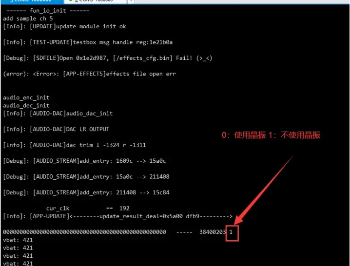

三、怎么验证切成功了?
简单粗暴:串口初始化之后,去读PLL_CON0寄存器的特定位。打印出来看看,如果对应的时钟源标志位显示来自LRC,那就恭喜——省晶振方案生效。

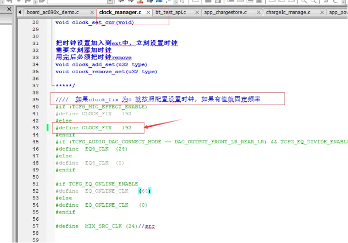

四、(可选)固定系统时钟频率
如果你的应用需要固定系统时钟频率(比如48MHz、96MHz),可以去clock_manager.c里动动手,把PLL的分频倍频系数改成你想要的。
蓝牙音箱
不过一般默认LRC跑出来的频率已经能满足绝大多数蓝牙音频和IoT场景,没必要过度折腾。
