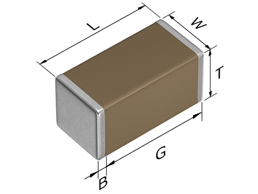

在电子设备小型化、高性能化的发展趋势下,多层陶瓷贴片电容(MLCC)凭借体积小、可靠性高、频率特性好等优势,成为电路设计中不可或缺的被动元件。今天我们就来深入解析 TDK C 系列中一款常用型号 ——C3216X5R1E336MT000E,从型号编码到核心参数,帮大家全面了解这款工业级贴片电容。
一、型号编码拆解:读懂字母数字的含义
TDK 的 MLCC 型号采用标准化编码规则,C3216X5R1E336MT000E 每一段字符都对应特定参数,拆解后一目了然:
C:代表产品系列为 C 系列通用型多层陶瓷贴片电容。
3216:封装尺寸,对应 EIA 标准 1206 英寸规格,实际尺寸长 3.2mm±0.2mm、宽 1.6mm±0.2mm。
X5R:温度特性代码,表明电容工作温度范围为 - 55°C 至 + 85°C,在此区间内容值变化率控制在 ±15%,属于常用的中温特性材质。
1E:额定电压代码,对应直流额定电压 25V,适配多数中低压电路场景。
336:标称容值代码,遵循 “前两位有效数字 + 第三位乘数” 规则,计算为 33×10^6 pF=33μF。
M:容值公差代码,代表实际容值与标称值的偏差范围为 ±20%,满足普通电路的精度需求。
T000E:特殊代码,非标准厚度代码(标准厚度为两位数字,如 160 代表 1.60mm),该型号厚度需参考交付规格书确认。
二、核心参数汇总:关键性能一目了然
为方便快速查阅,整理 C3216X5R1E336MT000E 的核心参数如下:
表格
参数类别 具体规格
标称容值 33μF
额定电压 25V DC
温度特性 X5R(-55°C~+85°C,容值变化 ±15%)
封装尺寸 3.2mm×1.6mm(1206)
容值公差 ±20%
结构特性 单片式结构,机械强度高、可靠性好,ESR、ESL 低,频率特性优异
环保认证 符合 RoHS 标准,无铅环保
包装方式 编带包装,卷盘尺寸 Φ180mm,每卷 2000pcsTDK Product Center
