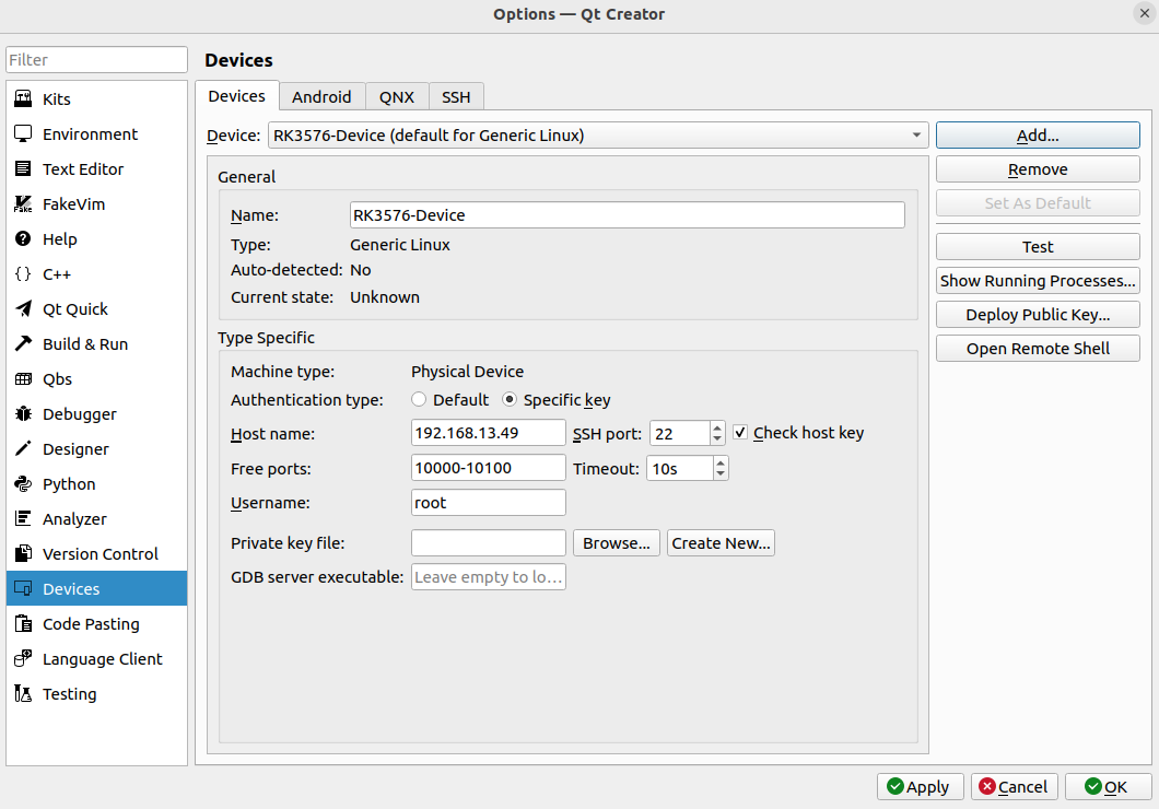

点击" Devices -> Devices -> Add",选择"Generic Linux Device",然后点击"Start Wizard"确认。
rk3576

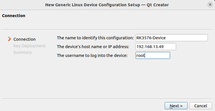

在弹出的界面中,将"The name to identify this configuration"修改为"RK3576-Device","The device's host name or IP address"修改为单板机IP地址,本次操作单板机IP地址为"192.168.13.49","The username to log into the device"修改为"root",然后点击"Next >"。
rk3576

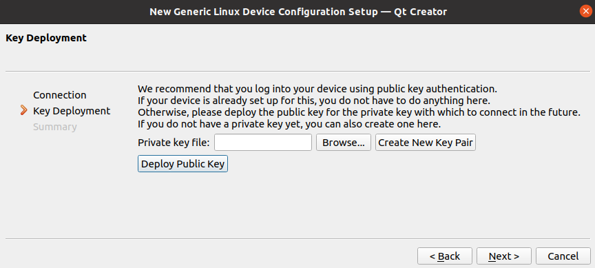

弹出配置密钥界面,此处无需密钥文件,配置为空即可,继续点击"Next >"。
rk3576

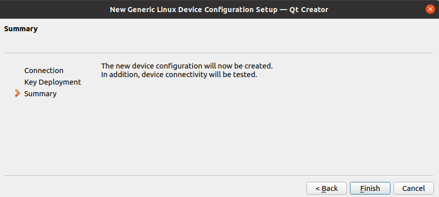

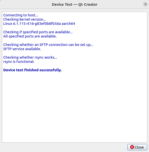

然后点击Finish连接单板机。
rk3576rk3576
再次查看Devices,可见添加一个了新设备。
rk3576

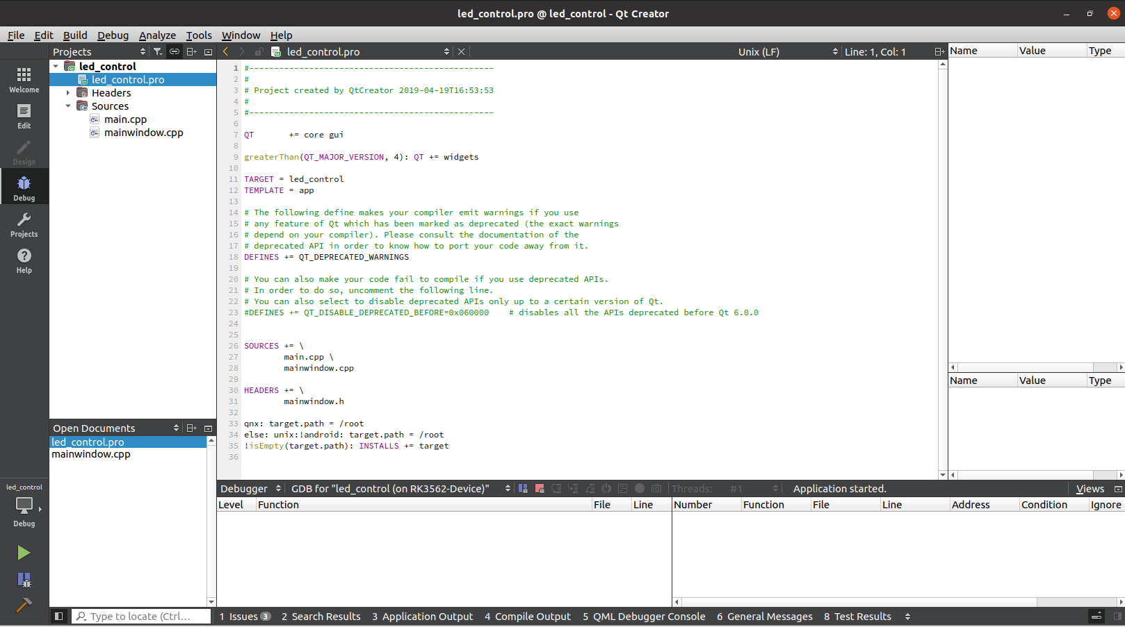

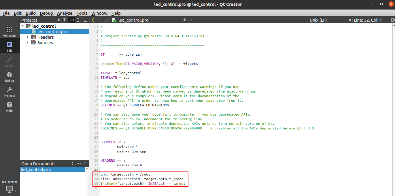

请打开led_control工程源码目录的led_control.pro文件,并在文件中添加以下内容。该内容作用是将编译生成的led_control可执行程序安装至单板机系统的"/root/"目录下。
qnx: target.path = /root
else: unix:!android: target.path = /root
!isEmpty(target.path): INSTALLS += target

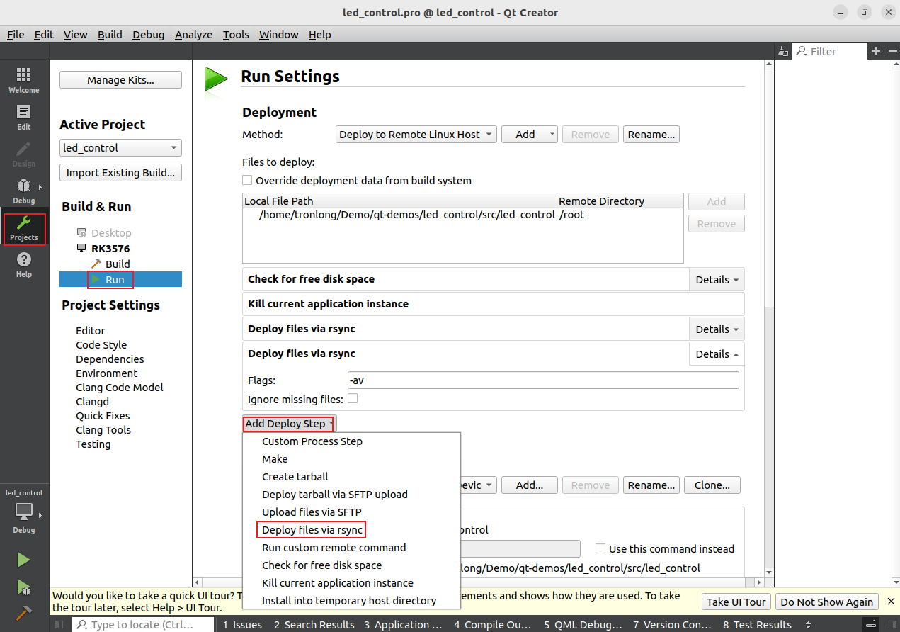

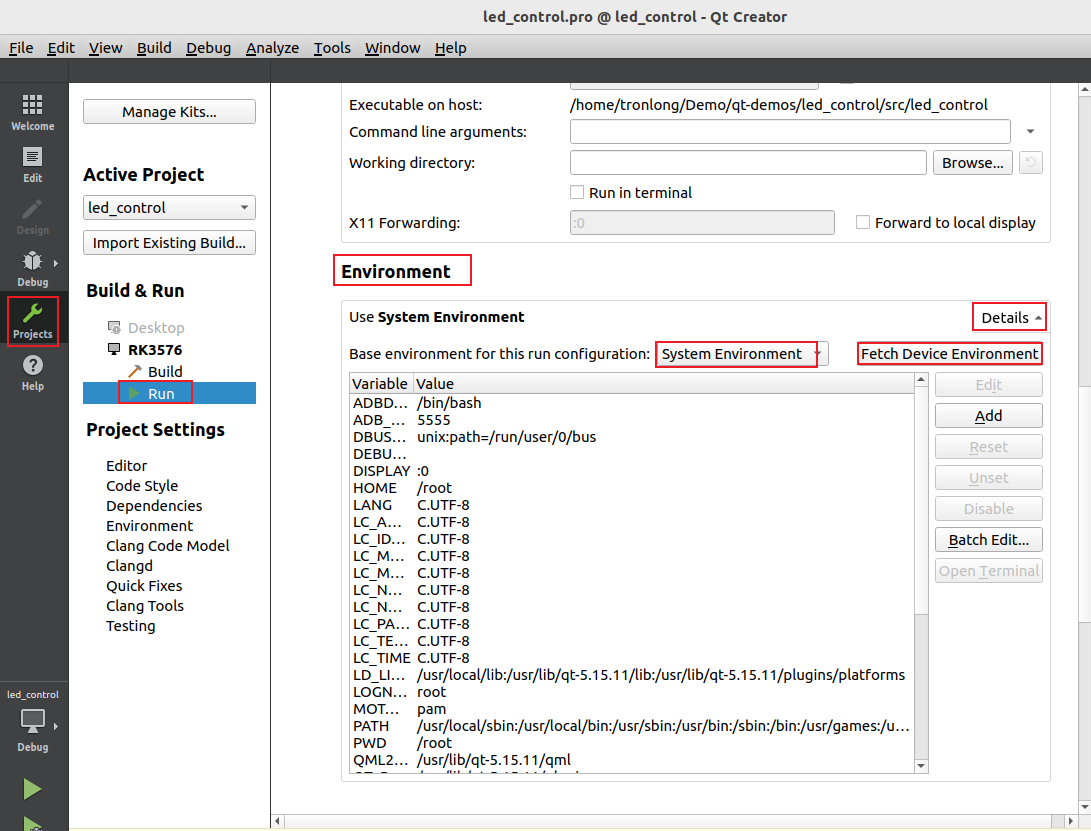

点击"Projects -> Run -> Add Deploy Step",选中"Deploy files via rsync",通过rsync部署文件。
rk3576
点击"Projects -> Run",选中"Environment",点击"Fetch Device Environment"获取设备环境。
rk3576

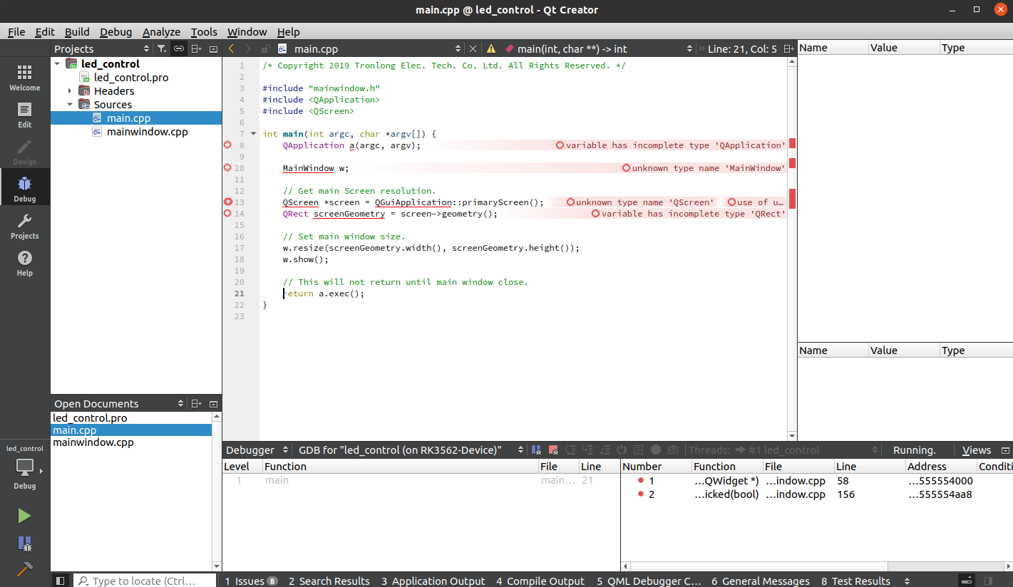

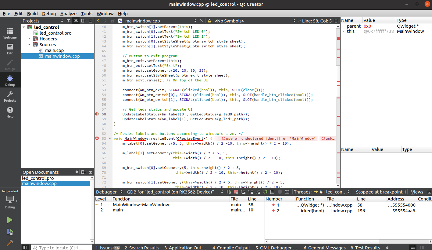

(2)设置断点
打开led_control工程源码目录的mainwindow.cpp文件,点击代码行号的左侧边框栏即可设置断点,或直接按下F9进行设置。断点将以红色实心圆点显示,表示程序执行到该行时将暂停。本次以分别在58、156处设置断点为例进行演示。
rk3576
rk3576
(3)启动调试
点击工具栏的调试按钮(或按F5),观察程序运行。程序会执行到第一个断点处暂停,此时可观察变量的值,调用堆栈、线程状态等信息。
rk3576

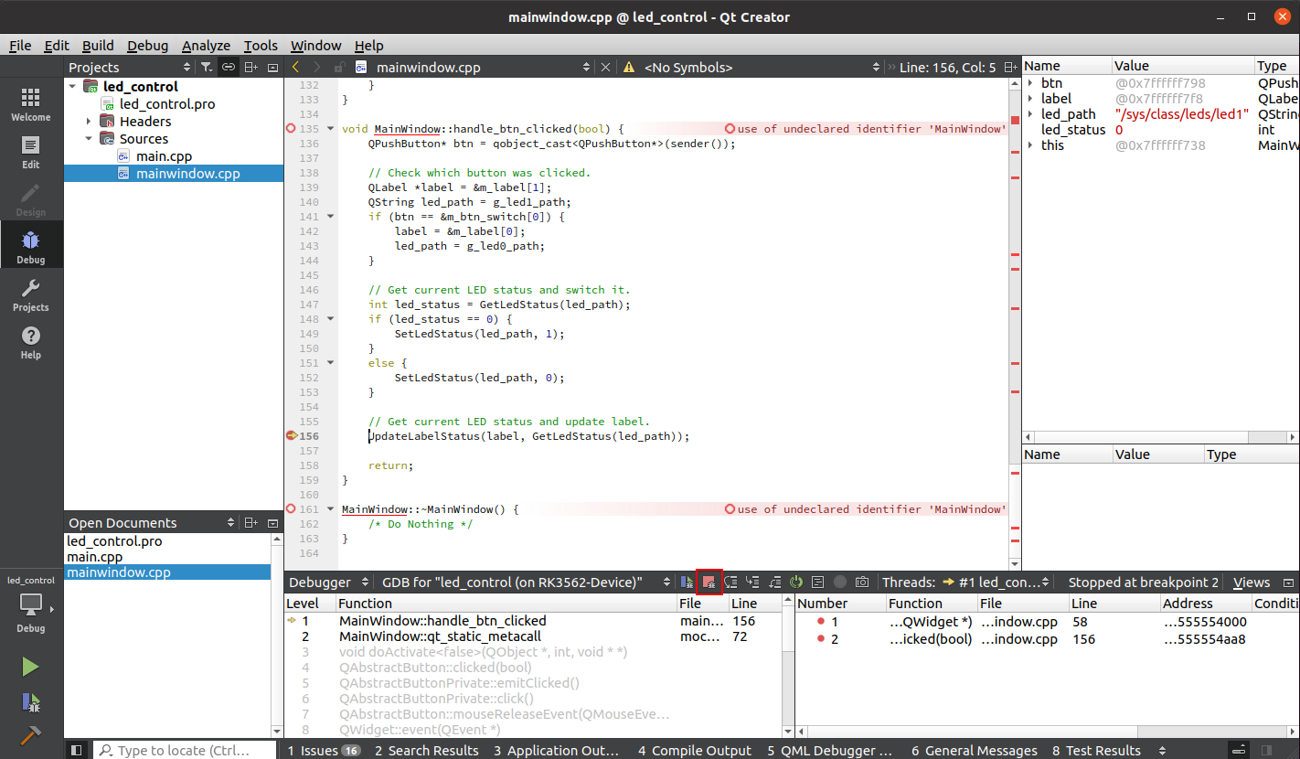

(4)调试操作
a) 单步调试
使用单步跳过(F10)、单步进入(F11),单步跳出(Shift+F11)按键来逐行执行代码,观察程序的执行流程。按下F11可以进入函数里面进行调试,按下"Shift + F11"可跳出。可见黄色箭头已跳至对应函数。
rk3576
按下F10进行调试,请重复按下F10,直到界面显示即停下。
rk3576
rk3576
然后点击led_control程序按键,可通过状态栏查看信息。
b)查看变量和表达式
点击led_control程序按键,可见按钮被按下时,LED的值为0。
rk3576
c)继续执行
目前断点已是最后一个,若还存在断点,则按下F10让程序继续执行,直到遇到下一个断点或者程序结束。

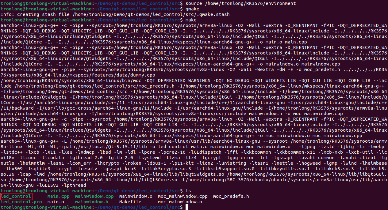

进入led_control工程源码目录,配置交叉编译工具链环境变量,执行qmake命令生成Makefile文件,再执行make命令编译生成可在单板机上正常运行的ARM端Qt程序镜像,如下图所示。
Host# source /home/tronlong/RK3576/environment
Host# qmake
Host# make

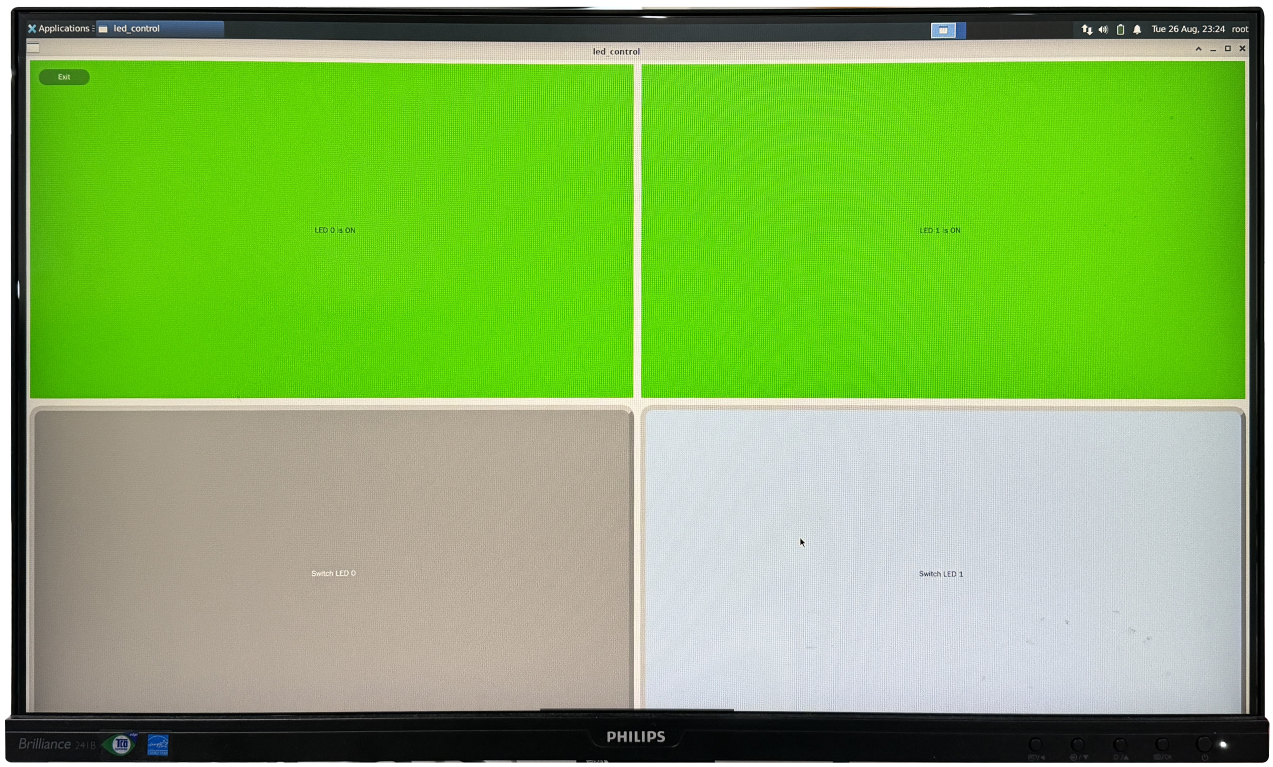

单板机重启后,Qt程序将会自启动。Qt程序运行成功后,可观察到HDMI显示屏显示LED控制界面,可通过点击下方的按钮控制LED的亮灭。如下图所示。
