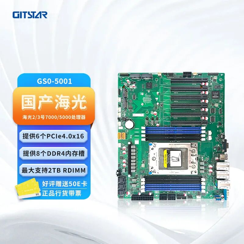

【实测平台核心配置】
本次测试的硬件与软件环境,均为信创场景主流部署方案,核心配置如下:
·核心主板:GS0-5001 国产标准服务器主板(适配海光 2/3 号 5000/7000 系列处理器)
·核心处理器:海光 5380 国产 x86 处理器
·显示输出:处理器集成显卡(集显)+ 主板 VGA 输出接口
·目标系统:银河麒麟桌面操作系统 V10 2503 正式版(x86 架构适配版)
·启动盘制作工具:Rufus 官方最新正式版
·实测结论:集显环境下,启动盘正常识别、系统完美安装、重启后可正常进入桌面,全程无黑屏、卡 LOGO、驱动异常等问题
