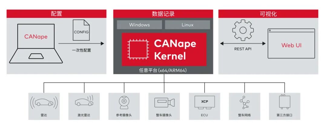

需求是技术演进的动力。Vector基于CANape的核心功能,开发了CANape Kernel。作为继承CANape高性能的数据记录内核,可以轻量化部署到目标平台上,支持x64/ARM64硬件平台,同时支持Windows和Linux操作系统
Linux
在CANape中完成测量工程的配置后,一键即可生成CANape Kernel的配置工程。当前CANape支持的各种协议(如XCP、DDS、SOME/IP*),以及行业常用的传感器(如参考摄像头、激光雷达、毫米波雷达等)的数据记录,CANape Kernel都默认支持。

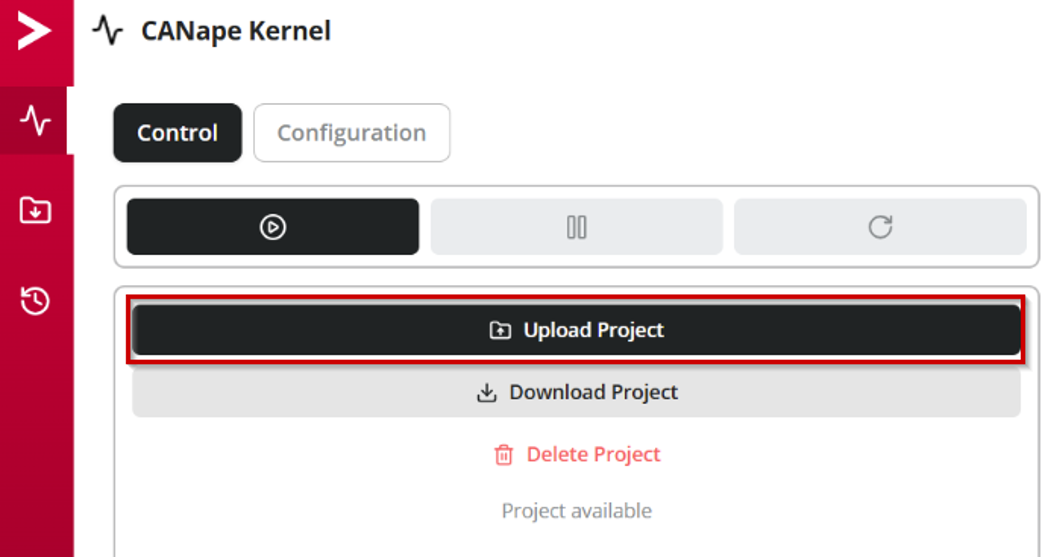

配置工程通过网页下载到目标平台即可使用。很多目标平台支持软件检测上电信号,CANape Kernel可以通过这个上电信号自动启动记录。

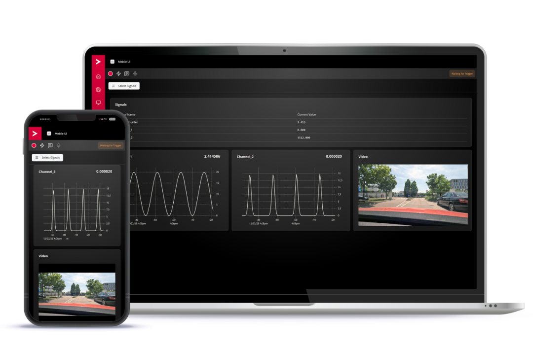

如果在记录过程中,用户希望与记录仪进行交互,Mobile UI提供丰富的预览,以及启动/停止数据记录、手动触发、语音标签等功能。

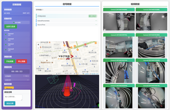

得益于CANape/CANape Kernel开放的REST-API,用户可以自行编辑操作界面(如下图)。

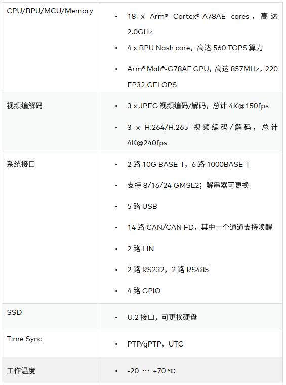

虽然CANape Kernel可以独立于运行平台,但在很多情况下,用户还是希望有一个鲁棒性高的运行平台。为此,Vector针对ADAS场景数据记录以及功能测试验证,开发了性价比极高的硬件平台,具有下述技术指标:
