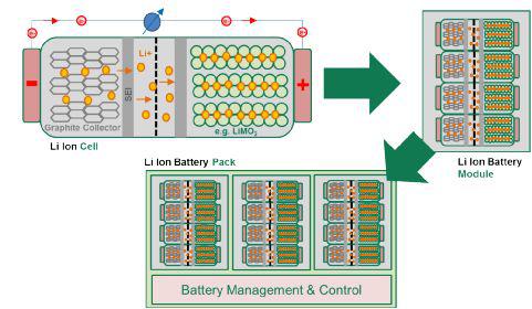

电池是由单个的电池单元组成的,它们将化学能转化为电能。多个这样的电化学电池单元串联起来,形成一个电池模块,以提供一定的电压。每个单位电池单元的电压取决于电池的化学性质;串联模块的电池单元数量取决于所需的总电压。
EV/HEV 中使用的电池是一个电池组,由多个电池模块的串联和并联组合。串联和并联组合是基于所需的直流侧电压和电池的能量容量配置的。串联连接产生所需的电压,并联连接为电池组的最小运行时间提供所需的容量。
此外,电池组配备了充电平衡和均衡、以及电池组管理电路。电池组管理电路确保了可靠性和对过充电、过放电、短路和热过载的保护。电池组管理电路能够对电池的状况和故障进行报告。
图 1:锂离子电池系统。电池单元及电池组

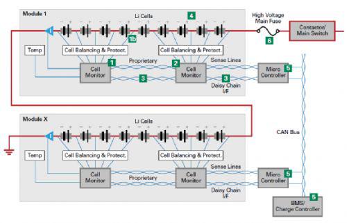

图 2 所示的是包含主要模块的高压电池系统。
图 2:高压电池系统:构建模块及其保护
主要保护需求为:

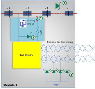

1.传感线路保险丝可以保护防止传感线路短路:根据电池系统,会安装多达 200 条传感线路来测量每个电池单元的电压,以确定它们的充电状态和状况。从理论上讲,根据故障模式,在随机传感线路之间会发生短路。潜在的故障:交通事故或装配问题,导致冷却剂或其他液体的泄漏,从而产生导电沉积。
电路保护器件的电压范围取决于电池配置,对于中断额定值也是一样。此外,传感线路保险丝应具有较低的温度降额、低耐寒性、长期稳定性,能够应对温度周期和振动,并且具有较小 体积。
2.电池监测 IC 传感线路输入过电压保护:保护电池监测的低压(5V)输入端子免受瞬变的影响。在电池组的装配和维护过程中会发生热插拔瞬变;而充电器、逆变器和电机驱动器等车辆系统,通过传导或通过邻近电缆的感应耦合,会诱发其他瞬变。
3.菊链 I/F(如热插拔、ESD)的过电压/ESD 保护。电路保护器件应具有较低的电容(保持信号完整性,最大程度降低数据丢失)、低钳位电压、小形式因数,以及 10 到 数百 W 的功率容量。
4.电池串两端的高压 TVS 可提供瞬变保护(如热插拔)
图 3:传感线路和电池监测保护

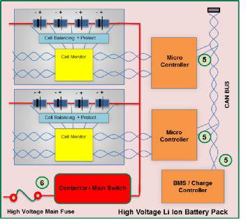

5.Overvoltage CAN 总线 I/F 的过电压/ESD 保护:CAN 总线是用于将电池监测控制器与更高级的 BMS 控制器(然后与汽车中的其他控制器通信)连接起来的典型的接口。在汽车电池系统的密集环境中,CAN 线路会遭受由 ESD(例如在装配和维护的过程中)导致的过电压应力或其他汽车系统通过偶合或传导而引起的瞬变。
6.用于电力线保护的高压/大电流保险丝:高压/大电流主保险丝是汽车大功率系统中电流过大或短路事件情况下确保安全性的最后一道防线。合适的保险丝需要与系统下游的其他保险丝(例如接线盒)进行良好的协调。保险丝需要能够承受几千安培的电流,并且能够长时间持续传导大量的电能。
图 4:微控制器和电力线保护
